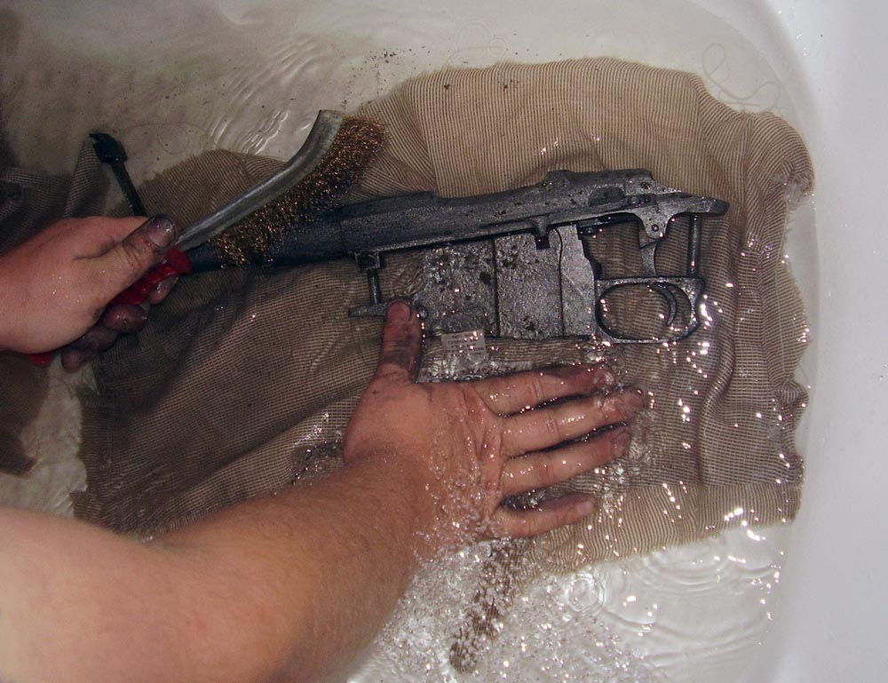

    камрады всем доброго времени
    подняли недавно в синявино
    замученную временем мосинку
    я решил делать с не макет
    тоненькой фрезой (на дремеле диск армированный) пропилил вдоль ствол
    в патроннике просверлил дырочку аккуратненькую и засунул туда саморез каленый насквозькоторый с двух концов заварил
    суть вопроса:
    дикими мучениями затвор получилось снять (он тоже стал макетом)
    но насквозь прогнило шептало и пружина отсечки (сама отсечка извлечена с боями.
    надо ставить новые шептало и отсечку, но для этого надо отвинтить насменрть приржавевшие винты
    мною с помощью дремеля и жесткой проволочной щечки полностью очищены головка винта и область на металле вокруг
    затем нагрето все докрасна и потом залито вд40
    никакой реакции пока
    ща решил на недельку утопить это железо в солярке
    надеюсь поможет
    плизззз камрады.. помогите
    как энту заразу открутить?
    либо (как советовали другие камрады надо высвердить винты..
    короче кто чем поможет?
    чего посоветуете?

    Соляра не поможет 100%!!!!!!!!!!! Можешь прямо сейчас вытягивать. Токо вонять буде сцуко аццки! Без толку это. ВД 40 тоже, по большому счету, говно. Помогает мало. Есть специальная ударная отвертка для таких целей.... Но ради одного винтика ее икать смысла нет. тем паче она не дешевая. Кинь железо в крутой раствор лимонки на парочку дней, или высвели по диаметру и все го то делов. Хотя я бы не заморачивался с подобным унылым говном и ждал бы девайса в сохране получше. тем более что для Синявино это 100% не проблема;)

    я 2 затвора мосинских , убитых полностью оживил электролизом. все разбираеться до последнего винтика, только пружины боевые полопались - попробуй электролиз.

    Мой батя когда надо было открутить чтото заржавевшее капал тормозной жидкостью. После некоторого времени все откручивалось.

    ударная отвертка это отвертка по которой стучишь молотком и во время удара она проворачиваеться на откручивание. на штоке обратная резьба и на ручке тоже, и ручка ходит по резьбе вверх-вниз.

    короче все проще простого - в ведро с водой разводишь ложек 8 соды. но не пищевой, а каустической ! она используеться в любой котельной для чистки труб и стоит рупь ведро . потом в воду плюс и минус. к одному контакту привязуешь кусок нержавейки, желательно размера побольше. а к другому свой затвор. если сильно ржавый - я обычно оставляю на ночь. в качествеисточника тока использую автомобильное зарядное устройство. все . оставил на ночь. утром встал, почесал, достал деталь. она высохла, обстучал молотком, чтобы отслоившаяся ржавчина из щелей повыподала, и все - начинай раскручивать !

    а то на этих выходных я дремелем и проволочной насадкой тиранил и деталь и домашних, вся комната была в тонком налете ржавчины, я сам как шахтер, и все покрыто тонким слоем солидола которым я смазывал все.
    на работе всех затиранил стойким запахом солярки....
    так что на выходных либо этот болт сам открутится проявив сознательность, либо в действие вступит физика...

    Ты манияк...Так играться можно толко со своей первой трехой ИМХО
    В следующий раз берешь килограмм лимонки, трубу пластковую подходящего диаметра, заглушку вгоняешь, раствор заливаешь, и туды ее родимую, в трубу. Забываешь о дудке на неделю, а потом - -вуаля....

    А при использвании электролиза воронение сходит?
  19. Дед Которыб
    Дед Которыб Добрый Инквизитор
    3.792
    Ответ: помогите окрутить винтик
    насчет воронения не скажу - но краскаслазит в первую очередь. причем добела.
    :confused: И чё, после нагрева докрасна результат нулевой? Естественно!!!! Надо было в воду опустить и охладить, после такой "баньки", как правило, болты, винты и гайки откручиваются "от-руки", проверено неоднократно!!!;) Уж поверь на-слово!!!;) Попробуй ещё раз, с резким охлаждением - :smile_12:!!! А убить "детище" всегда успееш:D!!!

    Херово не то ,что оно сходит(можно переворонить),а то,что потом на изъеденной язвами поверхности оно будет смотрется как на корове седло

    Винт шептала откручивается пасатижами с полукруглыми выемками,а винт отсечки лучше высверлить и перерезать резьбу на метрическую,вроде как М4

    Можно по подробнее про высверливание винта отсечки!
    Может вываривание в отработке поможет открутить? А то говорят действенный способ........

    Кернишь точку по центру винта,сверлом 3,3 сверлишь,потом комплектом метчиков М4 перерезаешь резьбу
