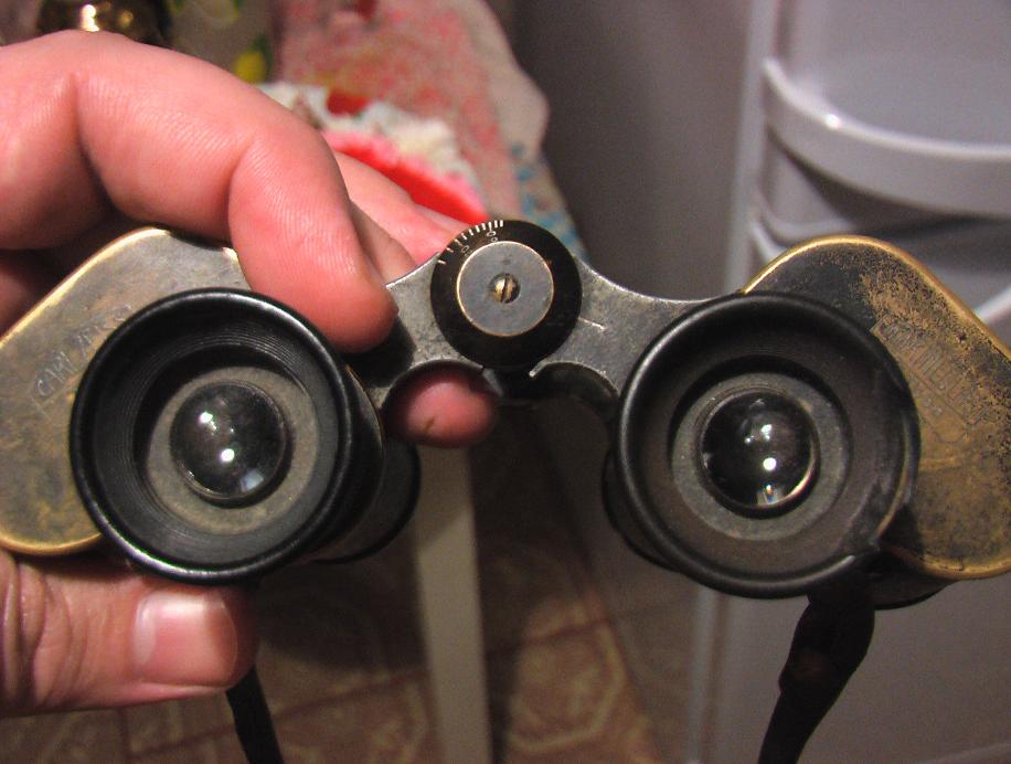

помогите оценить бинокль
Тема у розділі 'Скільки коштує?', створена користувачем s-nemykin, 2 січ 2010.
  1. s-nemykin
    s-nemykin Feldwebel
    419
    украина краматорск

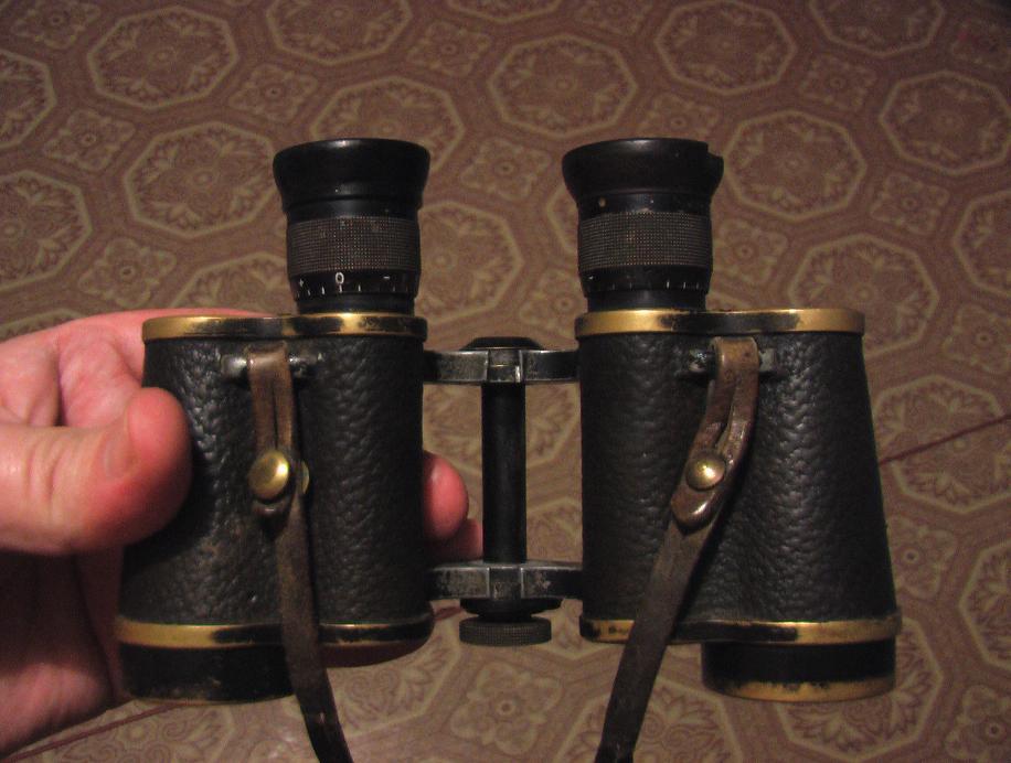

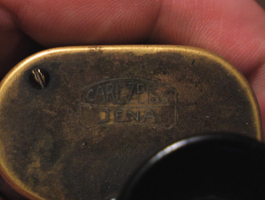

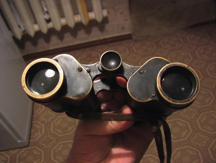

    Карл Цейс 6х30 номер 130408 вхорошем состоянии,судя по номеру-1907-1911гг.в.
    takt09 подобається це.

  3. bloodraven
    bloodraven Gefreiter
    58
    Москва
    Бинокль времен ВОВ(1943г примерно), неоднократно ремонтированный,при наличии сетки стоит не более 100$. Петр.
  4. Серж1
    Серж1 Oberfeldwebel
    2.669
    ПМР, Тирасполь
    из чего сие следует?
    согласен с автором темы 1907-1911 г.г.
    SERIAL NUMBERS:
    1900 - 20,000 1904 - 60,000 1907 - 100,000 1911 - 250,000 1914/1915 - 500,000 1917 - 700,000 1919 - 1,000,000 1930 - 1,550,000 1936/1937 - 1,700,000 1940 - 1,980,000 1945 - 2,260,000
  5. bloodraven
    58
    Москва
    Господа,не туда смотрите...Надо смотреть rln(коды немецких биноклей периода ВОВ).
    Общая нумерация тут не действует.Такой бинокль в 1907-11гг,как летающяя тарелка с пассажирами в наши дни.Крышка слева с надписью К.Ц.не должна там находится,появилась в результате ремонта. Мое мнение.Петр.

    henkok Oberfeldwebel Клуб взаимопомощи
    719
    обоснуйте.

  8. bloodraven
    58
    Москва
    Сейчас внимательно посмотрел ,на этой серии биноклей примерно с таким серийным номером присутствовали клеймо производителя и код.Так что бинокль нормальный ,но судя по винтам ремонтировался неоднократно и цена не изменилась.
    129573 B, T, with both code and manufacturer's name(rln)
  9. Серж1
    Серж1 Oberfeldwebel
    2.669
    ПМР, Тирасполь
    На представленном фото бинокль не Цейса. ИМХО. У цейса были бинокли с указанием модели без номеров, но в данном случае имеется уникальный номер который говорит о годах его изготовления.
    http://forum.blockhaus.ru/index.php?showtopic=2240
  10. bloodraven
    58
    Москва
    Фото для примера,посмотрите сюда внимательно...
    Коды Немецких Военных Биноклей
    Dienstglas 6x30, 7x50 and 10x50 model binoculars, plus serial number and maker
    Database

  11. Серж1
    Серж1 Oberfeldwebel
    2.669
    ПМР, Тирасполь
    а почему не правая появилась позже в результате того же ремонта? Но вроде обе родные крышки...
    что можно определить из представленных обозначений? из чего видно что предмет 1943 года?
  12. bloodraven
    58
    Москва
    129573 B, T, with both code and manufacturer's name(rln)- эта надпись говорит,что бинокли примерно с этим серийным номером имели обозначения как кодом ,так и названием фирмы. Коды введены с 1941 по 1945гг. По коду rln,внешнему виду(без декоративной отделки корпуса),по форме окуляров бинокль можно отнести к 43-44гг.Цена бинокля с сеткой около 100$. У меня все.
  13. Серж1
    Серж1 Oberfeldwebel
    2.669
    ПМР, Тирасполь
    При чем тут номер 129573 ??? в рассматриваемом бинокле № 130408.
    Ну ладно вот скажите тогда какого года этот бинокль?
  14. bloodraven
    58
    Москва
    Я Вам все объяснил.К представленному биноклю примените свою таблицу.
    Дискуссию считаю законченной.
  15. Серж1
    Серж1 Oberfeldwebel
    2.669
    ПМР, Тирасполь
    остался при своем мнении. С Новым годом...
  16. s-nemykin
    s-nemykin Feldwebel
    419
    украина краматорск
    спасибо всем за информацию!В спорах,как ив вине рождается истина!
