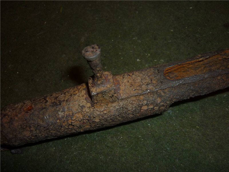

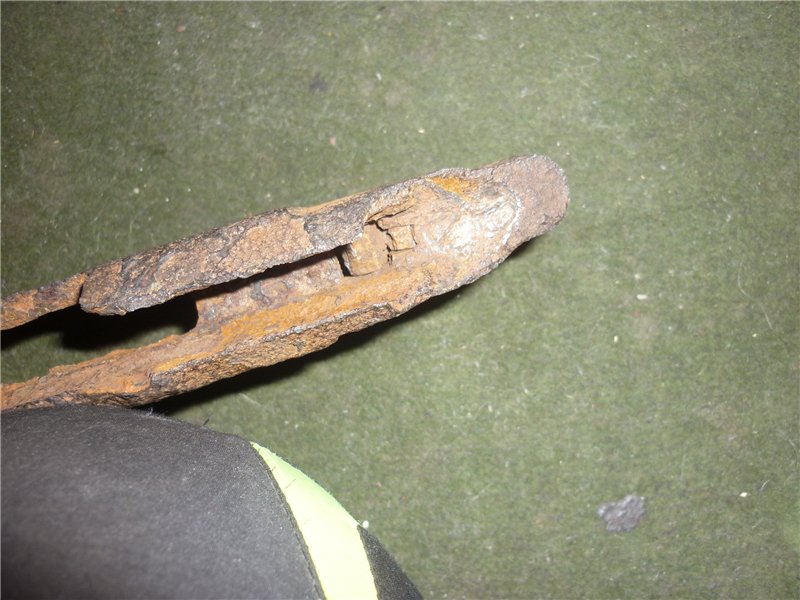

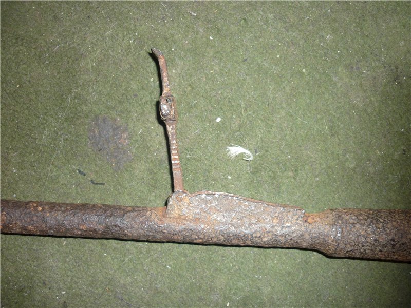

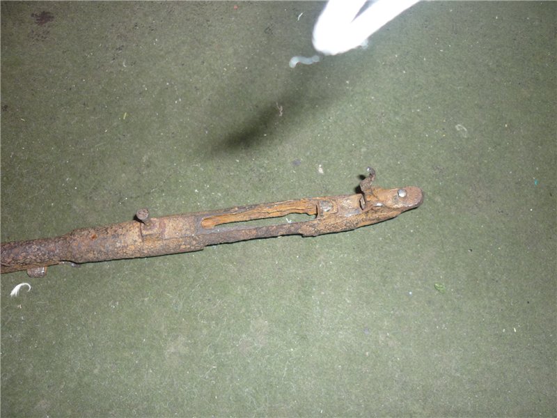

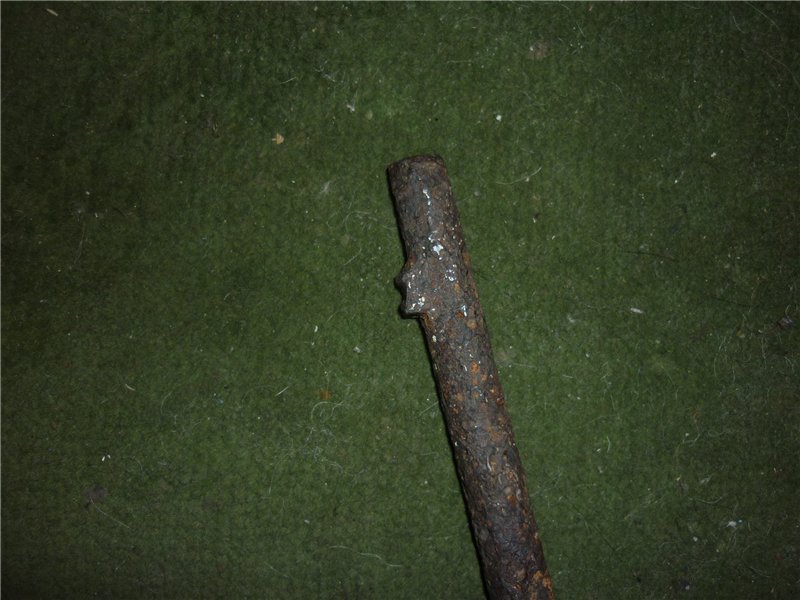

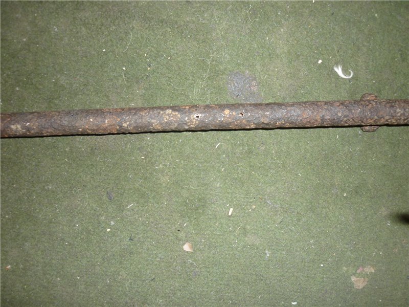

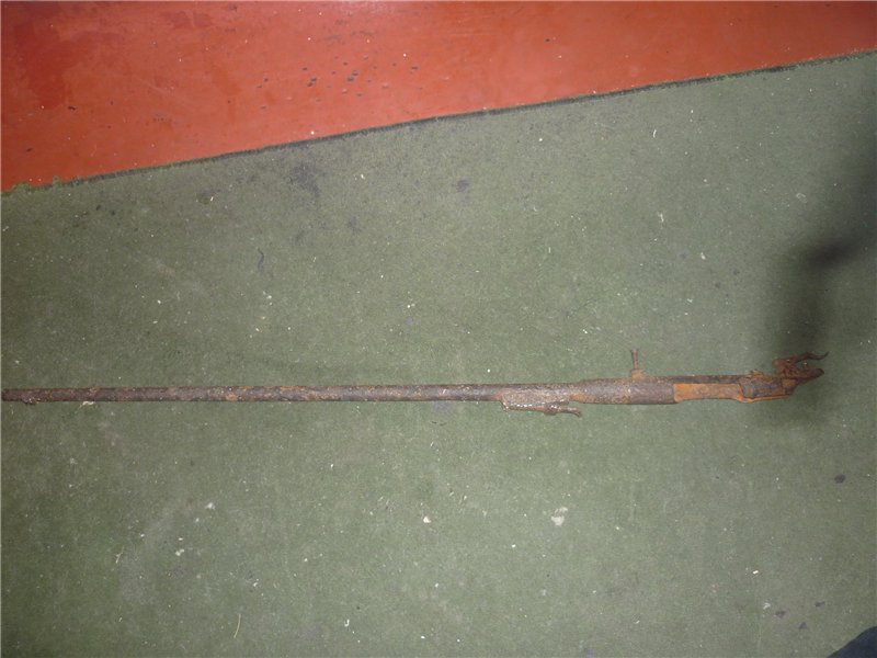

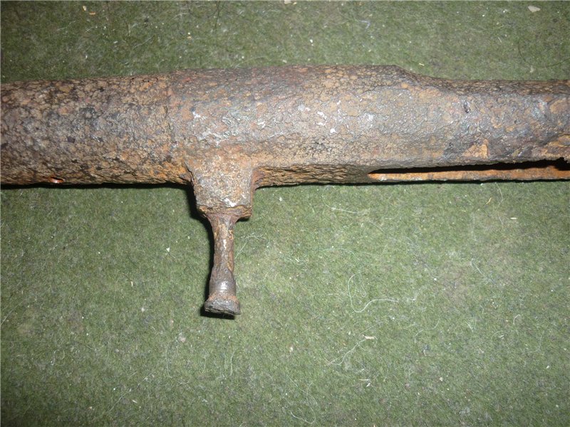

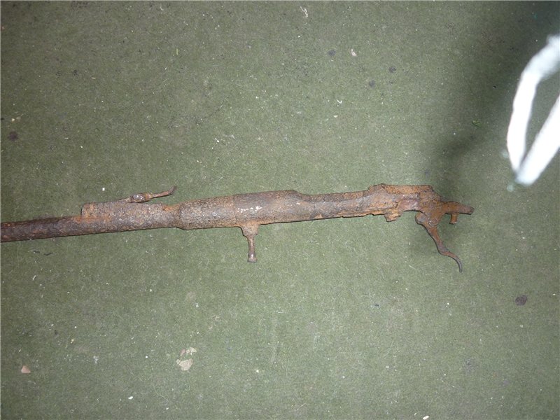

    Помогите как выкрутить болты?И как отчистить ствол и курок?

  6. chechen107
    chechen107 Stabsgefreiter
    466
    Варианты чистки разные на выбор
    1. Электролиз
    2. Кислота (лимонка 100 гр на 1 литр воды или уксус 9% соотношение примерно то же)+ кар щетка
    Варианты как можно выкрутить болты
    1. После чистки, замочить в WD-40 или керосине
    2. Нагрев и резкое охлаждение (крайний случай, если болты неикак не хотят откручиваться)
  7. Старий Похабич
    Старий Похабич Moderator
    7.442
    Бишівська Хунта
    Для начала пропилите болгаркой ствол. Потом електролиз, или лимонка. Судя по том , как закисли болты открутить их будет сложно...Задний просто срежте болгаркой и просверлите на его месте новое отверсвие. Передний попробуйте нагреть на газу и резко остудить.Потом попкой(трубным ключём) акуратно , туда, сюда пробуй те расшевелить...
  8. Макасин
    Макасин Stabsgefreiter Клуб взаимопомощи
    533
    Кривой Рог
    Там есть отверстия 3 штуки! на фото они есть!

  10. Макасин
    533
    Кривой Рог
    Второй болт как обрезать?! А как потом его шляпку достать?

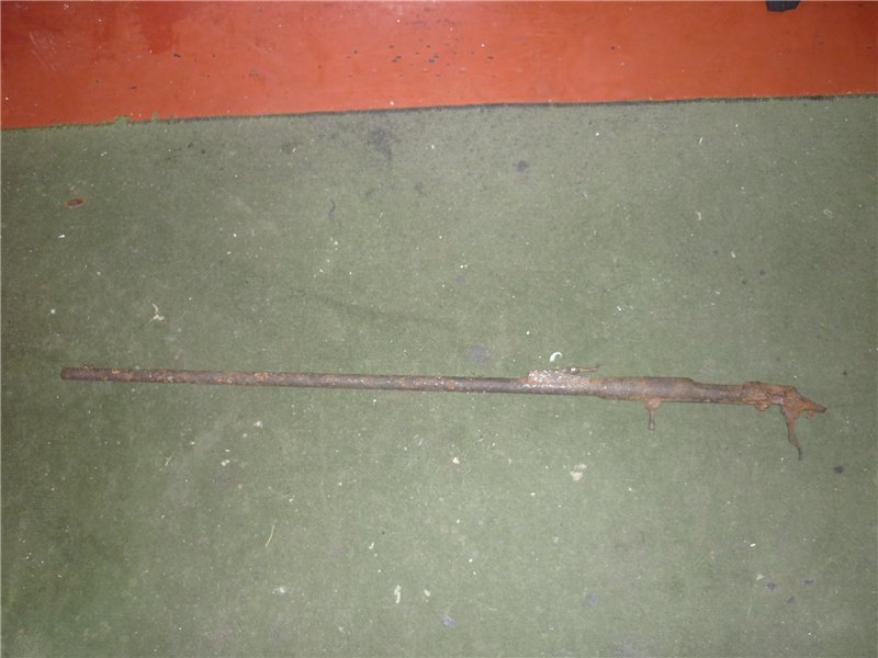

  11. Ludoedoff_34
    Ludoedoff_34 Feldwebel
    239
    Волгоград, Россия
    НАМУЧАЕТЕСЬ ВЫ С НЕЙ камрад, уж больно плохинькая винтовочка, ещё и половины запчастей не хватает.. Хотя если есть золотые руки и огромное желание то бог в помощь, зима долгая))))
