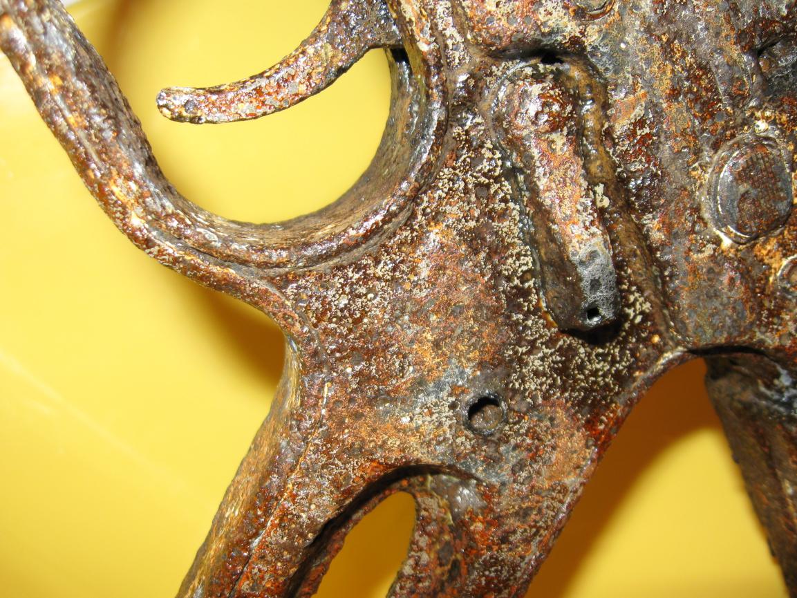

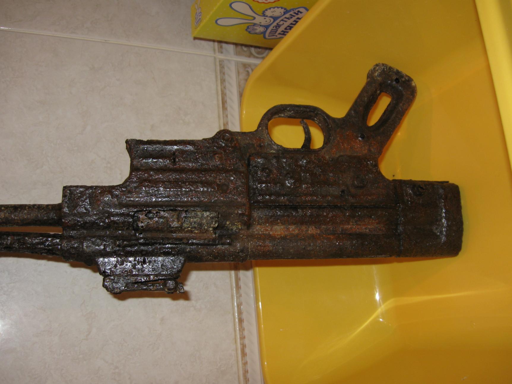

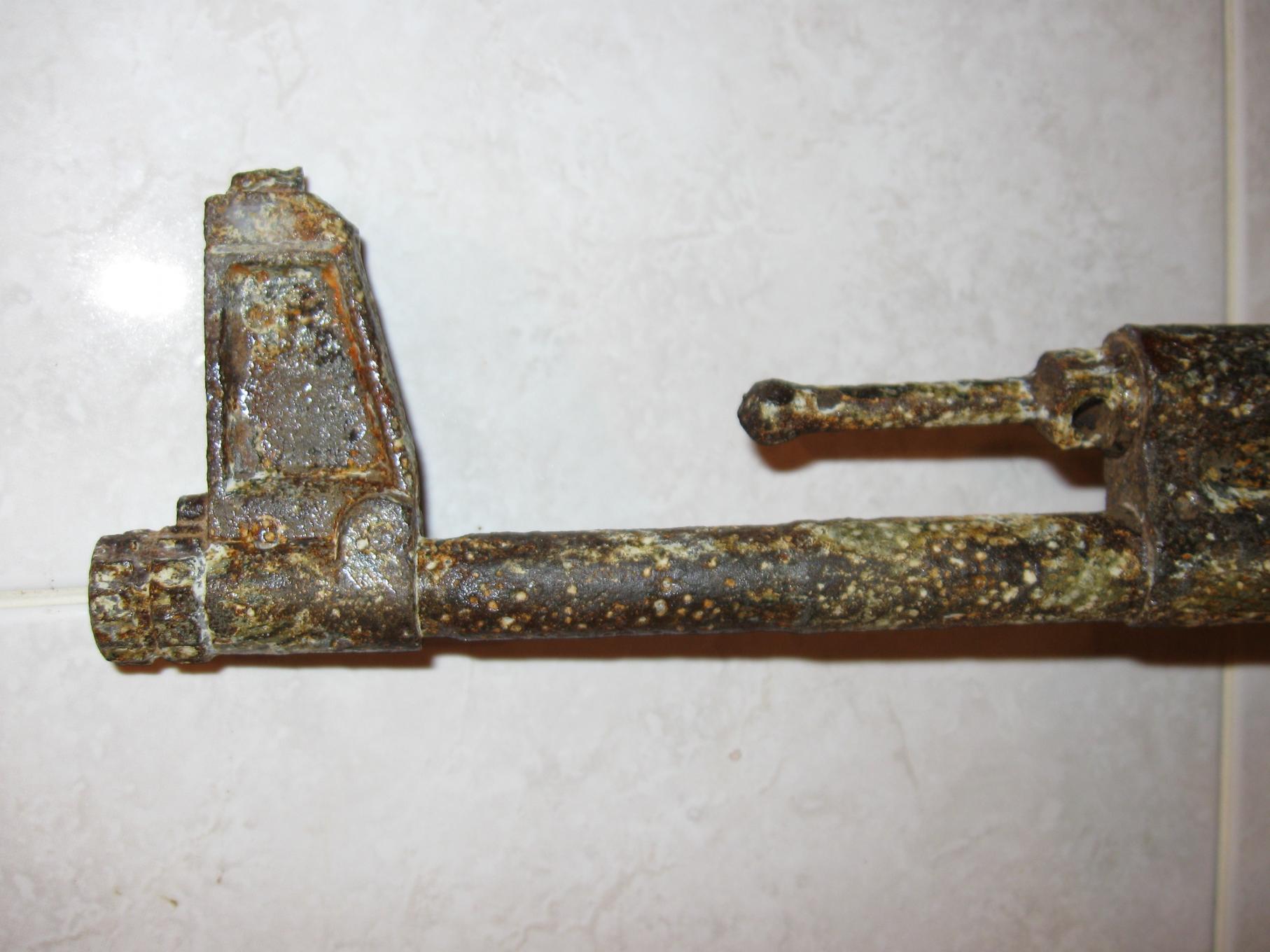

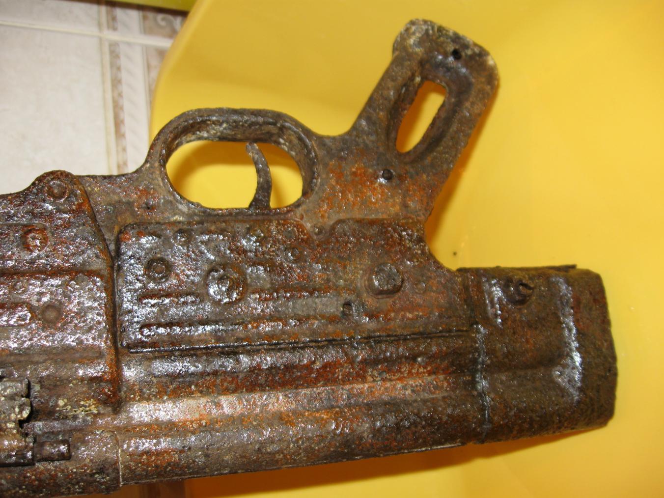

    Есть желание востановить этот экземпляр. И конечно возникает ряд вопросов... Хотелось бы для начала удалить ржавч. но щавелевки не купить,частникам не продают! Остается я так понимаю уксус,и лимонка. А вот еще забыл про электролиз. В нутрях есть еще остатки механизмов хотелось бы чтоб и они очистились. Потом наверное буду думать чем заполнить раковины,шпатлевка и холодн.сварка отпадает сразу! Помогите новичку объясните, как и чем это лучше сделать? Буду очень благодарен людям за реальное участие советами.

    Если хочешь восстановить весч тока не лимонкой. Лучше электролиз в твоем случае.

    Електролиз полюбасом,минус на ствол,плюс на полосу из нержавейки.(нивкоем случаи неперепутай).Ствол в пластиковое корыто или трубу с каналыги,столовую ложку соли на 10л воды.Часов через 10 вытащить и щёткой под краном,и.т.д.
    Если переплюсуешь(чтоб быстрее)то через 5 часов останется решето.

    Тоже поддерживаю электролиз, весьма недорогой эффективный способ. Обсолютно щадит металл.

    Тоже за электролиз.С помощью его убирал ржавчину с Маузера 98к.Вместо соли ложил соду .Зарядка автомобильная 12В - ставил на 5-6 А. Бурлило 8 часов,через каждые 3 часа вынимал и чистил кухонной жесткой мочалкой.Результатом остался доволен!

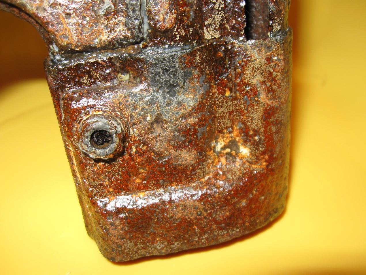

    Думать, чем заделывать надо ПЕРЕД тем,как кислотить,или использовать электролиз.Кроме шпаклёвки вариантов нет.Заварка раковин требует очень высокой квалификации и терпения,а выведение их ещё более трудоёмкая операция.
    Как вариант:зачистка наждачной бумагой до ровной поверхности,не удаляя всю ржу из раковин,обработка преобразователем ржавчины(чтобы закрепить),хим воронение.Выглядит на выходе примерно так

    С пайкой тоже всё не просто.Одну раковину запаеваешь-соседняя потекла.Если только самые крупные запаять,а мелочь оставить,но на пайку не ляжет вороньё.:(

    Паяльник на 100 ватт,ортофосфорная кислота вместо флюса и олово.Нужно много терпения и времени но заворонить неудасца:confused: можно покрасить чёрным и застарить.
