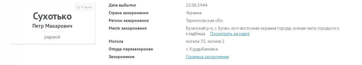

    Здравствуйте Форумчане РАЙБЕРТ!

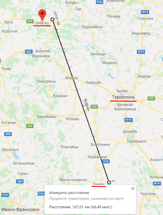

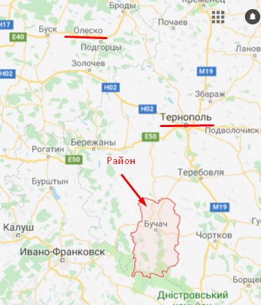

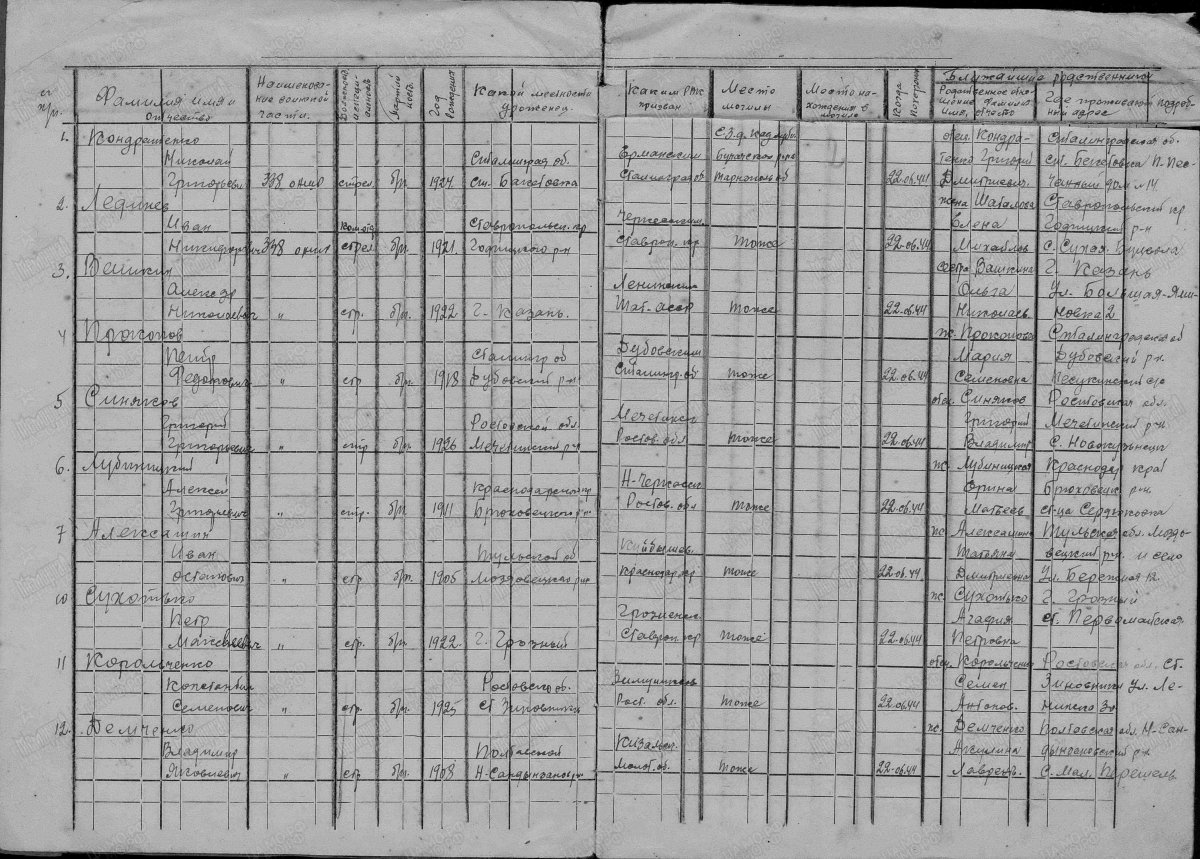

    Помогите найти населённый пункт Тернопольская обл., Бучачский р-н, д. Кадлубинск или Кадлубинска.
    Эта деревня указана как место захоронения моего деда Сухотько П.М., который воевал в штрафной роте и погиб 22.06.1944.
    Первичное место захоронения - УССР, Тернопольская обл., Бучачский р-н, д. Кадлубинск, северная окраина.
    Ссылка на Сухотько П.М. ОБД Мемориал - https://obd-memorial.ru/html/info.htm?id=506965361
    Нигде в сети ничего не нашёл про д. Кадлубинск. Возможно ныне его уже нет или он переименован! У кого есть сведения про этот населённый пункт и / или карта где он указан, прошу поделиться!
    Заранее Спасибо!

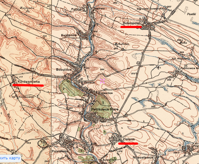

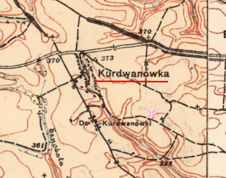

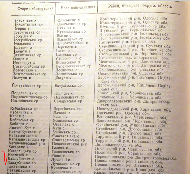

    Вряд ли название претерпело такие изменения.
    На польской довоенной карте Курдыбановка - это Курдванувка.
    Grabende подобається це.

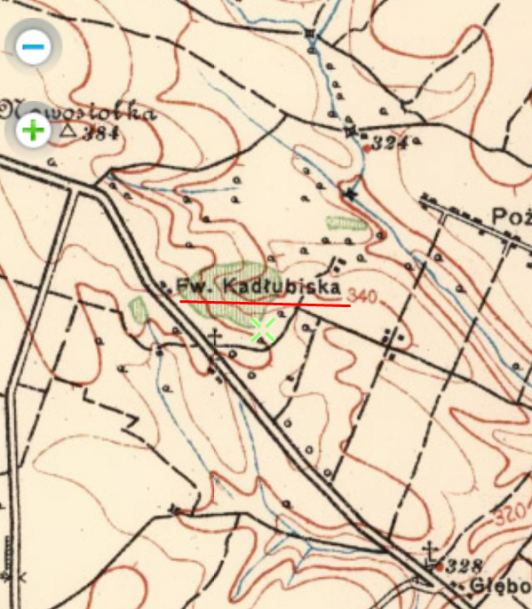

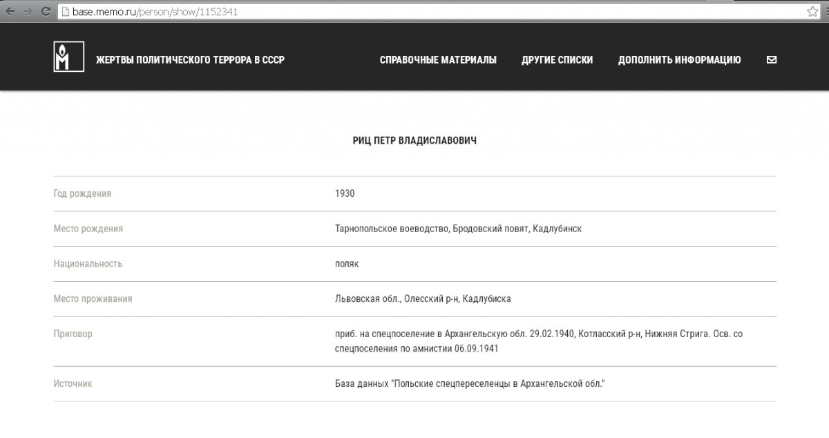

    Да, действительно, было такое село Кадлубинск. Вот по ссылке: http://base.memo.ru/person/show/1152341
    Но я тоже пока ничего не нашла об этом селе...

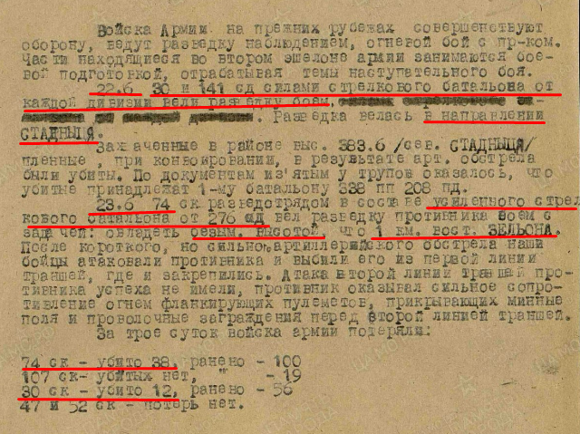

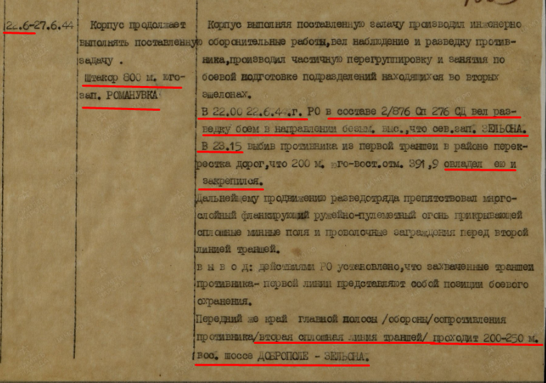

    По ЖБД 1 Гв. А в этот период на фронте затишье. За исключением двух разведок боем, 22 и 23 июня.
    По ЖБД 74 СК разведка боем была не 23.06, а 22.06.
    Исходя из потерь 74 СК (38 чел.), можно предположить что именно ему была придана 338 армейская штрафная рота, которая по донесению потеряла в этот день 16 человек, и именно она участвовала в разведке боем в составе "усиленного стрелкового батальона" 876 СП 276 СД. Возможно, именно в эти 38 человек включены потери ШР, так как отдельно в ЖБД армии эти потери не указаны.
    30-й же СК ( в который входили 30 и 141 СД), который тоже в этот день проводил разведку боем потерял всего 12 человек.
    Можно поискать потери 876 СП 276 СД на эту дату.
    Курдванувка, кстати, по ЖБД на эту дату еще под немцами. Она западнее.

    Предполагаю, что ошибочно указали не тот н/п, а при увековечивании в 1960-х годах такого н/п в районе не нашли и посчитали , что Сухотько погиб в хоть немного похожем н/п, а именно в Курдыбановке. А записали в Бучаче автоматически, раз погиб в Курдыбановке, а оттуда переносили все могилы, значит и его перенесли. А по факту может где-то в немецком первом окопе и лежит.
    Надо еще найти более подробную карту, возможно там есть в том районе, который я указал, Кадлубинска.

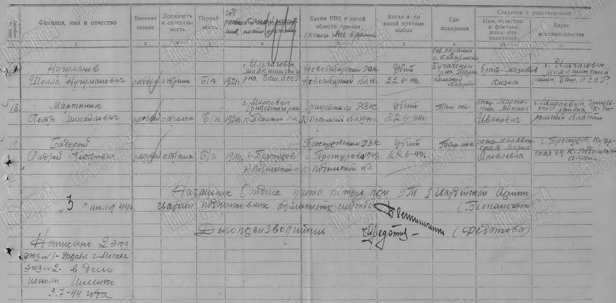

    Есть еще такое донесение по 338 ошр https://obd-memorial.ru/html/images...f6&path=TV/006/2267-0088994-0008/00000002.jpg
    Там место захоронения указано Тернопольская обл., Бучацкий район, д. Кадлубы. Возможно, речь идет об селе Кадубы Бучацкого района https://uk.wikipedia.org/wiki/Кадуби. (на данный момент не существует) Нині на місці села — поля, на яких під час сільськогосподарських робіт можна побачити виорані залишки фундаментів, збереглися залишки цвинтаря, на якому є 8 могил кадубівців (кілька доглянуті нащадками).

    Не смог найти Стадныцю, которая упоминается в ЖБД за 22.06.1944 в разведке боем 30 ск (30 и 141 сд).

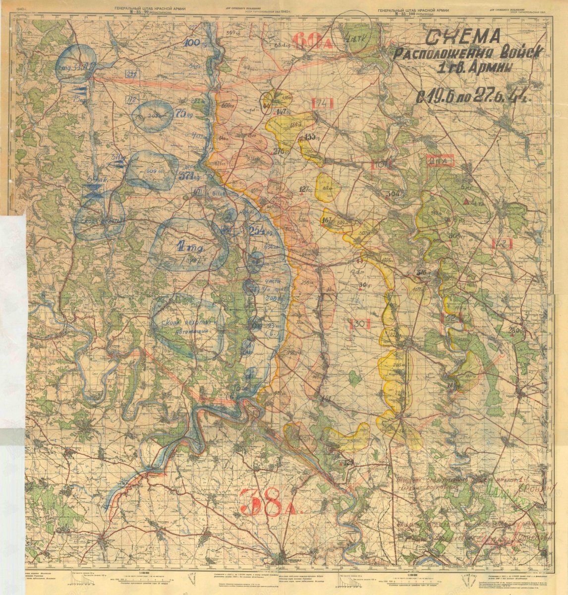

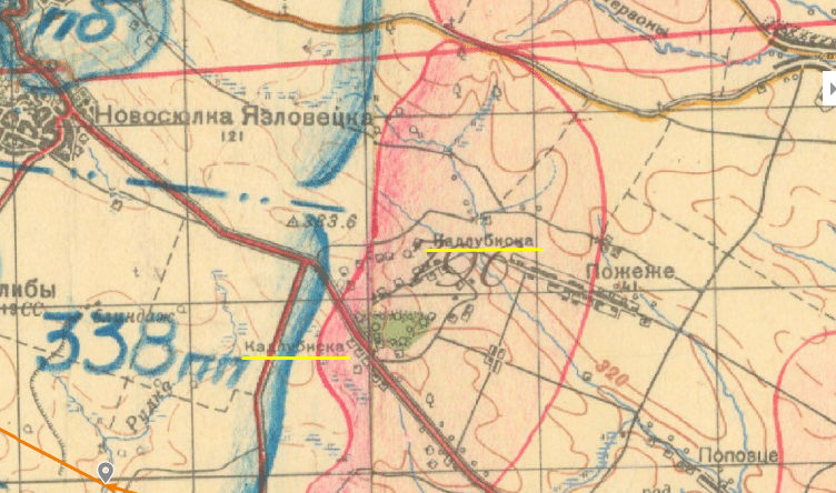

    Схема расположения войск 1 гв. А с 19.06. по 27.06.1944
    По донесению 338 ошр https://obd-memorial.ru/html/info.htm?id=9630395&p=3 там же были захоронены бойцы, погибшие 29.06 и 07.07.1944 г. В число потерь по ЖБД 1 гв. А их, вероятно, не включали, так как только за 22.06. значятся погибшими 20 человек. Судя по карте и жбд 141 сд (спасибо Насте), разведка боем проводилась на участке обороны 796 сп. т..е. как раз в районе Кадубы (на карте действительно значится как Кадлубиска).

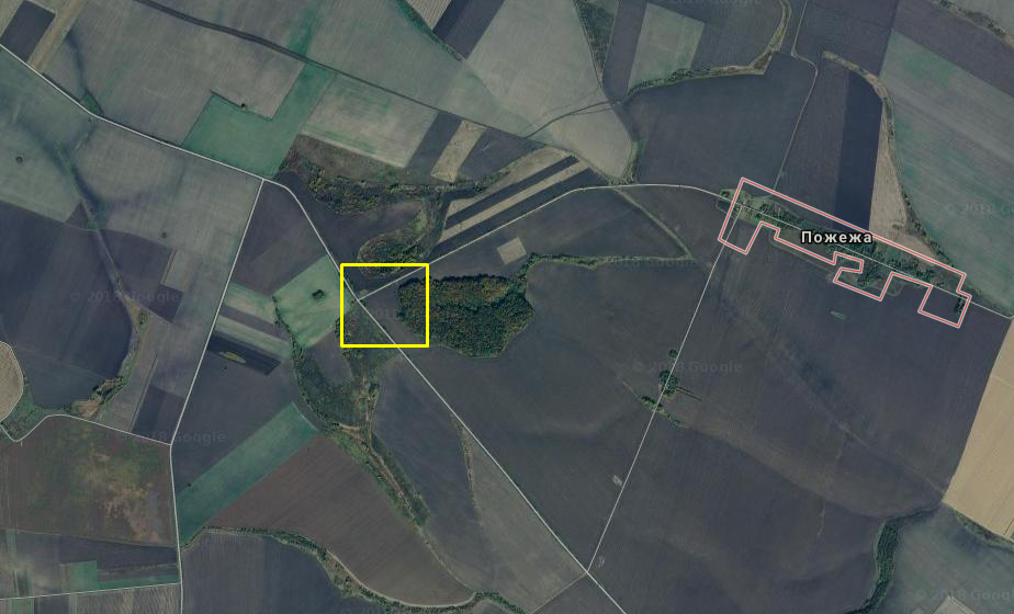

    Кадуби́ (Кадовби, Кодуби) — колишнє село в Україні, в колишньому Золотопотіцькому районі Тернопільської області. Було розташоване за 5 км від с. Новосілка та 1 км від села Пожежа (нині обидва села Бучацького району) обабіч теперішнього автошляху Т 2016.

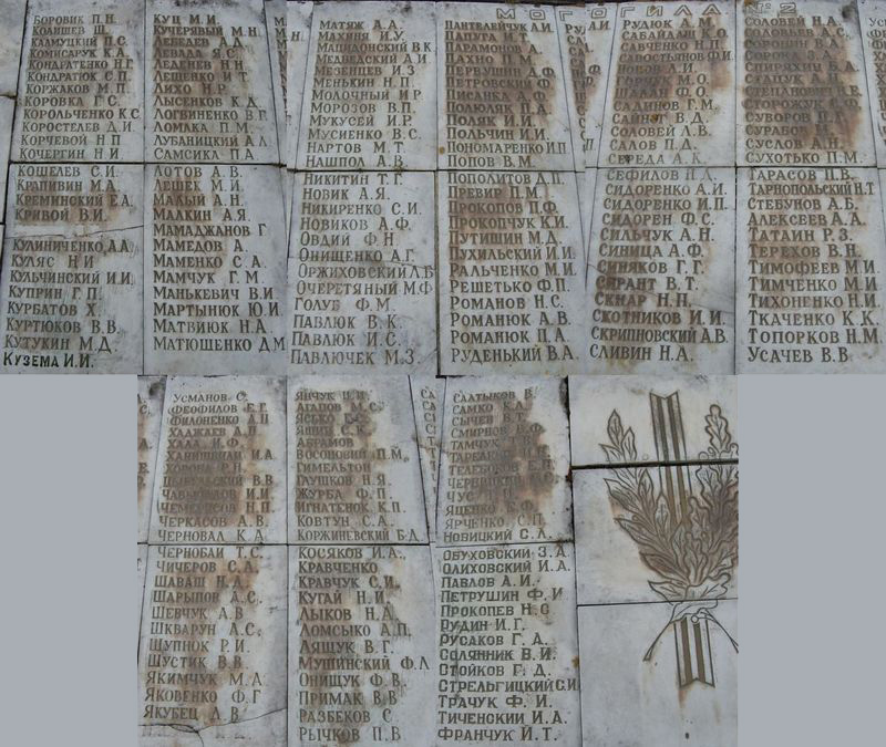

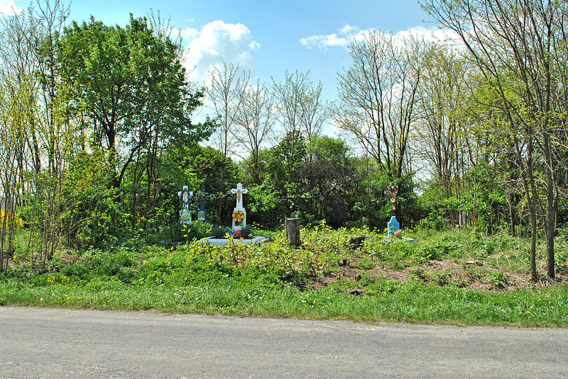

    Фото кладбища в бывшем селе Кадубы.
    Кадуб/кадлуб на местном диалекте бочка для капусты. Соответственно, кадлубиско- большая бочка).
    Grabende, кичкас, Внук ветерана та ще 1-му подобається це.

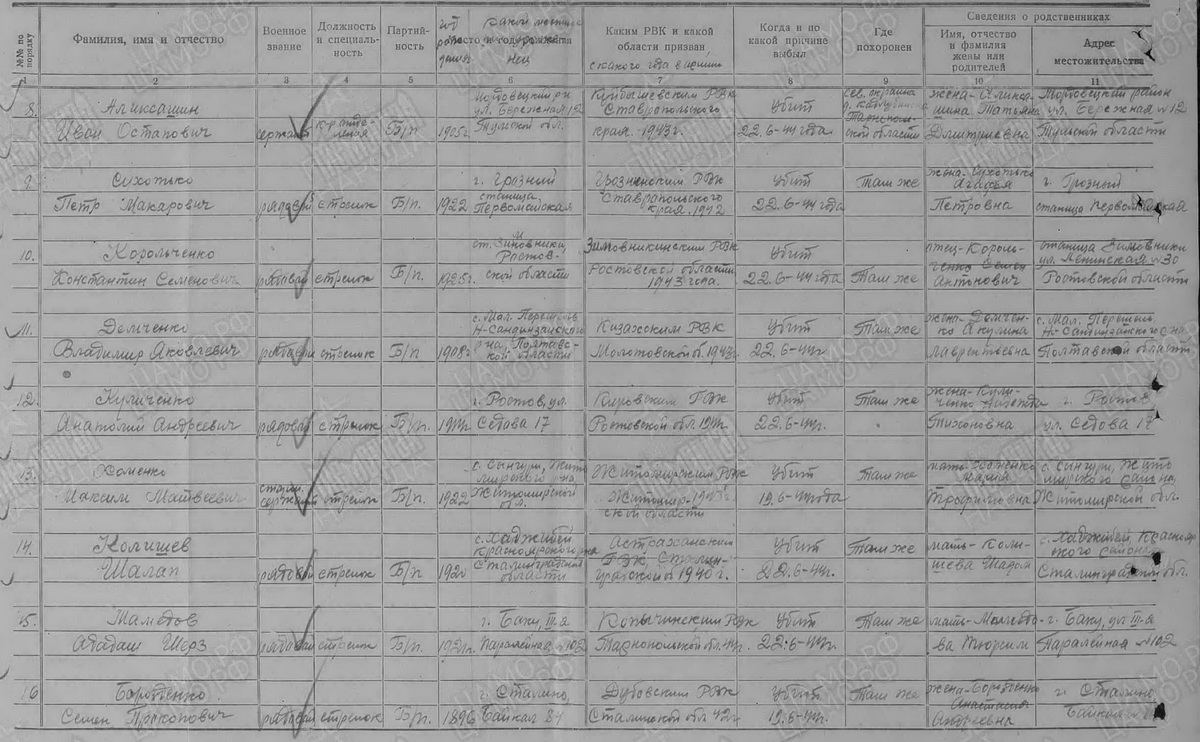

    Согласно именного списка безвозвратных потерь 338 ОАШР, 16 человек штрафники потеряли 22.06 (в том числе и мой дед Сухотько ПМ) и двоих за 3 дня до этого 19.06.44
