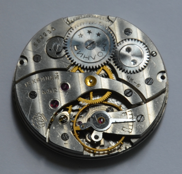

    Всем добрый вечер. помогите купить баланс или ось баланса на тонкую молнию 3-53 года. я в часах не разбираюсь на фиолетовом уже два раза покупал(заверяли что с тонкой молнии) отнёс к часовому мастеру он говорит что не такие.

    Ось баланса "тонкой" Молнии короче оси баланса "обычной" примерно(визуально) на целую цапфу.Балансы и оси на обычную не дефицит а вот на тонкую только восстанавливал....А что, Ваш мастер не умеет восстанавливать цапфы? Или не берется?

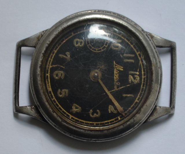

  4. часовщик
    часовщик Hauptmann
    2.280
    камрад, вы жгете....
    любовался на механизм. а как взглянул на цифер- стало дурно...за что?....

  5. февралий
    февралий Stabsgefreiter

  6. февралий
    67
    124
    182
    Кировоград-Устиновка-Ингульское
    Он точил два раза но что-то в него не получается, под конец ломается оська. С ув.
  7. часовщик
    часовщик Hauptmann
    2.280
    камрад, тонкую молнию ещё можно найти..Так может логичнее найти нормальную молнию и восстановить ее на здоровье...Экономически более целесообразно.Ато на этой даже дужка под заводную головку плоскогубцами сделана....

  8. февралий
    67
    124
    182
    да я тоже прикинул. наверно так и сделаю. С ув.
