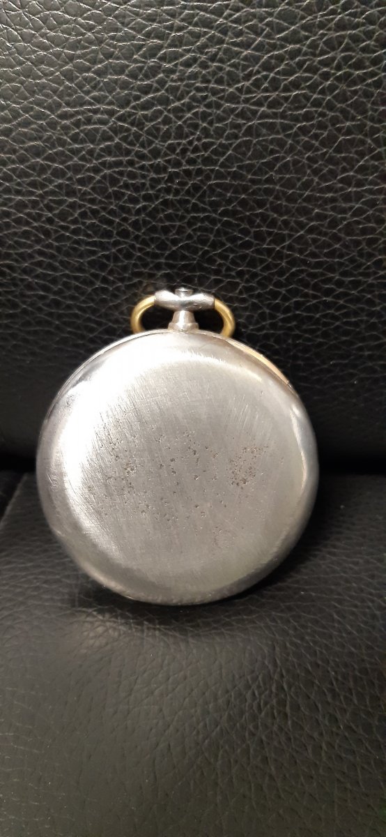

    Приветствую всех искателей, попал такой корпус Omega. Может по разшифровке клейма кто подскажет, интересно узнать историю таких корпусов. Изначально наверно был чёрный, кольцо на ранте, из латуни, и накладки на крышках в местах где зацепы для открывания из латуни. Сам корпус стальной, сталь типа оружейная с чёрными перламутровые отблеском, выглядит очень красиво. Кто знает - просветите. С ув.

    камрад, тянет на ненормативную лексику..Последне фото вы нормальное сподобились сделать- но видимо случайно..остальные- для начинающих экстрасенсов...Ломайте глаза, товарищи!!!!
    вы вопрос внятно сформулируйте. есть таблица по Омеге- можна год выпуска посмотреть, скорректировать по виду клейма...Часы были в ремонте..
    вместо фантазий- нормальное фото выкладываем.

    Да, на телефоне фото выглядело лучше. Меня интересует не конкретно этот корпус, а вообще информация о чёрных корпусах - это дань моде тех времён или милитари исполнение или какие-то служебные часы в таких корпусах делали. Очень красивые после полировки. Кто знает подскажите?

    понятие " черный корпус" имеет несколько вариантов.Так как камрад фото не выложил, о чем речь?- кто его знает...
    Черное воронение применялось еще при царе, крутил такой Мозер.Тогда это был такой вариант исполнения, просто более дорогой. Привязки вначале к чему-то он особо не имел..К черному корпусу шел обычно черный циферблат с золотистым шрифтом.Вот такой, к примеру заюзаный экзэмпляр :

    Спасибо, интересная информация. Красивые корпуса, попробую собрать что-нибудь в таком корпусе.

    Дополню Часовщика - черные вороненые корпуса часто встречаются на немецких дещевых карманных часах в железных корпусах, выпуска до середины 50-х годов.Например Thiel, позже Ruhla.
