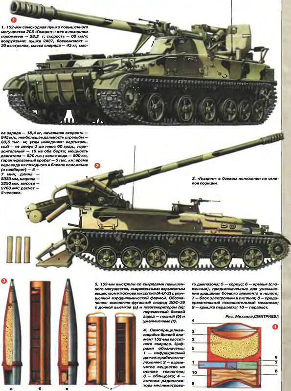

    Добрый день!Собственно интересует любая инфа по выстрелу к гаубице геоцинт,калибра 152мм,размеры болванки оф,размер гильзы,количество зарядов в гильзе для начальных скоростей,и такой еще вопрос,выстрелы к гаубице и самоходке 2с5 отличались?

    Вот такая фотка есть, не знаю поможет или нет, но всё же...
    Зарядов было как всегда четыре...

    вот нашел у себя по снарядам

    интересуют точные размеры и данные по массе зарядов,для разных начальных скоростей,знакомый хочет выточить точную копию выстрела,с макетами пороховых зарядов.

    Человек хочет "выточить точную копию выстрела".
    А выстрел раздельно-гильзовый, 46-кг снаряд длиной сантиметров 80 и отдельно - здоровая гильза закрытая герметичной крышкой с картузами зарядов внутри.

    Осколочно-фугасный снаряд ОФ-29 предназначен для уничтожения живой силы, артиллерии, минометов и пехотных огневых средств противника, а также для разрушения сооружений полевого типа и проволочных заграждений.
    ТАКТИКО-ТЕХНИЧЕСКИЕ ХАРАКТЕРИСТИКИ
    тип снаряда осколочно-фугасный
    индекс снаряда 3ОФ29
    калибр снаряда, мм 152,40
    длина снаряда, мм 712,30...728,50
    масса снаряда, кг 46,000 – табличная
    (43,875...46,942 - без взрывателя и пробки)
    длина запоясковой части корпуса, мм 74,24
    количество ведущих поясков 2
    ширина ВП, мм 22,00
    глубина канавки под ВП, мм 3,75
    вид накатки под ВП накатка прямая (шаг 1,5 мм, угол 90°)
    марка взрывателя В-429, 9Э136
    снаряжение снаряда A-IX-2 (A-IX-20) или ТНТ
    масса вещества снаряжения, кг 6,421 (rA-IX-2 (0)=1,70 г/см3)
    или
    0,271 (при rA-IX-2 =1,70г/см3)
    + 5,420 (rТНТ=1,50 г/см3)
    трассер трассер отсутствует
  17. Дервиш
    Дервиш General-major
    5.429
    Осколочно-фугасный снаряд ОФ-59 предназначен для уничтожения живой силы, артиллерии, минометов и пехотных огневых средств противника, а также для разрушения сооружений полевого типа и проволочных заграждений.
    индекс снаряда 3ОФ59
    длина снаряда, мм 851,14...864,32
    масса снаряда, кг 43,800 – табличная (42,060...44,670 - без взрывателя и пробки)
    длина запоясковой части корпуса, мм 44,30 (при наваренном пояске - 43,78)
    количество ведущих поясков 1
    ширина ВП, мм 38,00
    глубина канавки под ВП, мм 3,00 или отсутствует
    масса вещества снаряжения, кг 7,800 (rA-IX-2=1,70 г/см3)
