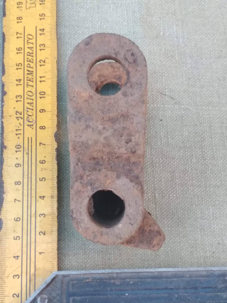

    Уважаемые Коллеги! Вот лежат уже который месяц данные предметы. Помогите индефицыровать, от чего, с чего? Заранее всем благодарен. Любые доп фото сделаю. Клеймо не четко на одном предмете но есть.

    Добрый день уважаемые Форумчане! Дабы не плодить еще одну тему, прошу посмотреть данные железки. Найдены на месте ремонта техники. Из сопутки: гаечные ключи, "рванье", болты, гайки, куски рессор и т.п. Прошу идентифицировать "железки" и от какой техники? заранее всем спасибо. Если нужны доп. фото сделаю.

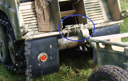

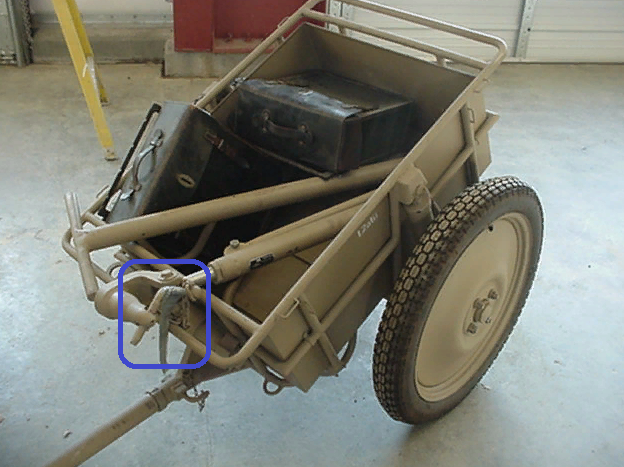

    Приветствую!
    Под номером 3—шкворень от буксировочного крюка. Подобные у Kettenkrad HK 101 и тележки Infanteriekarren If.8

    Спасибо. По одному предмету ясно.
