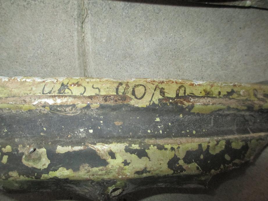

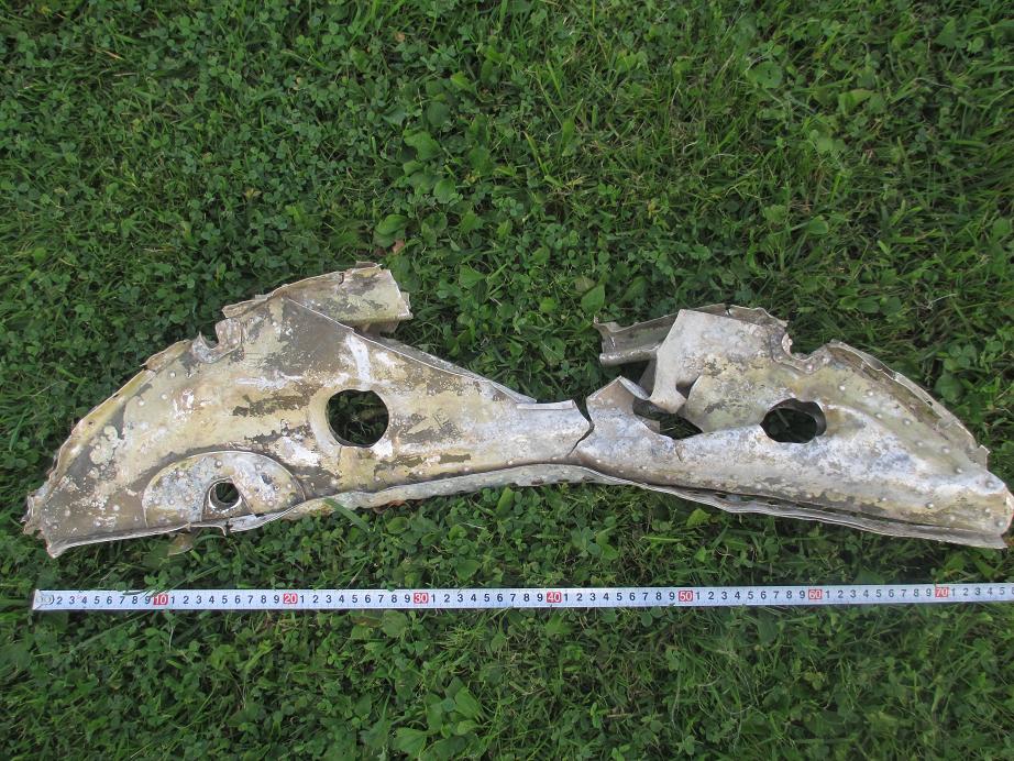

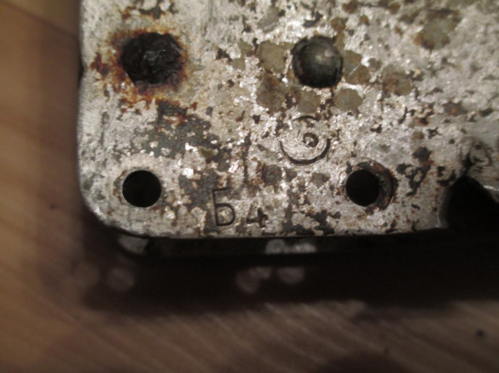

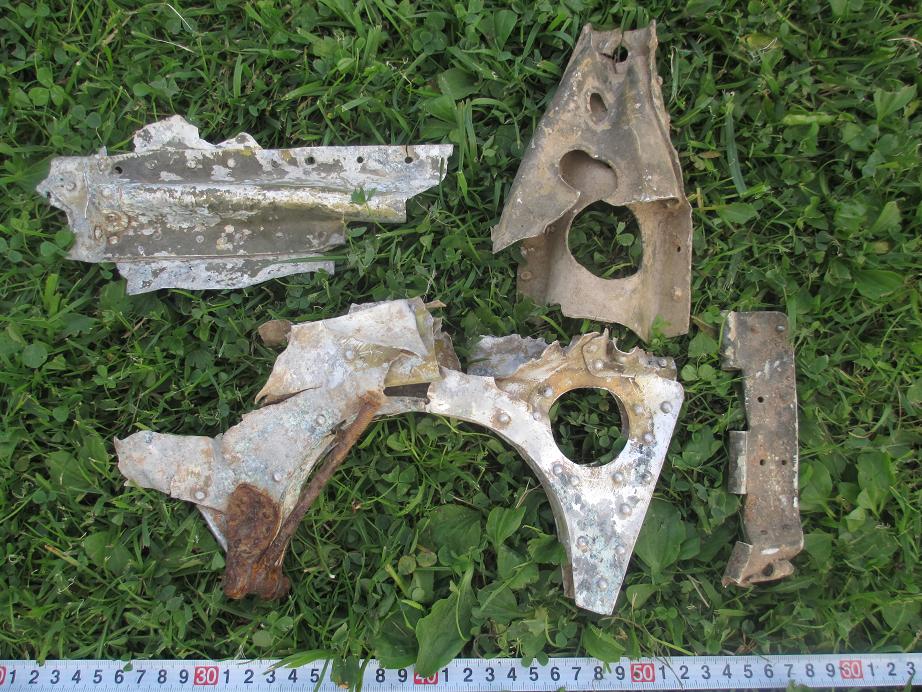

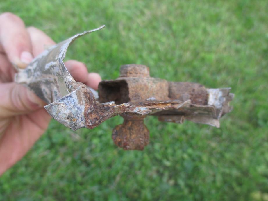

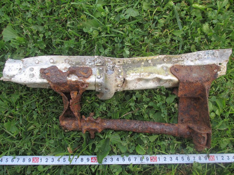

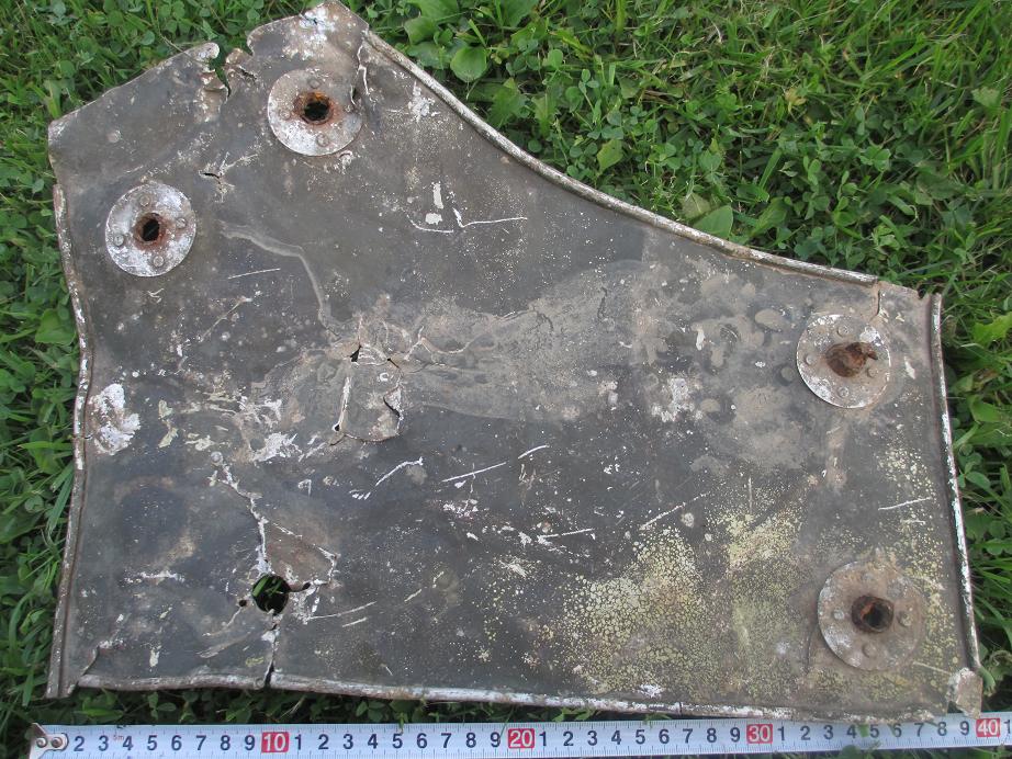

    Здравствуйте!

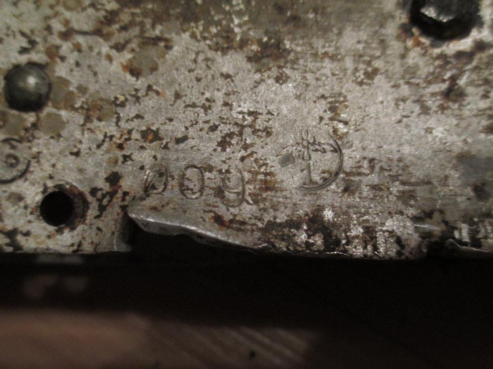

    Потихоньку с мужем поднимаем самолет, по нашим предположениям - Ил 2. Имеется бомбодержатель Бомбодержатель наружной подвески бомб (ДЕР-31) с клеймами - на них изображен пропеллер двухлопастной с цифрой "1". Тк он находится дома, фото выложим позже.
    Самолет разбросан в радиусе 500 метров в лесу, поэтому больших фрагментов практически нет. Все лежит по врехам до 20 см. в глубину. Среди найденного - фрагменты обшивки, крыльев, трубки, свечи, фрагменты кабины.
    Помогите идентифицировать самолет, если это возможно. Дорохово, Подмосковье, 1941 год.
    Фото прилагаю.

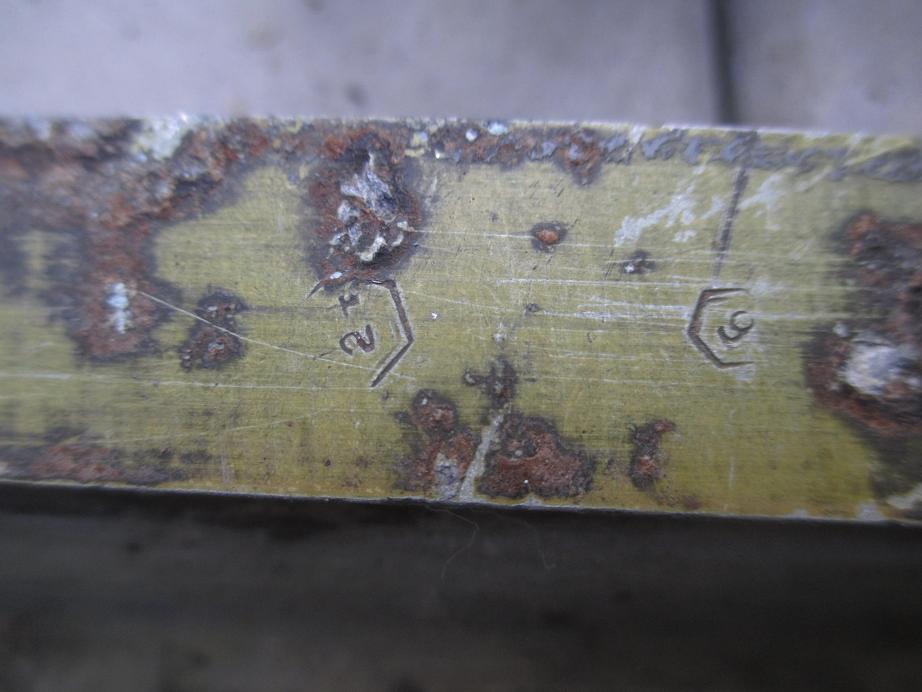

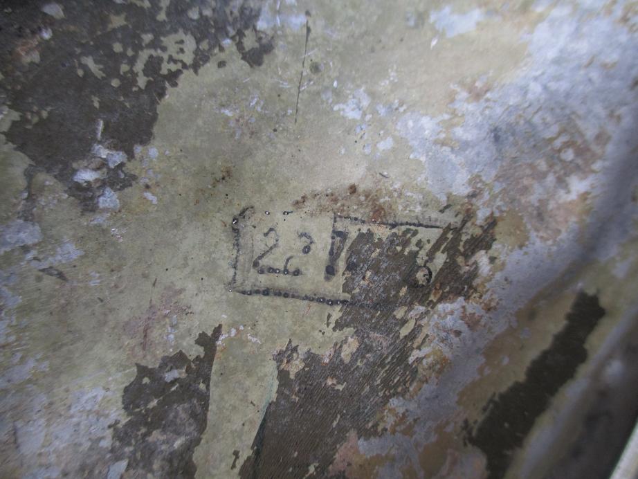

    Также прилагаю фото клейм и надписей на несущих деталях фюзеляжа. Может пригодится. По требованию сделаю более крупные фото деталей.

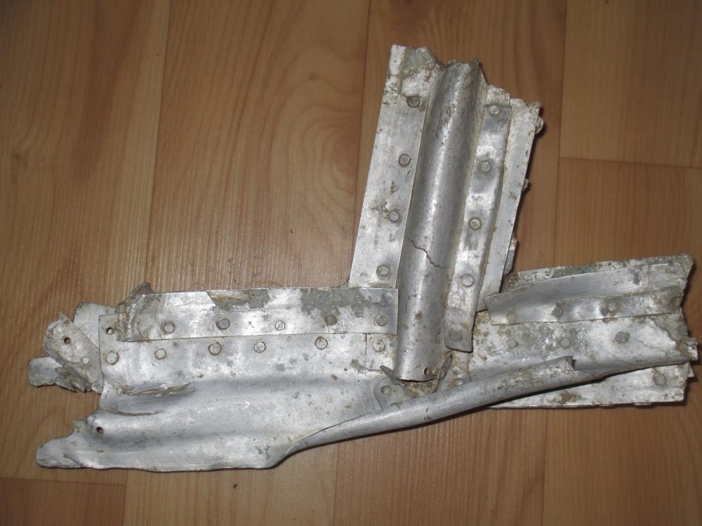

    Зравствуйте! Хотелось бы увидеть всё,что есть, поперечный элемент набора фюзеляжа действительно похож на Ил, желательно выложить лючки, фрагменты брони, гильзы (почищенные клейма), бирки сборочные... такая информация -- "Невкипелый Георгий Терентьевич / лейтенант / 65-й ШАП
    Участвовал в советско-финляндской войне 1939–1940 гг., а с июня 1941 г. – в войне с Германией. Командир эскадрильи 65-го ШАП Московской зоны обороны 28-летний лейтенант Невкипелый погиб 15.12.1941 г., когда его Ил-2 был сбит в районе поселка Дорохово Рузского района Московской области. К этому времени он совершил 29 боевых вылетов, уничтожил несколько танков, 250 автомашин и семь самолетов. 24.02.1942 г. ему присвоили звание Героя Советского Союза, к которому он был представлен еще до своей гибели. Украинец." -- ОБД есть немного информации

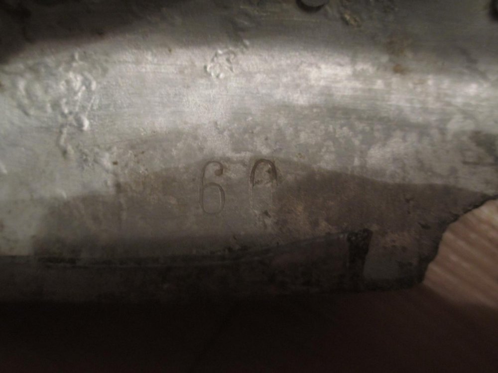

    Главное найти детальку с номером. Тогда проще будет...Там смотрите и двигатель подымите))) Но по таким деталям напоминает Ил2)

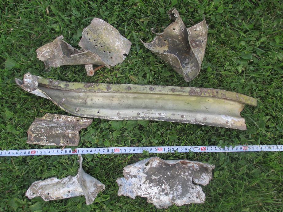

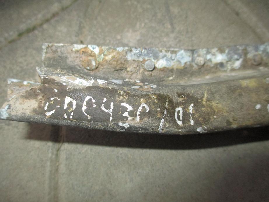

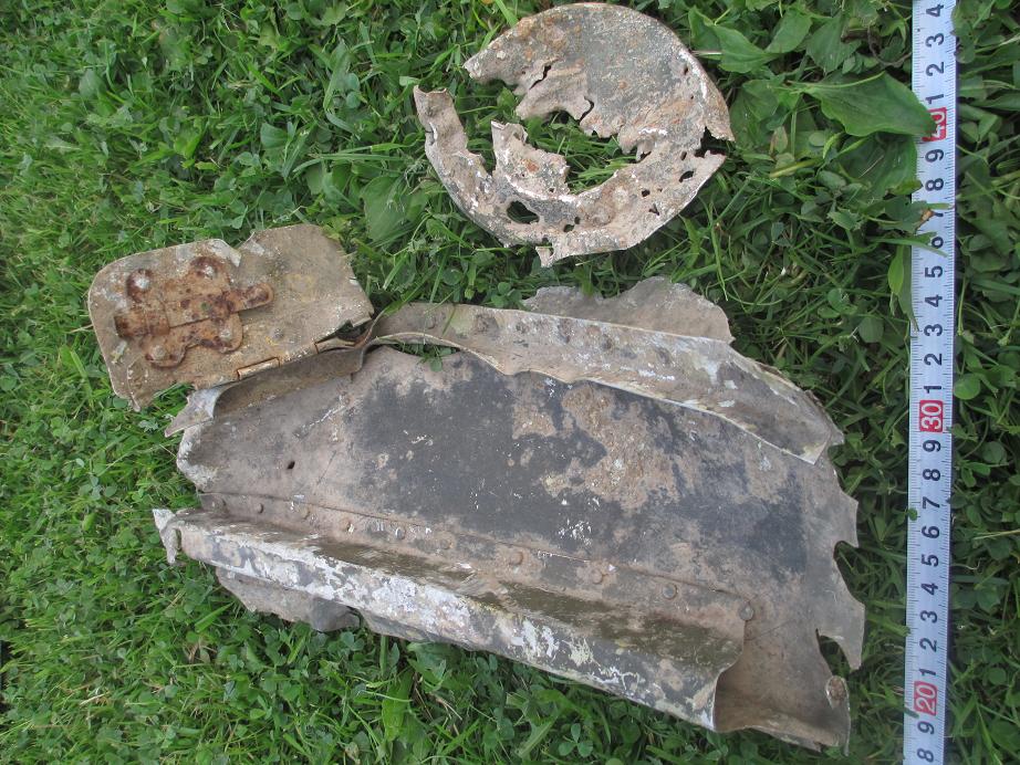

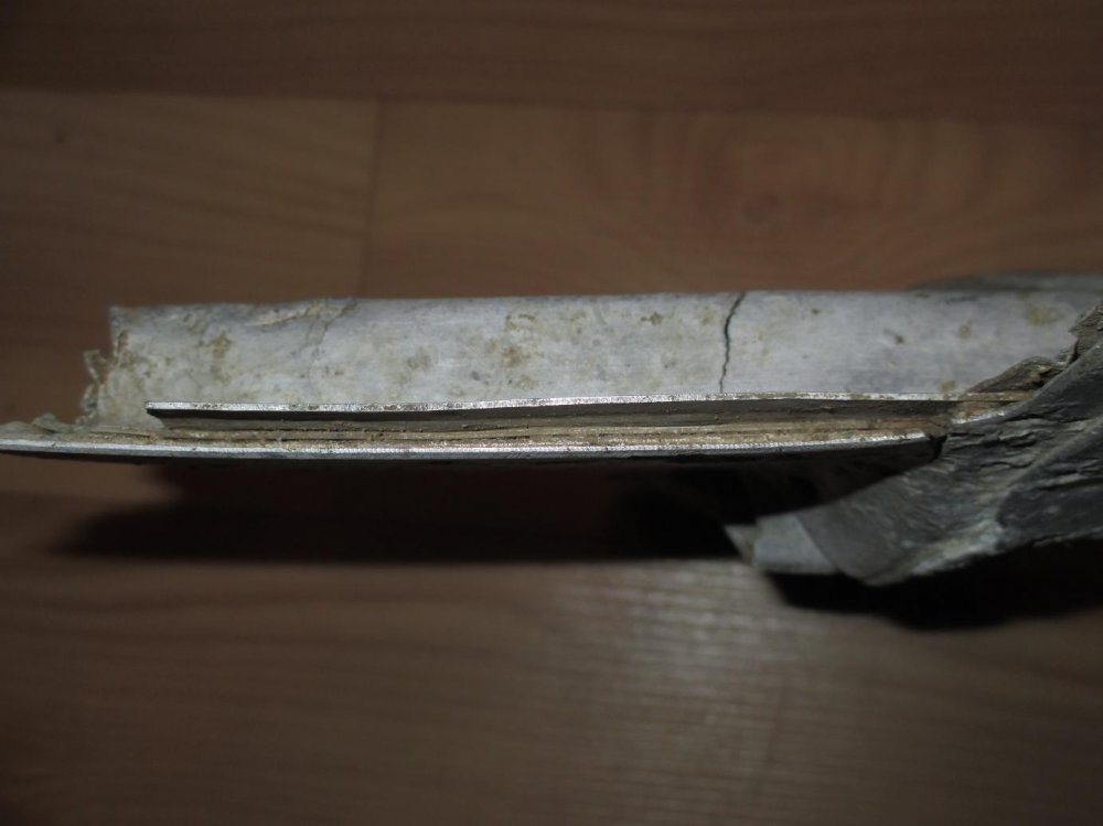

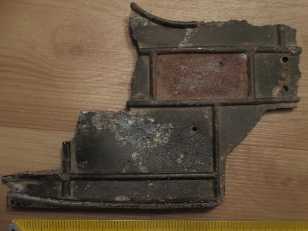

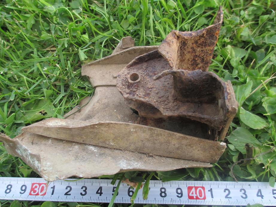

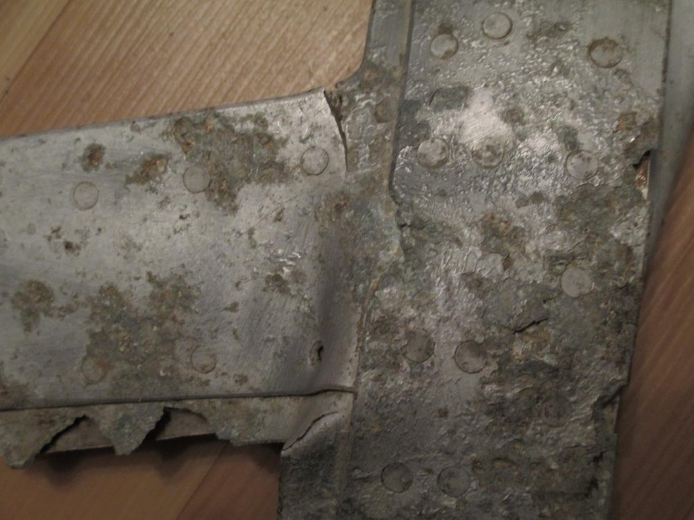

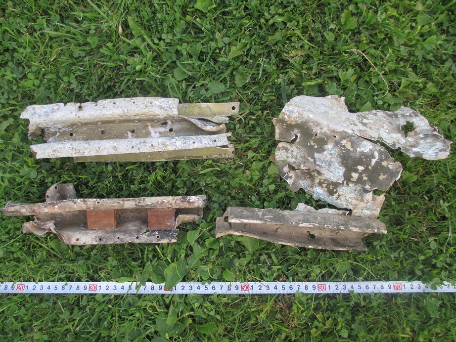

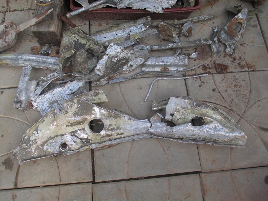

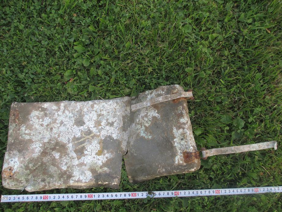

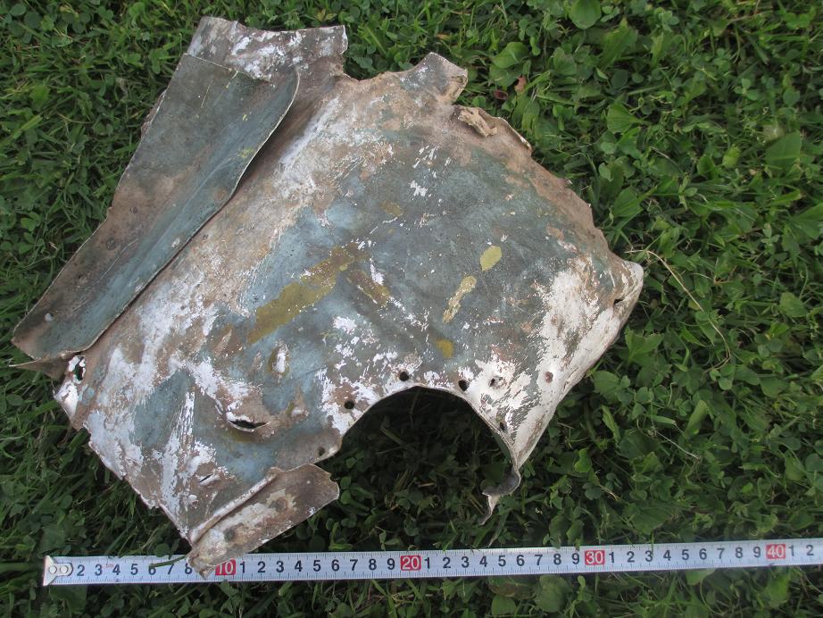

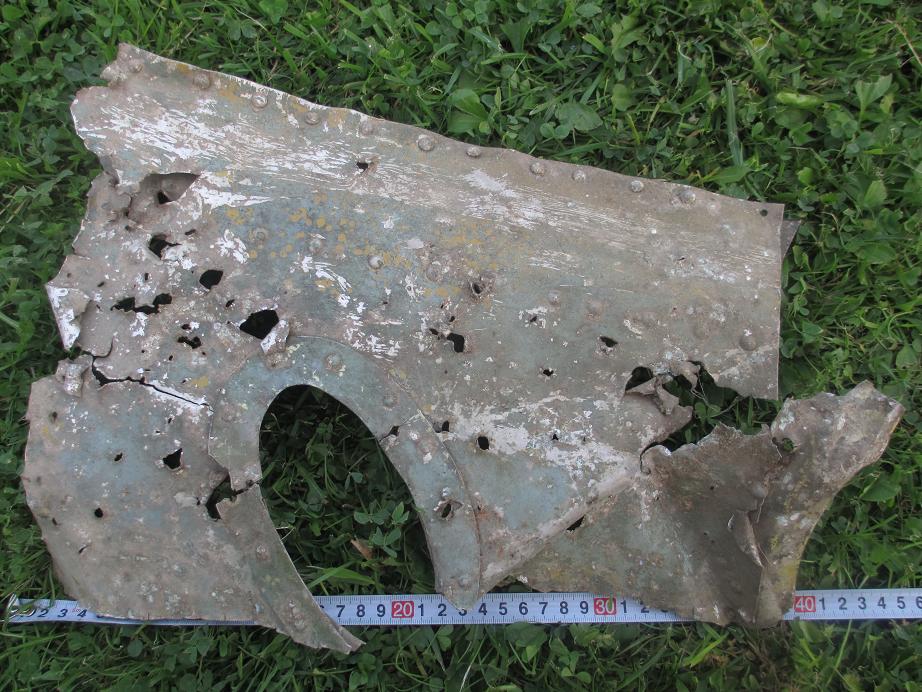

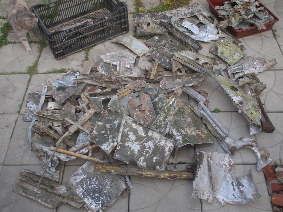

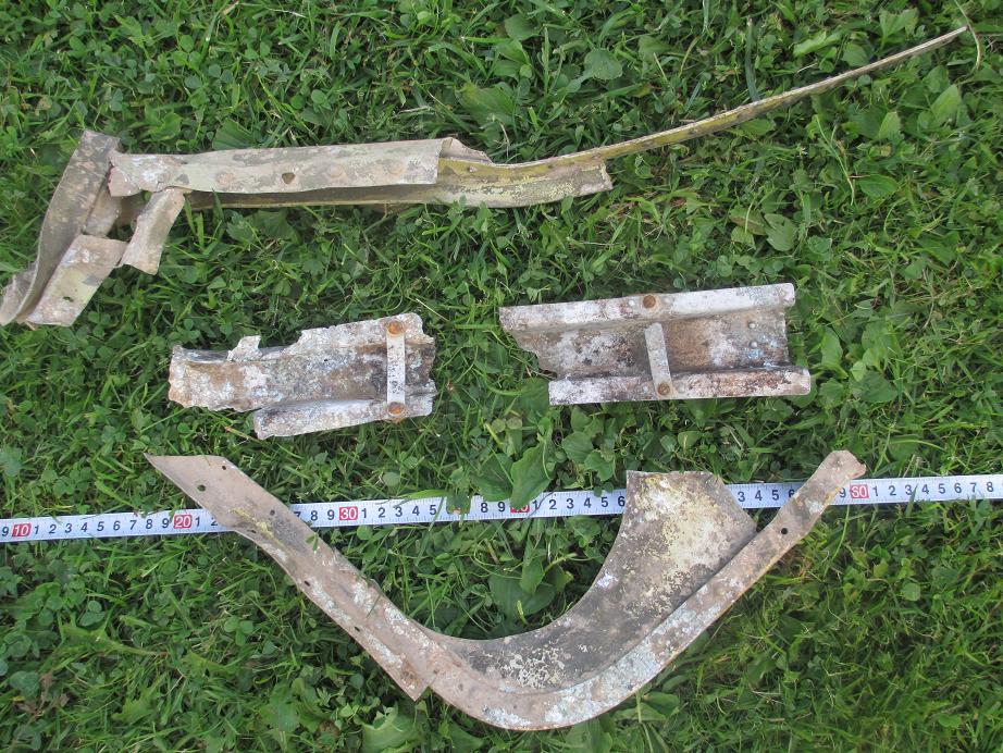

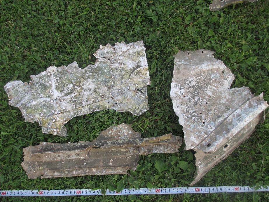

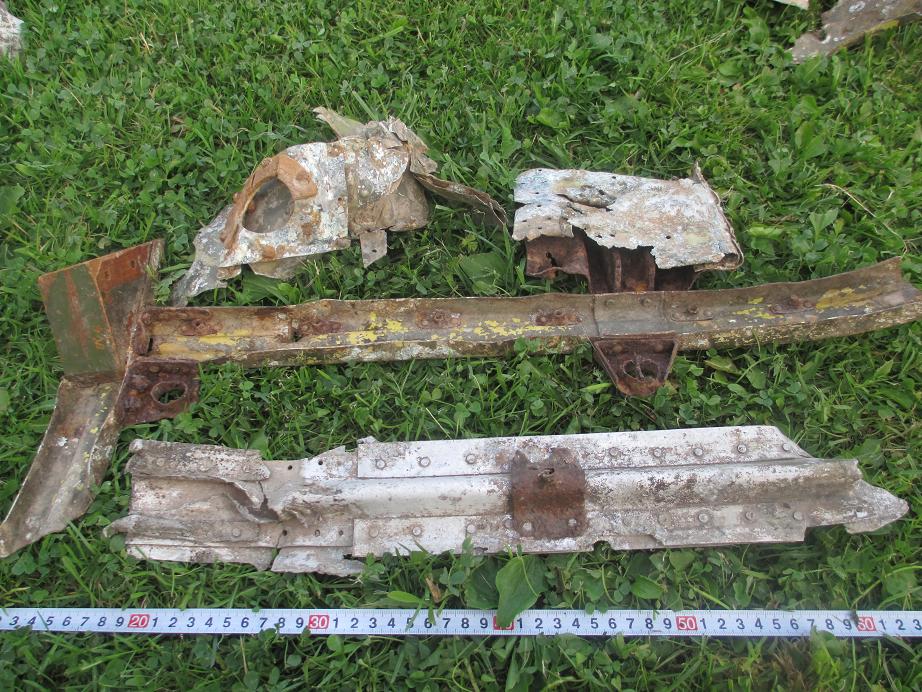

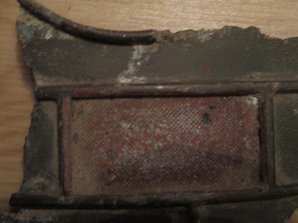

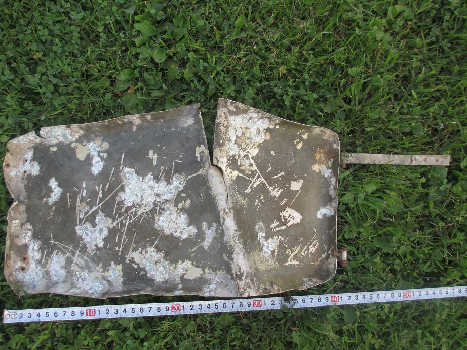

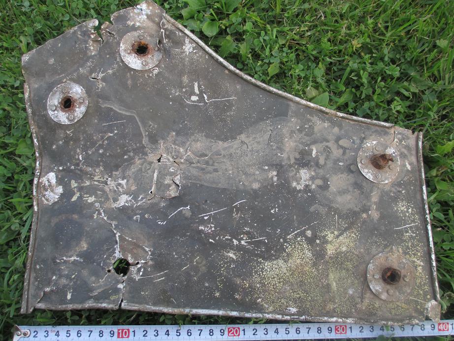

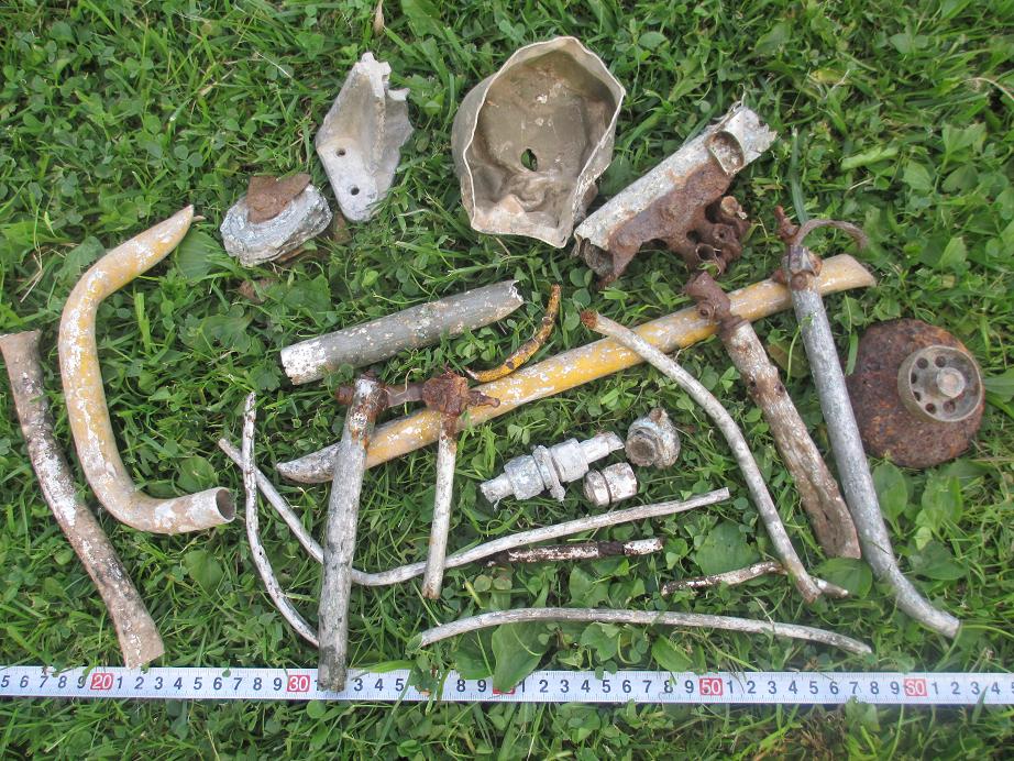

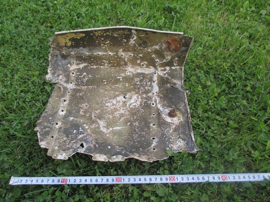

    Вот основная часть более-менее сохранившихся деталей. Остальные сильно искорежены, часть - в процессе чистки. Номеров, к сожалению, нет. Гильза была одна - от пушки ВЯ, 1941 г.в. Желтые трубки - пустотелые. Некоторые - некрашеные, со стальными трросиками внутри. Толщина алюминия - 1,5 мм. На последних фото - толщина от3.5 до 3.5 мм. Если не трудно, подскажите, какие детали - от чего.
    Заранее большое спасибо.

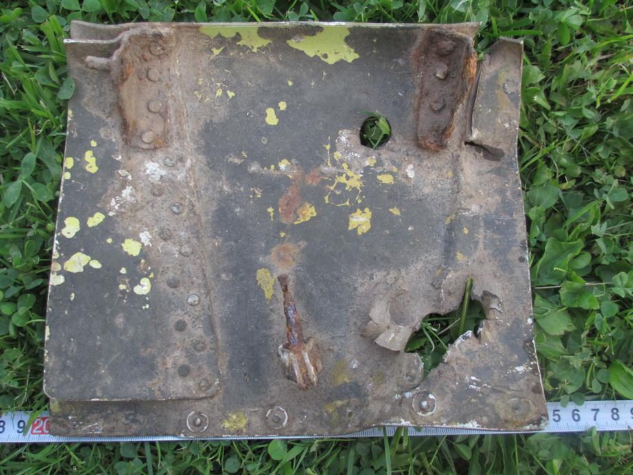

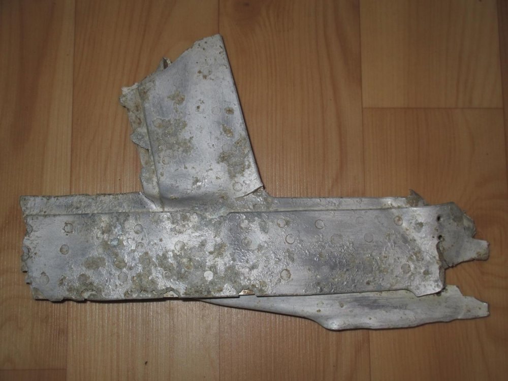

    + еще фото

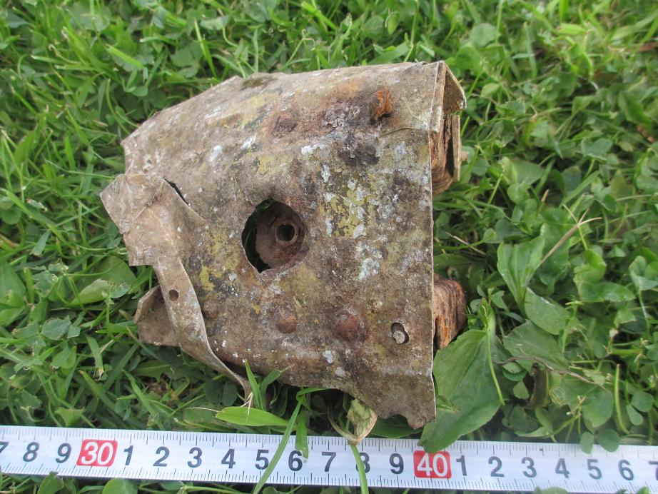

    и еще два.

  8. Ходер
    Ходер Oberleutnant
    1.842
    4 пост, фото 1 поперечный набор фюзеляжа, такое впечатление, что место падения не найдено, нет крупных деталей, либо собрано до Вас

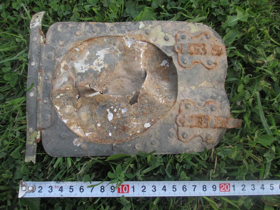

    может сброс, там капоты с замками не от Ила, порт (пулемётный, пушечный?) неизвестный , толщина обшивки не совпадает

    Хмм.. Что значит "сброс" в плане техники? Я не понимаю, этот термин знаком по останкам и означает сброс собранных останков с разных мест в кучу. Тут же все детали лежали по отдельности на нбольшой глубине, в совершенно разных местах в указанном радиусе. Ни одна из этих деталей не лежала " в куче". Поясните, пожалуйста!
    И какая именно деталь на фото (номер фото) - является пулеметным портом?

    Когда копаешь ил 2 - кажется, что копаешь танк. Должно быть много осколков (крупных) стали толщ около 8 мм - от рубашки, которая защищает мотор и пилота. судя по отсутствию таких фрагментов - самолет не ИЛ 2..

    Это не Ил-2. Ни одной знакомой детали. На Иле брони будет - тьма. Ни на каком другом самолёте столько нет.

    Хороший вопрос... Да, брони нет. Что же это за самолет? "Ломаю голову"

    От Ил 2 было бы действительно много железа)(брони) склоняюсь что какой-то легкий бомбардировщик) Зачастую их чаще сбивали, ну и детали необычные. Хотя по таким остаткам очень сложно, равносильно искать иголку в стоге сена))) Я так понимаю кришка от какого-то люка? заправка? со всех сторон фото крышки можно?

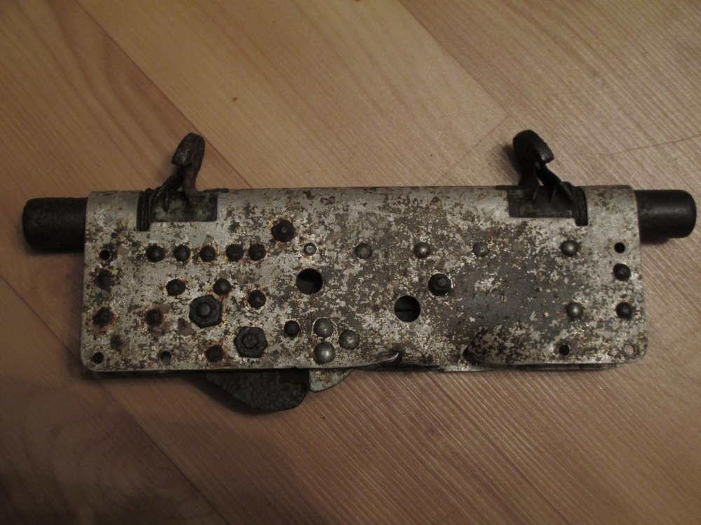

    Пушки ВЯ ставились ТОЛЬКО на ил-2, на других аэропланах их не было. Хотя это имхо, может какая опытная серия чего-нибудь с ЛИИ и проскакивала:confused: Насколько я понял, самолет рассыпался по грунту, т.е. куски брони могли войти в землю глубже чем дюраль.

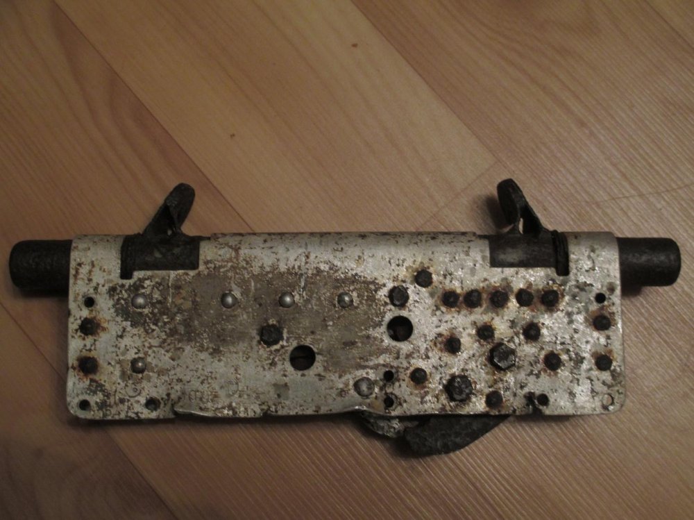

    Вот обещанные дополнительные фотографии бомбодержателя и части кабины, и еще какой-то штучки. Быть может, они прояснят ситуацию? Клейма - крупным планом.

    И еще
