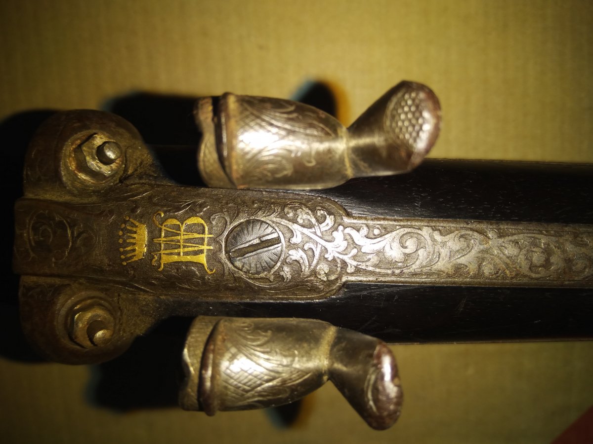

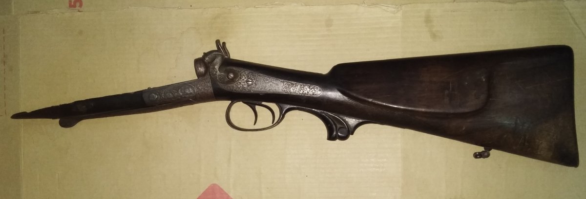

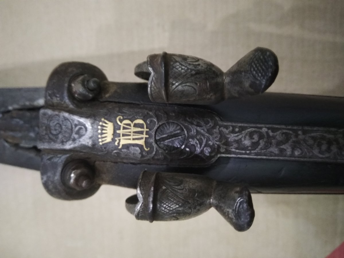

    Помогите идентифицировать охотничье ружье, стволов нет. Не разбирал. Клеймо нашел только "ВW по короной" (всечка золотом).
    Благодарю.

    В данном случае - это инициалы владельца под баронской короной.

    Сфоткайте крупно ружейный замок.Там среди рисунка должно быть имя мастера.У меня точно такой же ружбай.Мастер Новотны в Праге.И тож баронская корона с 12251119m.jpg инициалами только на спусковой скобе.

    Эх ,впервые вижу на столько похожий вариант.Мастерам бывало заказывали парные ружья.Но тут владельцы разные ,мой всё больше по Африкам слоников гонял.

    Рычажная система запирания Лефоше!Както приходилось сталкиваться,при отпирании стволы едут вперёд!

    Да нет ни куда они не едут.Рычаг в бок и ружьё переламывается.Такое запирание более надёжное и применялось на серьёзных калибрах.У меня штуцер под патрон Бердана.

    Вы все правильно сказали, только то было игольчатое ружье системы Тешнера.

    Вспомнил! ECSHEN ECSELSIOR так оно называлось.

    Эксцельсиор - это марка стали которую использовал Тешнер.
