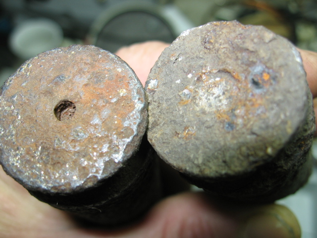

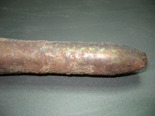

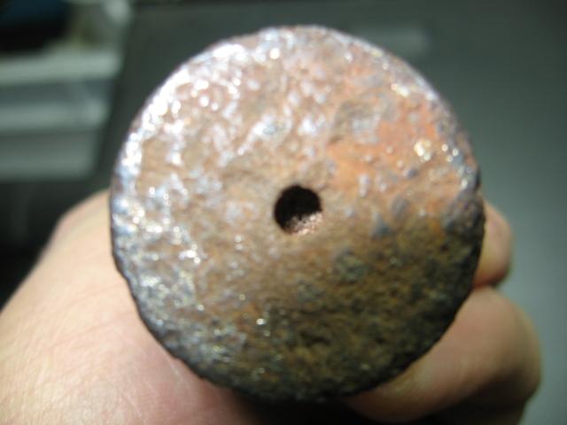

    Уважаемые камрады.Помогите в определении етого девайса.Сколько времени просидел в интернете а ничего похожего не нашол.
    Направляющего пояска нет.Конец пули не составной.Капсуль какойто странный,-отверствие 3.5мм.
    Поверхность вроде бы была покрыта никелем.
    Размеры:Общая длина-203мм.Пуля,калибр-20мм.
    С уважением!

    Вероятно како-то учебный патрон ...

    Я об етом както не подумал.Может кто точнее знает?
    Если учебный значит можно вскрыть.Как ето можно сделать не повредив гильзу?
  4. viktore
    viktore Schütze
    Нет наверное ето ошыбка.Ели делали учебный,почему бы не повторить оригинал и снабдить соответствующей маркировкой?
    Может какойто очень старого образца и может нести опасность при вскрытии?
    Попался бы какойто опознаваемый опасный екземпляр,утопил бы в пруду а в даном случае любопытство гложет.
    По нижней части,ето вроде немец?

    Похожий на снаряд Солотурн 20мм FlaK 30/38. Может фальшпатрон от пушки...
  6. Waffenmeister
    Waffenmeister Obergefreiter
    252
    Краснодарский Край, Новороссийск
    Солотурн это... Только капсюль странный. Какая масса снаряда ??? Внутрянка есть ???
  7. viktore
    viktore Schütze
    Только что взвесил,-330грам
    Солотурн.А может быть без направляющего кольца.
    Капсуль странный.Вот прилагаю фото для сравнения,ето похоже солотурн(снимок покореженной гильзы,без снаряда)
    Как узнать насчет нутрянки?При встряхивании какоето еле слышымое калатание по гильзе есть,но оно короткое(не по всей длине гильзы)и звук не глухой,именно по гильзе.

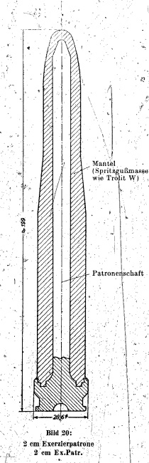

    100% учебный, для начала откислотить. возможно не сборный , а цельнотянутый.

    это полюбому учебный FlaK
  11. viktore
    viktore Schütze
    Спасибо всем за информацыю,ето точно он.

    2cm.Ex.Patr.
    2x13.8 cm Rheinmetall выстрел для обучения расчёта навыкам заряжания\разряжания оружия.
  14. viktore
    viktore Schütze
    Точно.Присмотрелся,он цельноточенный.Вот был бы прикол если бя всетаки решылся башку вытянуть.Похоже он с толстого метала и восстановление его не повредит,при щелчках пальцем звучит как болванка.
