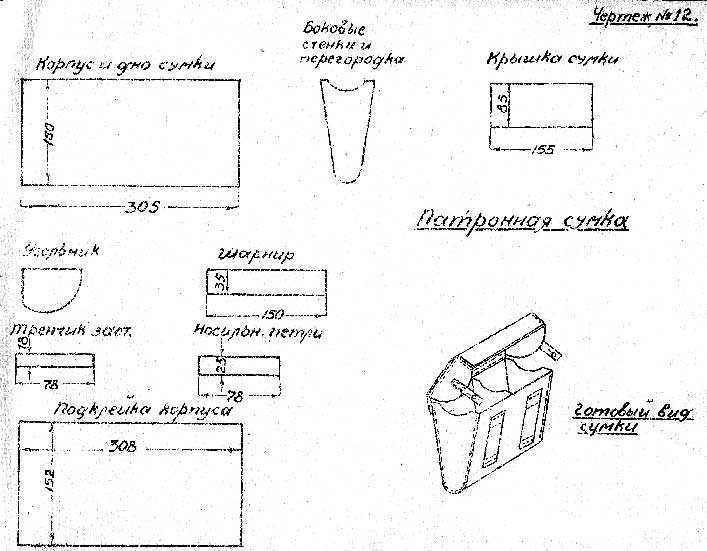

    камрады помогите чертежем или размерами или ссылками патронной сумки к винтовке мосина.как ЕЕ сделать????спасибо за помощь.

    Есть это.

    спасибо за чертеж.но мне нужно чртеж брезентовой сумки подпароны россыпью.

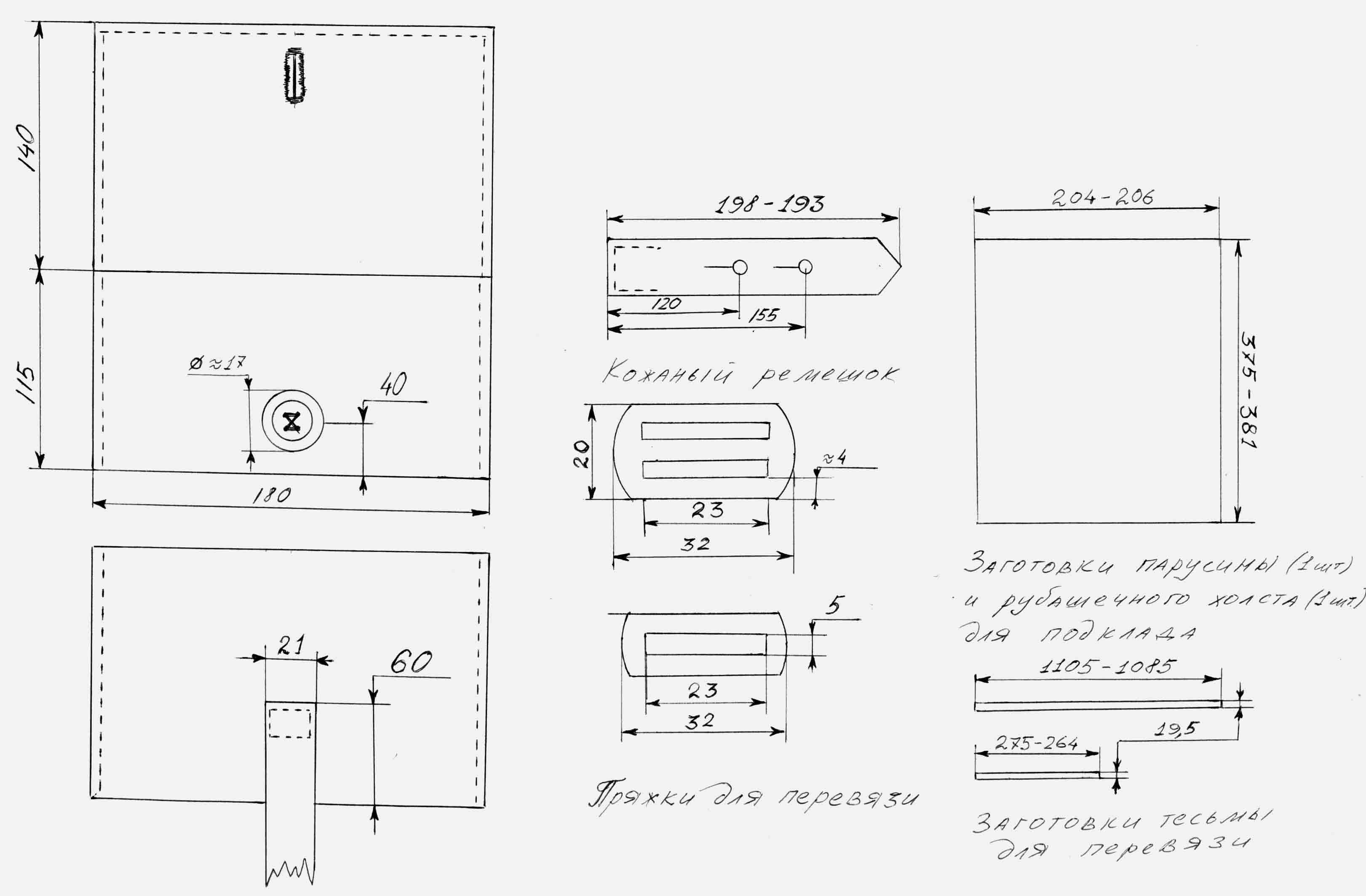

    Вообще-то в этой сумке хранились обоймы или пачки, а не патроны россыпью.
    Размер сумки 18х10 см, высота клапана 7 см, ширина поясных петель 2 см, длину можно определить на глаз по масштабу фоток. Застегивается на металлическую либо галалитовую пуговицу диаметром 17 мм, застежка - петля из пеньковой веревки либо из основного материала.
    Сумка изготовляется элементарно минут за 20-30, только нужен правильный материал и нитки.

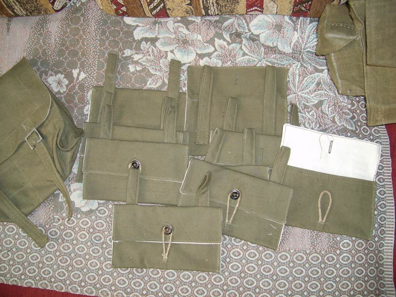

    Мое производство

    Коллега, там же где ты брал чертёж, есть маленькая программка (в самом низу страницы) http://www.bergenschild.narod.ru/Reconstruction/depot/Index_main.htm

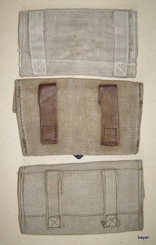

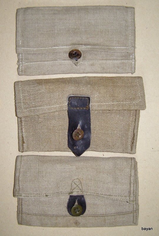

  24. bayan
    bayan Leutnant
    2.946
    Одесса
    Вот сегодня попались. Все по разному пошиты и из разной ткани.
