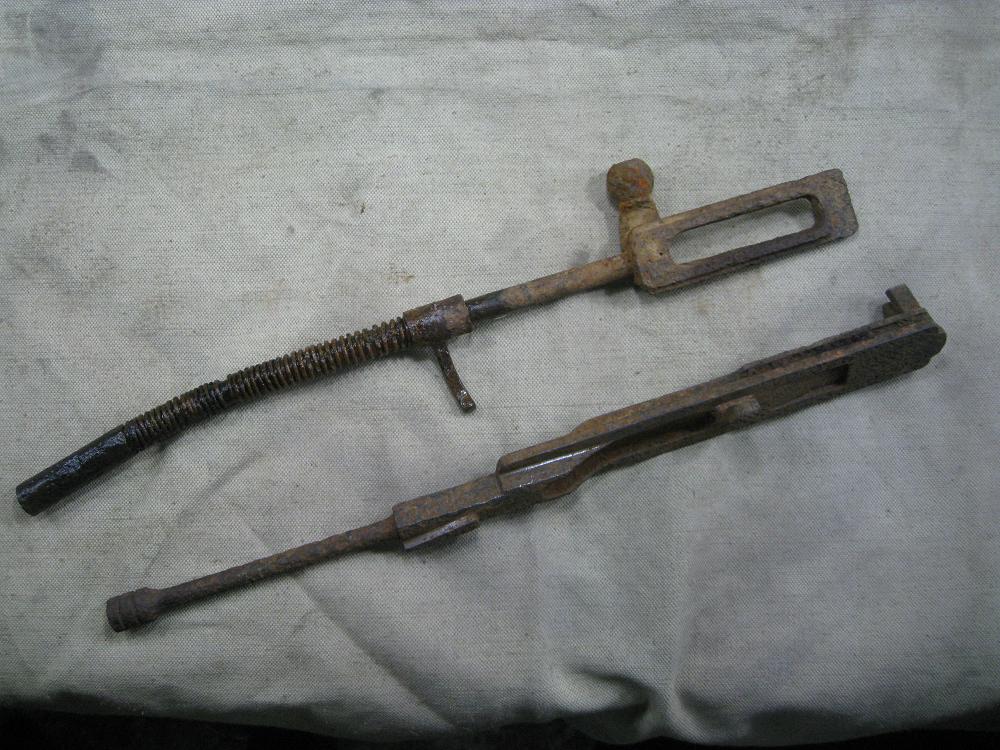

    !!!!!Осень прошлого года подкинула несколько неопознанных объектов,вот два из них... но точно не от ДП и ДТ.... Знатоки ВАША версия...?????

    мне как-то томсон напоминает

    нижний точно томпсон

    в низу вроде как затворная рама от ДС-39

    !!!!!Так точно,нижний ДС-39.... спасибо.....очевидно придёться вернуться на место раскопа,возможно неДостающие детали где то рядом.... А вот верхний как...

    Верхий дивайс- от пулемета из семейства дп. Но вопрос-от какого? Попробуем ответить. Замыкатель затворной рамы-ранний дп,с фигурной рукояткой. Затворная рама-интересна. Ручка перезаряжания с шариком-ранний дп. Но! Она вроде как не в туда,т.е.под левую руку. На самом деле в дп похер абсолютно на какую она сторону,короб симметричен. А вот где встречаются затворные рамы под левую руку? Чаще всего в установках да-2. Ну еще как вариант в дт,которые устанавливались в танках слева от пушки,либо в танках со спареной установкой дт. Шо она делает в яме и откуда взялась? В яме она валяется. А валяется она там патамушта пулеметы да из авиации списали на склады,а в 41м оттель изьяты и переданы в войска. Например в Киуре спарки да устанавливались в башни танков т18,использовавшихся как неподвижные от. Также спарка да в маске т18 с помощью адаптера монтировалась на зен.треногу обр.28г и использовалась,как противопехотная(особенности конструкции не позволяли вести зенитный огонь). Вы скажите-она ведь короче! Она не короче,она обломана,т.к.кроме выборки под выступы вкладышей в задней части имела выборку(хз для чего) и в передней. По ней и луснула. Вот такие пирожки с котятами...

    тише-тише, всё там под правую руку, и таки да - задняя часть рамы отпилена или отломана:)

    Под правую? Рама лежит рукояткой вверх... Под левую.

    под самую левую:D...

    !!!!!Всем огромное спасибо... Да так оно и есть,рама действительно при детальном рассмотрении оказалась обломанной спасибо за наводку... Сравнив с рамой от дп-27 различий:круглая ручка и фрезеровка по краю отверстия для выброса стрелянных гильз... очень жаль что обломана... ,но ничего страшного, пойдёт в музей...!!!!!!:smile_12::smile_12::smile_12:
