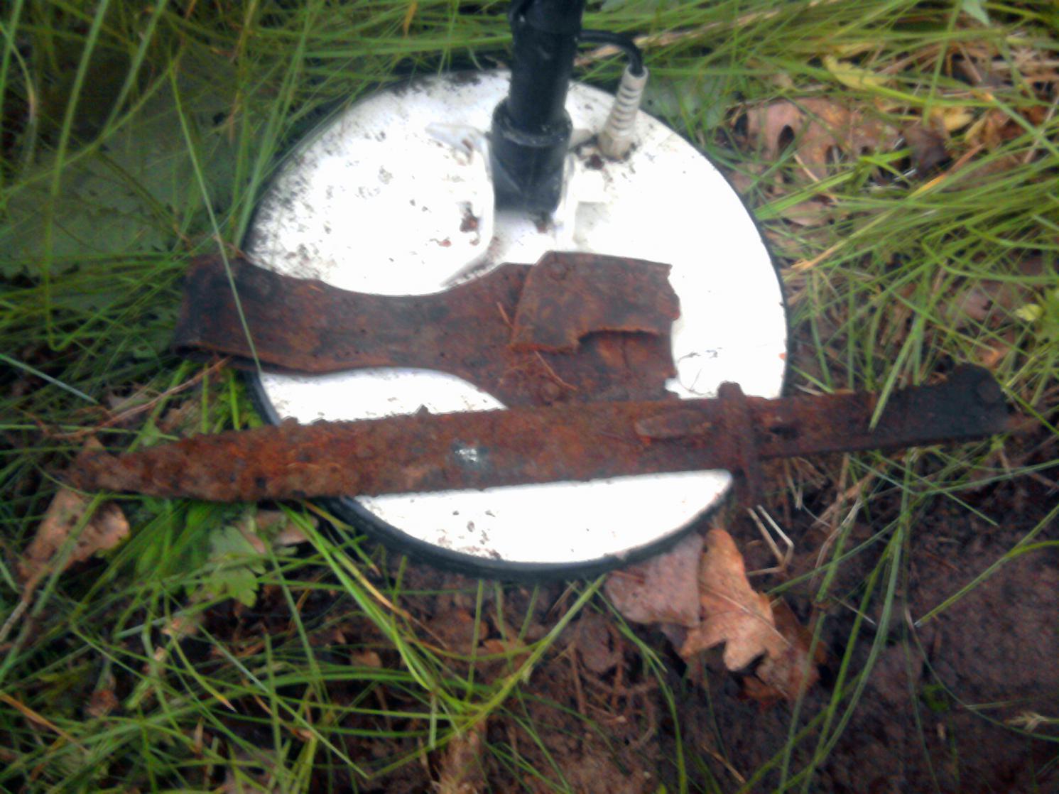

    Приветствую Камрады.
    Попался вот такой штык.
    [​IMG] Определил как польский Маузер обр. 1928 года.
    [​IMG] [​IMG]
    После откисания в керосине легко отвинтились болты крепления накладок и кнопка фиксатора.
    Есть желание довести его до ума, а посему подскажите с чего начать и что делать чтобы не запорть.

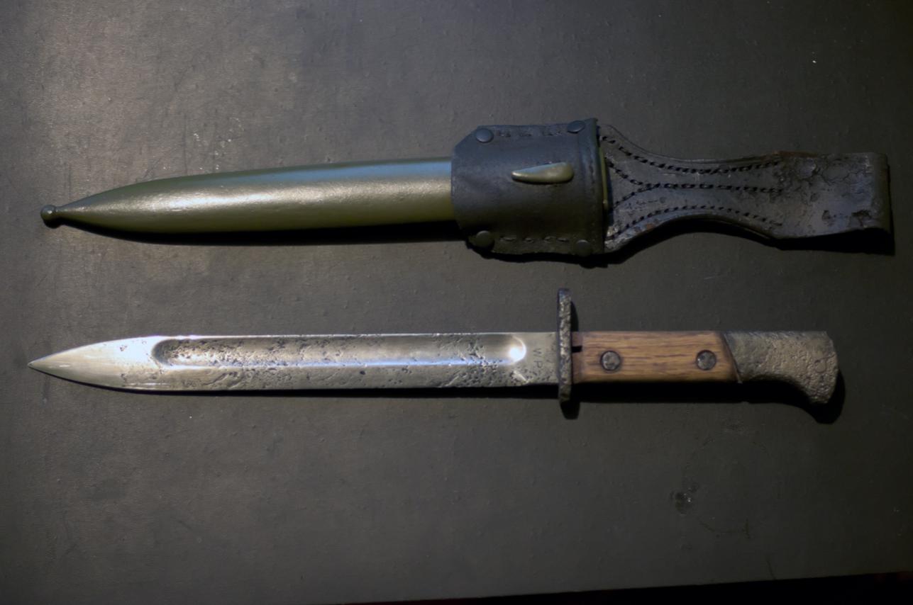

    Приобрел новый фотик, есть возможность выложить итоговые фоты.
    Получилось где-то так:
    [​IMG] [​IMG] [​IMG] [​IMG]
    Что скажите?

    Рихард Oberstleutnant
    5.187
    Одесса, Украина
    Получилось очень хорошо! Только не надо было клинок доводить до такого блеска - вы его определенно "перетерли".

    1.495
    это да, с клином перестарались малехо. Могу посказать как привести в человеческий вид боевого штыка, если интересно.
