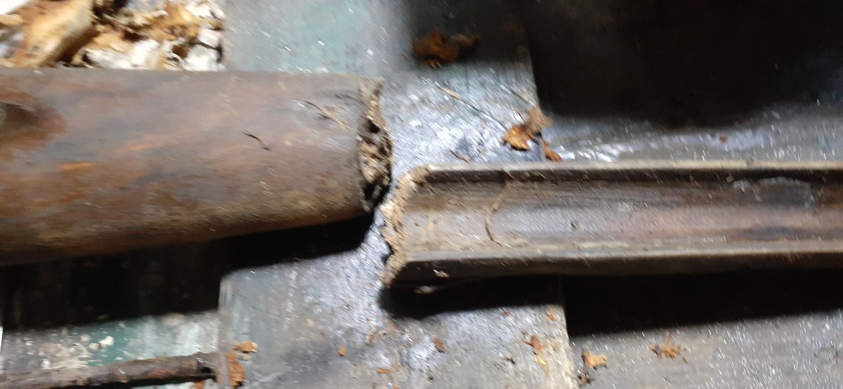

    Дерево на мосинку подгнило и сломалось, хочу посадить обе части на гвоздь без шляпки и столярным клеем заклеить, но думаю что гвоздь может разщепить дерево. Может только заклеить, будет ли нормально держаться?

    на охот ружье такую проблему решал так,засверливал тонким сверлом,потом бамбуковые шпажки вклеивал на цианоакрилат и им же место стыка проклеивал,держалось отлично.

    отличный вариант, спасибо. наверное так и сделаю

    Дешевле купить новое.

    Судя по фото ....сомнительный этот ремонт,очень уж оно усталое.Если просто лежать то ещё может...

    Новое ложе заказать не вариант?

    Купіть нове ложе, воно недороге та доступне у продажу на цьому форумі та його аукціоні. Це простіше, швидше та дешевше.

    Продажи совсем не идут? Я не могу понять как покупка новое дерева может быть быстрее и дешевле чем банка клея и пару зубочисток

    В мене лож немає, але бачив що їх повно у продажу у інших.
    Логіка наступна - ця робота може бути ненадійною, і ложа не буде працювати як належить, з уваги на те, як і де вона зламана - там на переході між товстою та тонкою ділянками ложі пара зубочисток може бути недостатньо по міцності з'єднання.

    Конечно оно будет не такое надежное как целое, но мне же в бой с ним идти. Кстати говоря я его уже почнинил, да зубочисток мало, но на стыке я смешал опилки с суперклеем и обмотал ниткой еще. Держиться нормально, а еще его будет соединять шомпол и ложевые кольца, так что будет довольно крепко

    Я использовал не зубочистки а шпажки,те что для мяса и тд,они из бамбука и сломать их весьма не легко,и они толще зубочисток.
