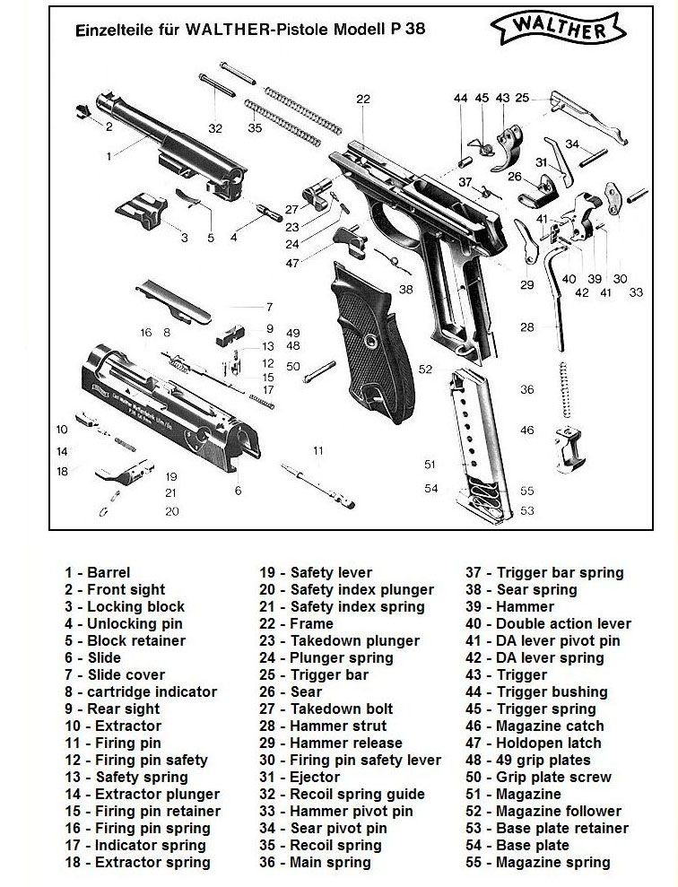

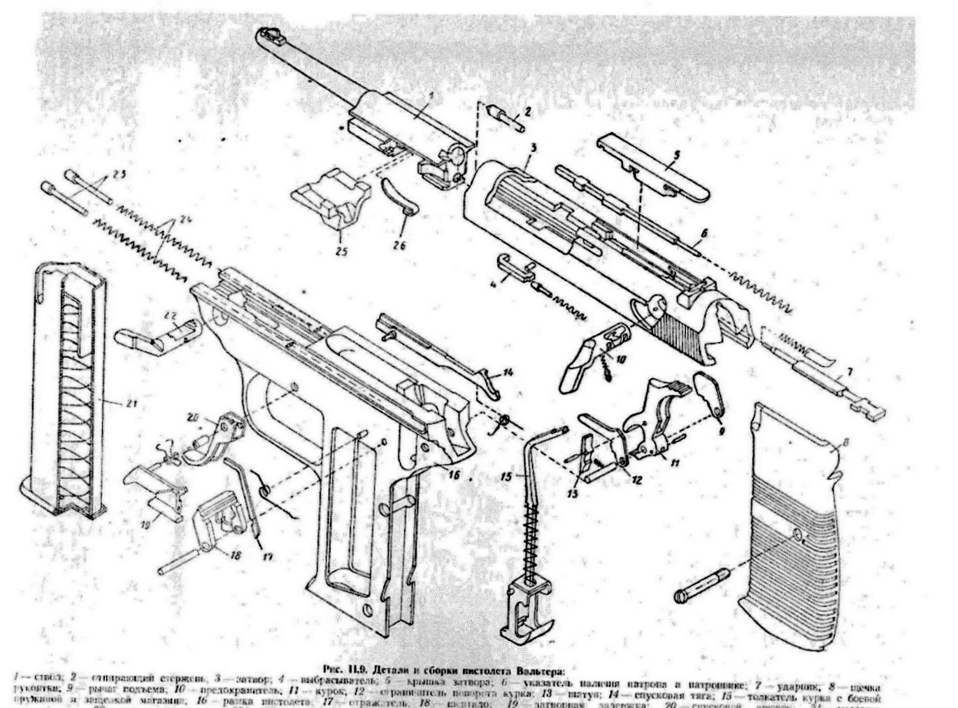

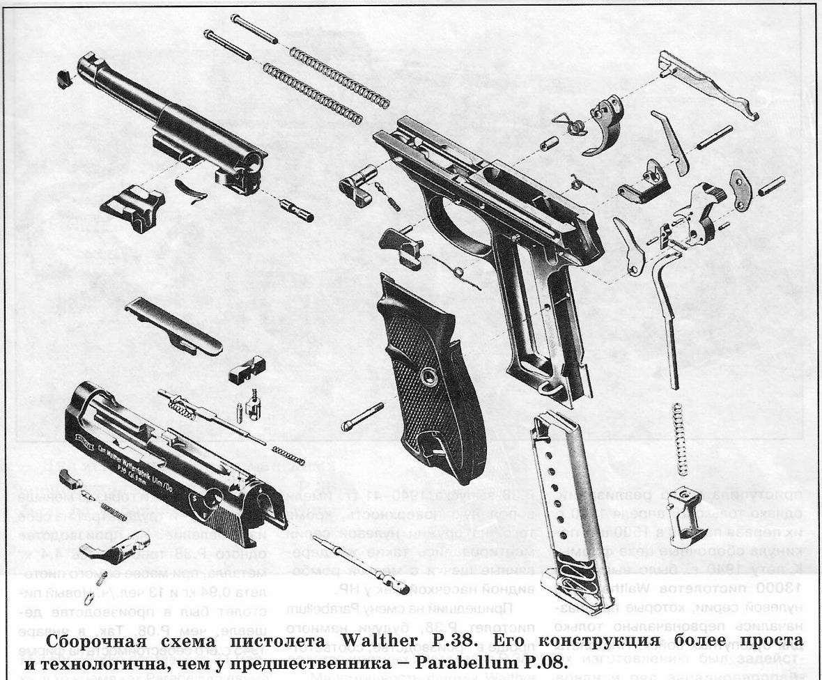

    Схема пистолета Вальтер П-38

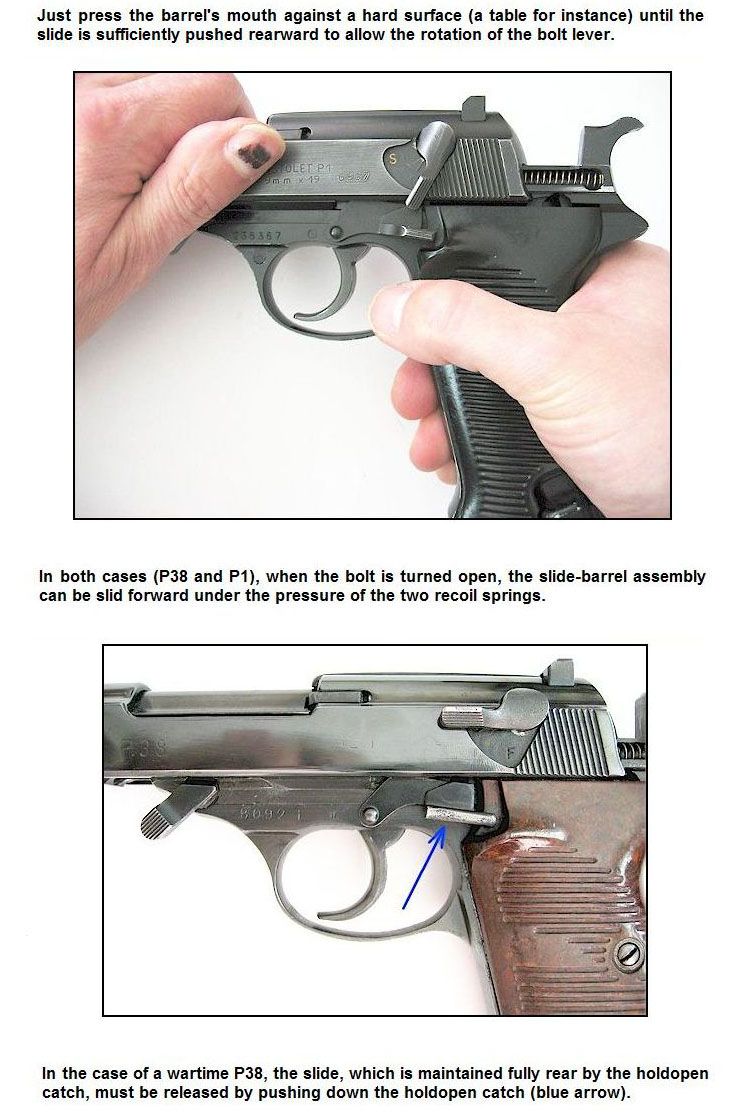

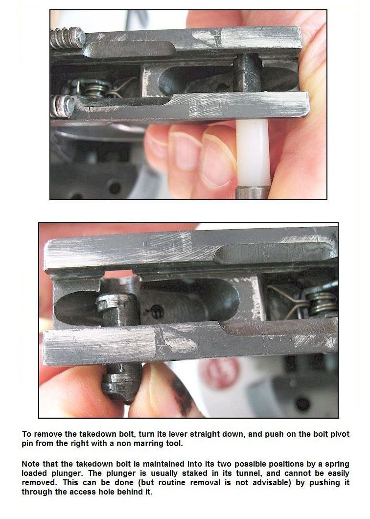

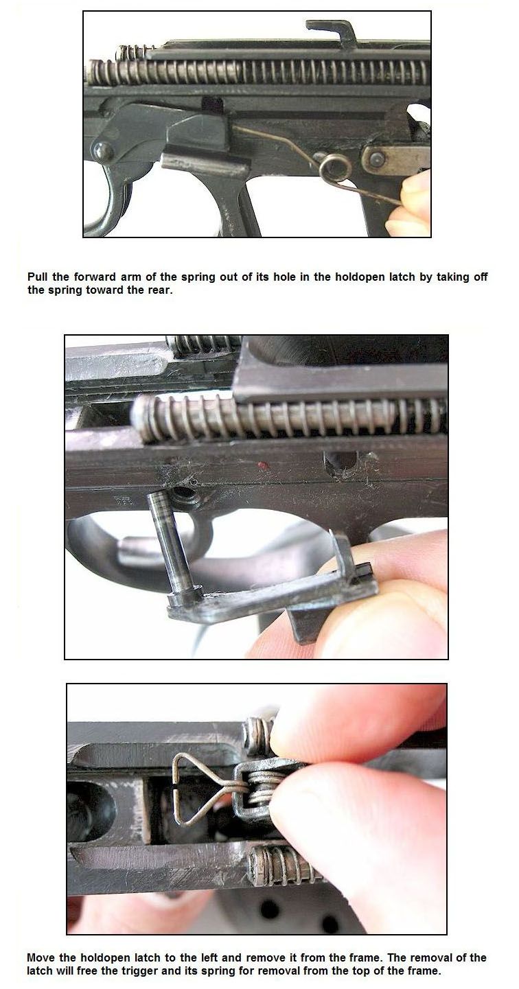

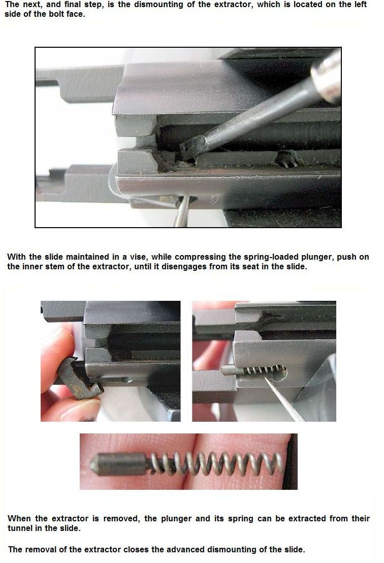

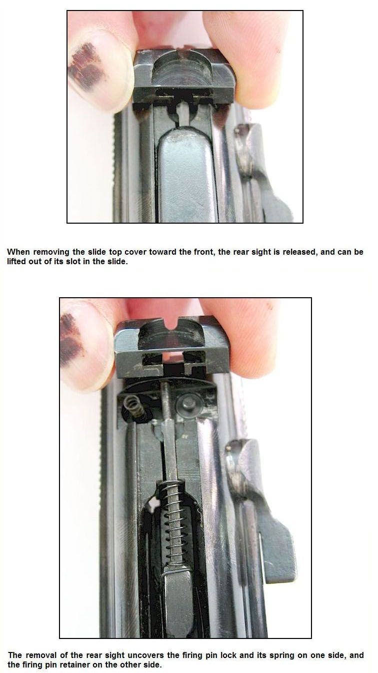

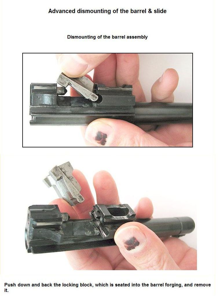

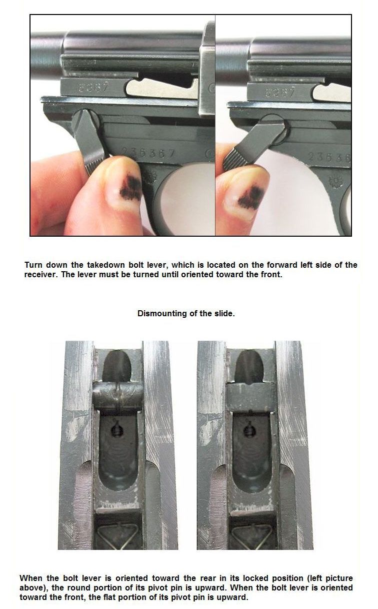

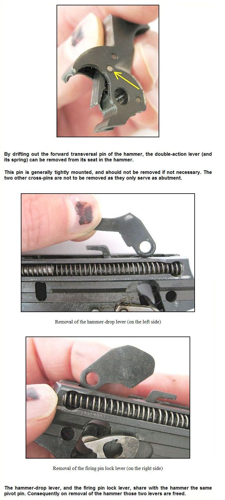

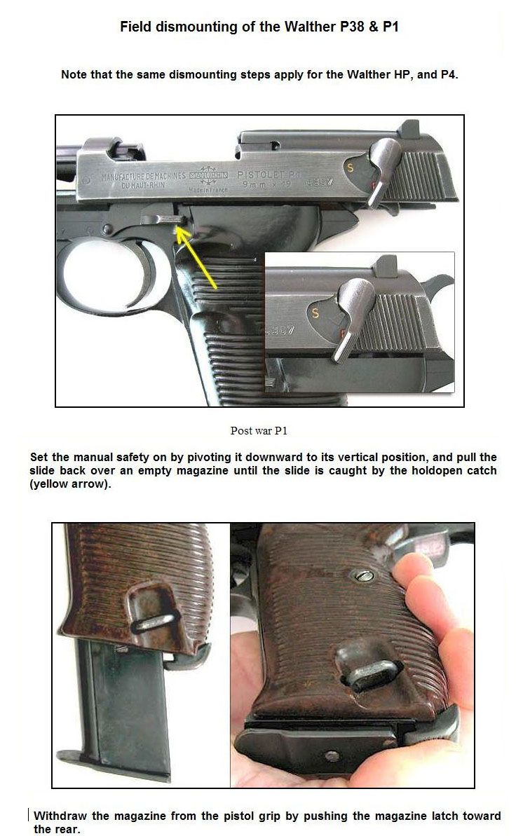

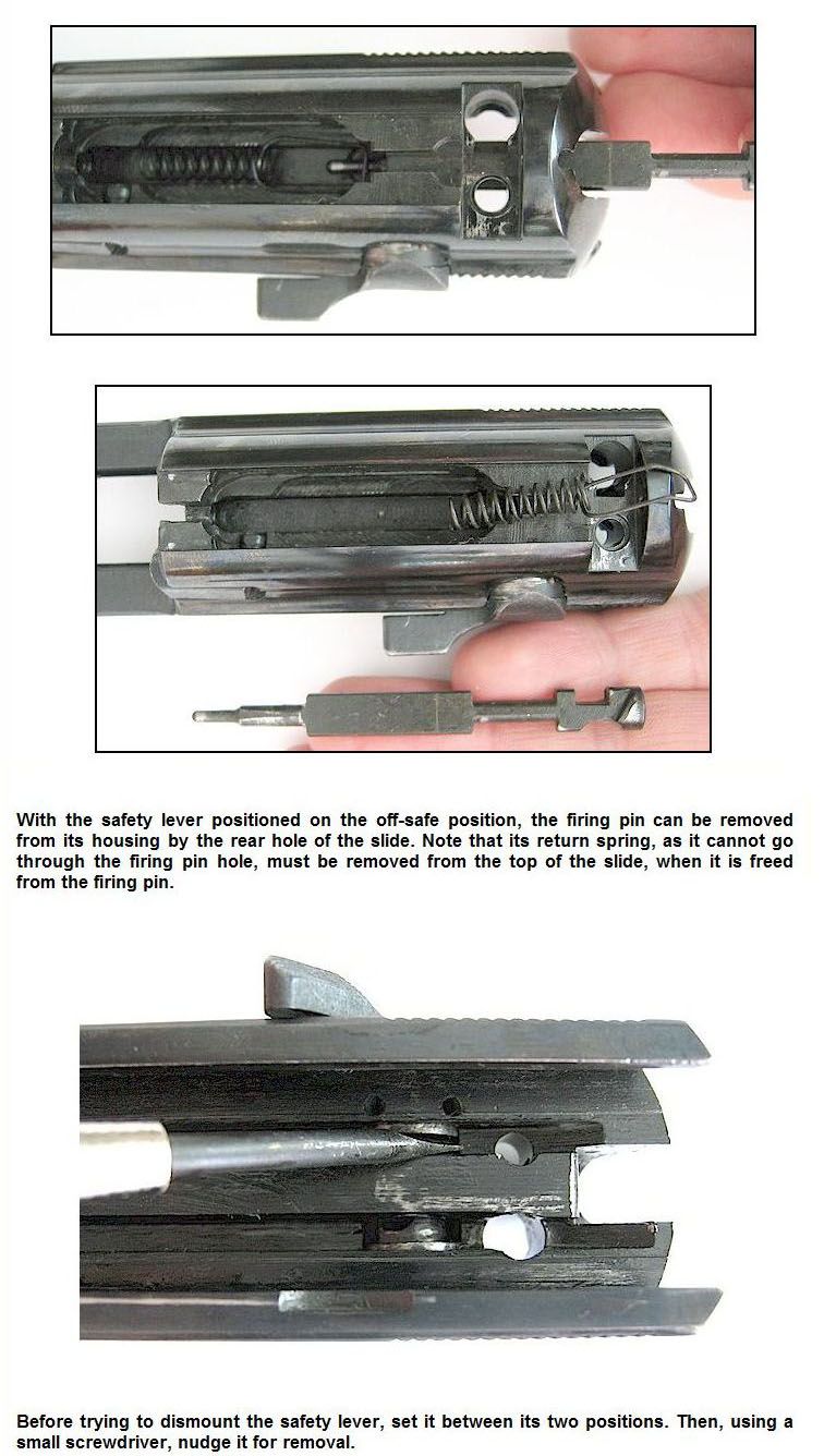

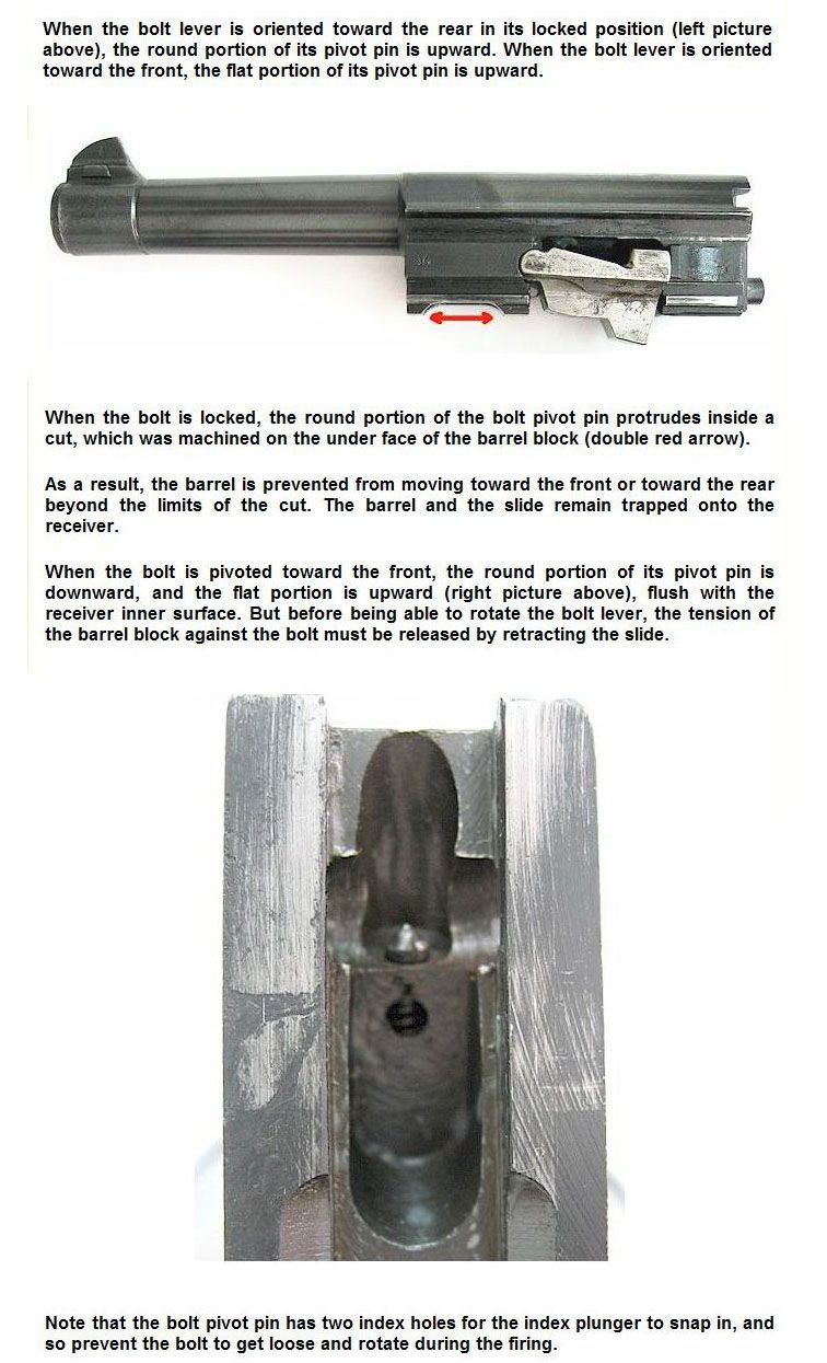

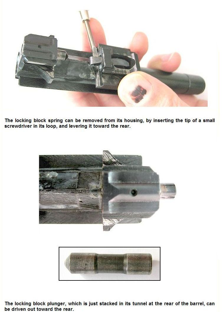

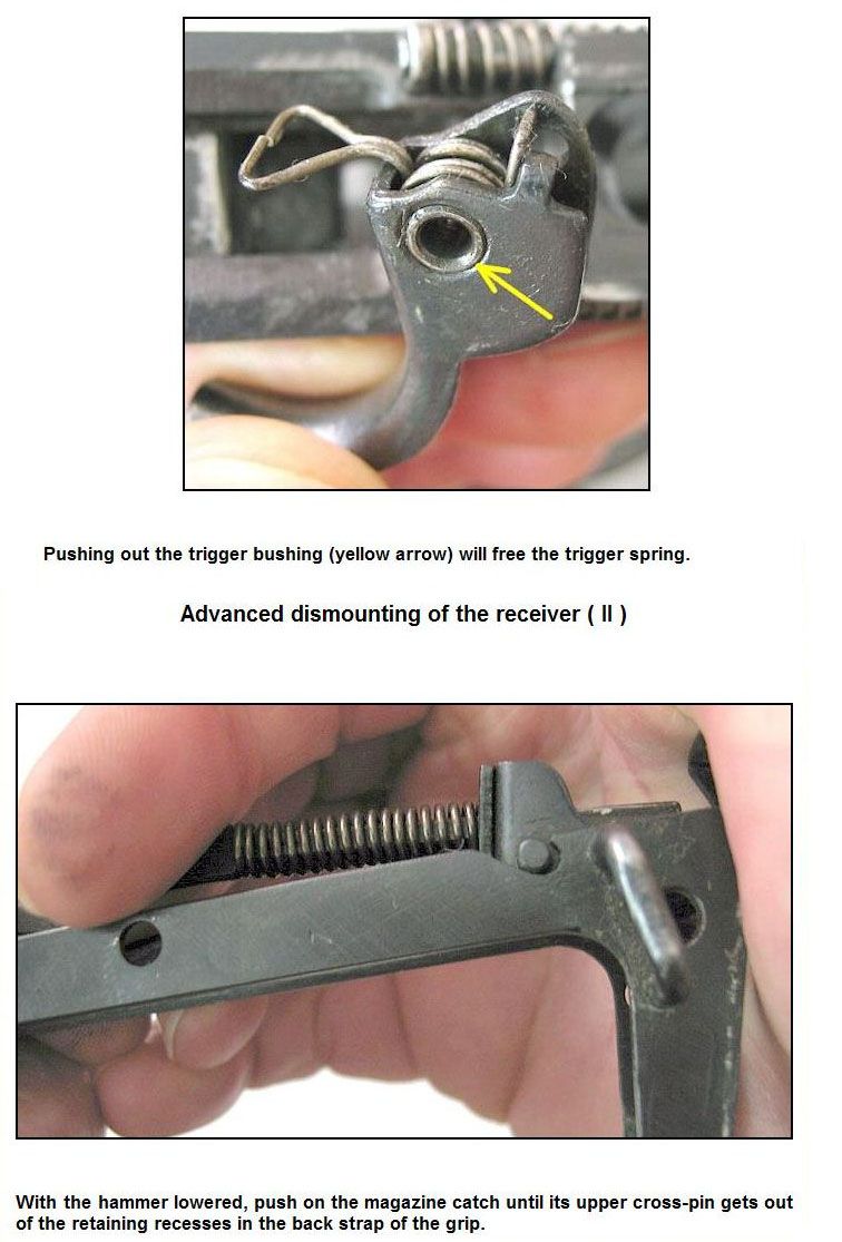

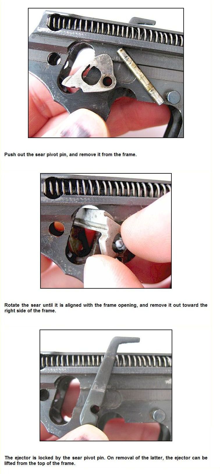

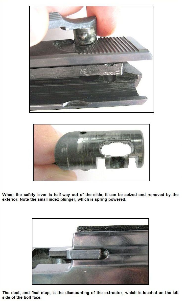

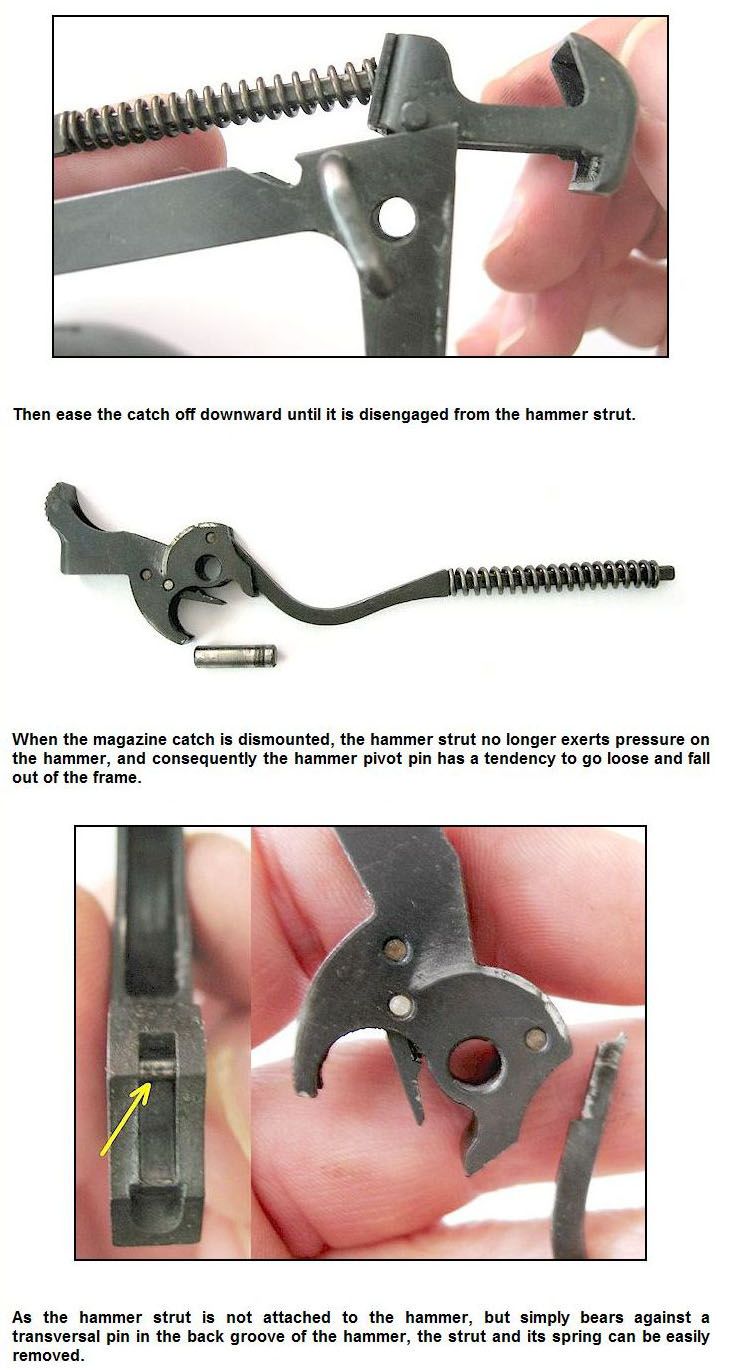

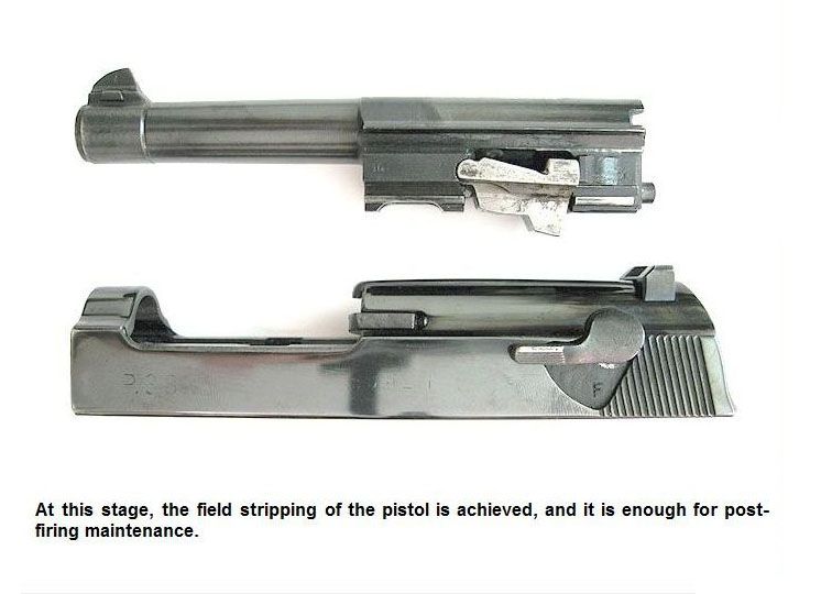

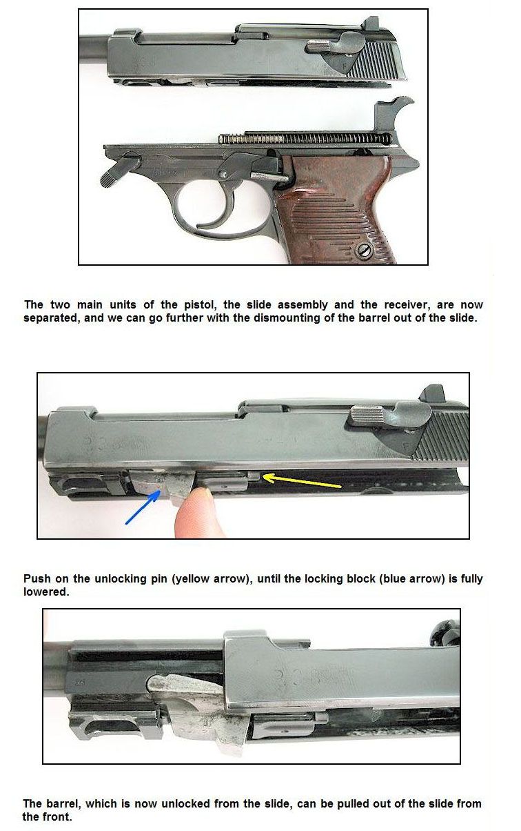

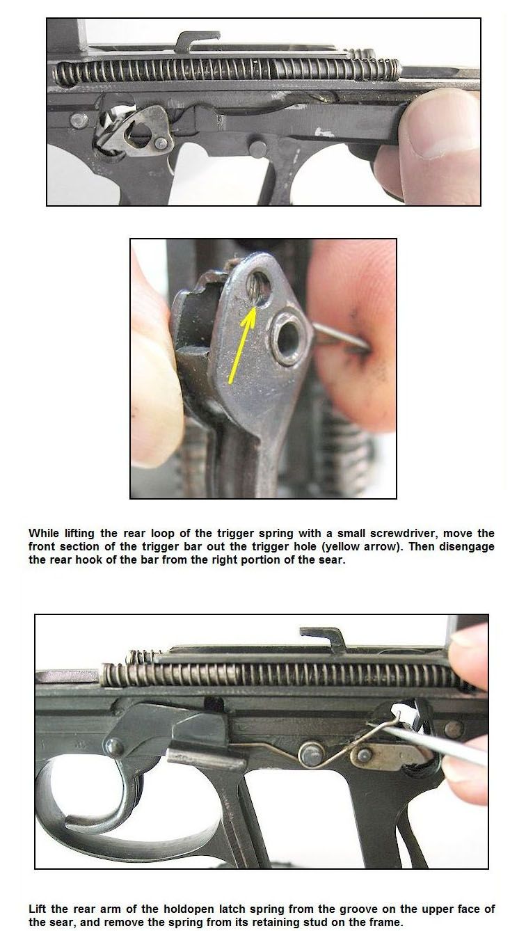

    Вот здесь нашел то что искал.Хоть и не видео,но все детально описано.Я не мог кожух -затвор разобрать.Теперь разобрал.Может кому пригодится.
    http://eko-czao.narod.ru/ball/pistol/waltherp38/waltherp38.htm
    Volynyaka, Ауриохалк та FoxMulder подобається це.

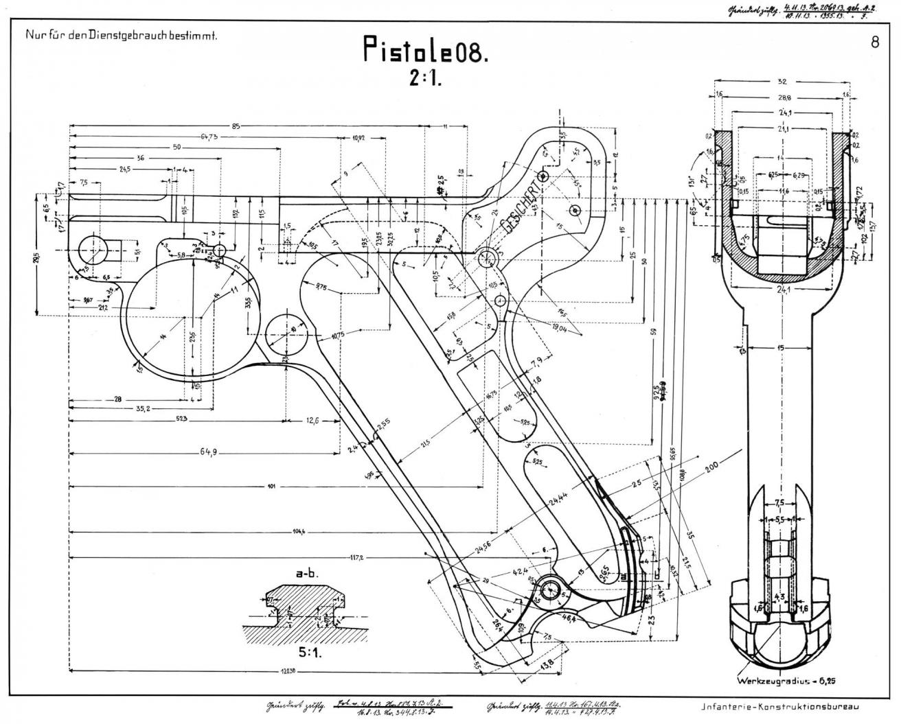

  13. ANENERBO
    ANENERBO Stabsfeldwebel
    2.625
    UKRAINE

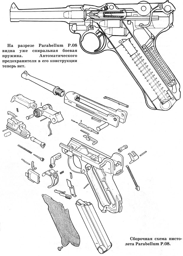

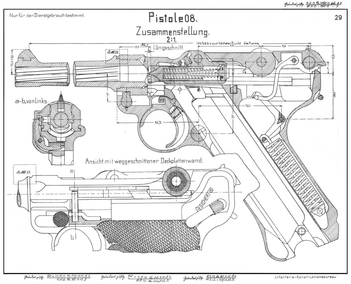

    P-08 схема+чертежи.
    табачный капитан подобається це.
  14. AgulAga
    AgulAga Stabsgefreiter
    701
    Украина,Киев
    таки да, чуть сильнее надавил, слетели как положено...
    спасибо.

    схема хорошая, только пружина ударника на указатель наличия патрона в патроннике на армейском 38м не так надевается:) ...
  16. ANENERBO
    2.625
    UKRAINE
    Всё точно.........................Вот как в ориг.
    АндрейDooha подобається це.

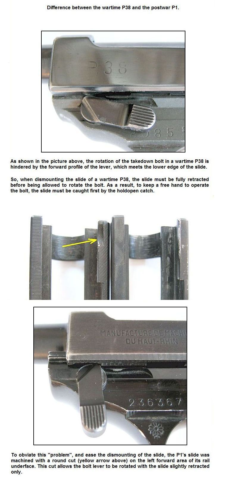

    Не путайте с P-1 послевоенным,хотя на затворе P-38//////
  18. hans0629
    hans0629 Oberfeldwebel
    647
    UA
    та не там чё-то раннее на схеме и ударник ещё круглый

    Есть ещё такая схема из книги "Конструкции стрелкового автоматического оружия".
