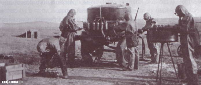

    Не истина конечно мои слова, но насколько я знаю смеси с белым фосфором немцы применили на ВФ только в 42 г (бомбардировка 8 июля Ростова на Дону)и то в виде химической тяжелой бомбы. Суть ее по центру бомбы стакан с ВВ, за ним оболочка, в которую через пробку сбоку заливалась огнесмесь. Я не встречал (в отличии от ВВС КА) на самолетах Люфтваффе и ВАП-в. Может не туда смотрел, все может быть. Но очень уж любили наши все беды на активность Люфваффе списывать в 41 г.
    Начинка бомб типа Brand (кроме Brand 50А)применяемых на ВФ, густая и вязкая смесь нефти, бензина , каучука (полистирена) и белого фосфора.
    В РККА/КА вот там да,в качестве зажигательных составов в РККА использовали жидкости КС, загущенный бензи/керосин, жидкий фосфор и пиронафты. Последние два компанента входили в состав загустителя ОП-2
    Наши , широко до войны внедряли и ВАП-ы, и РАП-ы (РРАБ-3 и др), и несбрасываемые контейнеры "ведра" Онисько (АБК-П-500) и заправляли ампулы вот этим аппаратом АРС-203 двойного назначения (ОВ и КС). Аппарат предназначен как для заливки ОВ (тогда как на снимке бойцы в защите) так и для заправки огнесмесей. Тогда работали без противогазов.
    Суть процесса у девайса АРС-203 на снимке - два бойца заправляют ампулы, один сидит контролирует уровень заливки, один с боку вкручивает пробки.
    Дозатор лучше виден на этом приборе ПРС он такой же как и АРС-203, но применялся для заправки ампул ампуломета.
