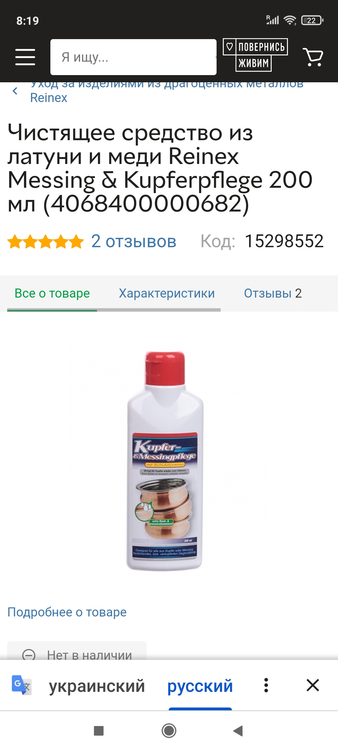

    Подтверждаю! Причем, вата стальная - 0000, т.е. самая "ласковая". Есть еще чудная полироль автомобильная, если интересно - найду фото/скину. Дорогая зараза, но эффект, как от сияющего бриллианта! И очень коротко по времени, для приведения в такое состояние.

  12. Vasco
    Vasco Leutnant
    1.034
    Родные просторы
    Чет полное изображение не грузится...Сорри
    pinair, кучукаю, Лорд Грегори та 4 іншим подобається це.

  15. Vasco
    Vasco Leutnant
    1.034
    Родные просторы
    Вобщем, варианты у Вас есть, дерзайте! Красивый, по итогу патрон, и лететь должен четенько!
