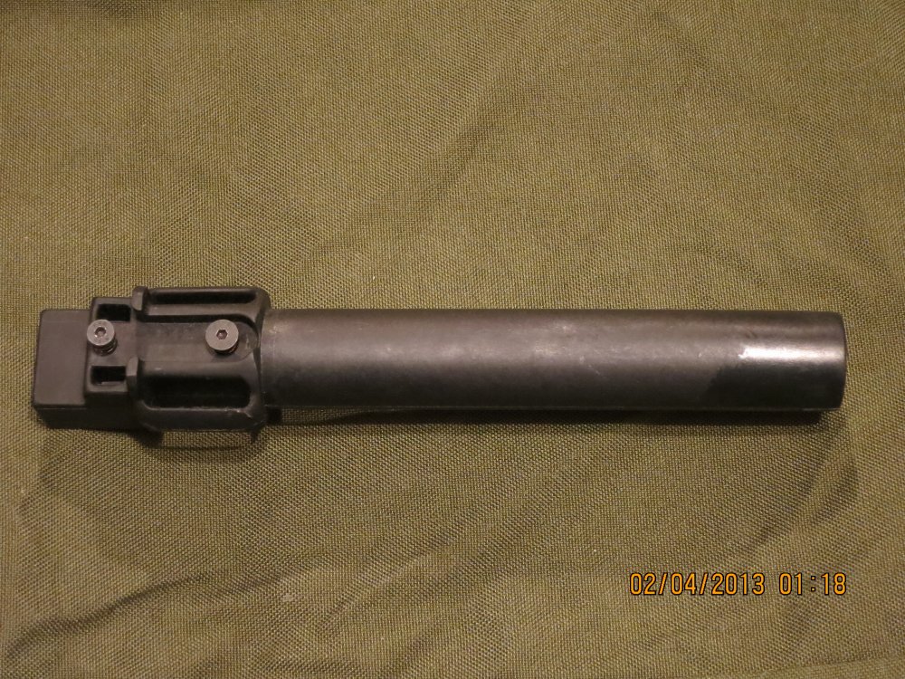

    Полимерный адаптер позволяющий использовать приклады предназначеные для М16/АР15/М4 на АКмоидах. Коммерческий диаметр. Внутри есть место для сохрана 3х АА батареек. Пр-во Израиль. На буржуйском здесь: https://www.apexgunparts.com/product_info.php/cPath/133/products_id/2657. Стоял у меня в штатах на румынском АКмоиде с Магпуловским МОЕ. Отличная весч. Продаю так как позже приобрел такой же, но алюминиевый. 420 гривен

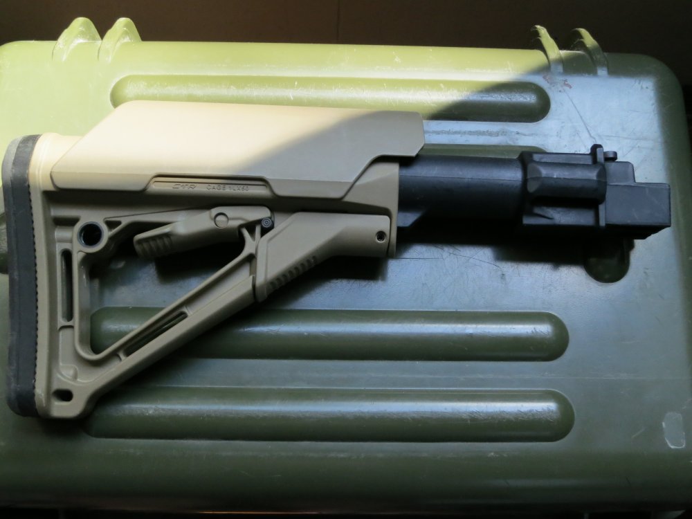

    Снова в продаже. Добавляю несколько фоток в ответ на вопросы некоторых камрадов как и для чего эта штука используется. На фото адпатер с установленным прикладом Магпул CTR коммерческого диаметра с добавленной 0.75 дюйма щекой, зафиксированном в различных положениях - коротком, длинном и среднем. Всего имеется 6 возможных позиций фиксировния приклада.
    Также считаю необходимым заявить что качество адаптеров и самих прикладов исполненных в коммерческим и/или армейском диаметре абсолютно ничем не отличается. Имел неоднократную возможность сравнить на практике. Для чего существует эта минимальная разница мне доподлинно не известно. Существуют некоторые другие различия для трубок на М16/М4 (количество позиций фиксации, задний скос, материал из которого трубка изготовлена) которые не относятся к адаптерам для АК подобных.Тут ссылка на Магпуловские спецификации коммерческого vs армейского диаметра для трубок поставляемых на армейские М16/М4 и гражданские карабины: http://media.midwayusa.com/midwayusa/StaticPages/pdf/instructions/Receiver_Extension_Comparison.pdf. Помню читал где-то на буржуйском форуме что это делается правительственными контракторами-производителями тактических штукесов имеющими NSN номер (такими как Магпул, Трой, Даниел Дефенсе и др), с тем что бы не подпадать под экспортные ограничения. Кроме разницы внешнего диаметра в .02 дюйма никакого другого отличия для прикладов на АКмоиды нет - приклады такого же качества и сидят плотно, без шата - потенциальный покупатель будет иметь возможность при покупке убедиться в этом на примере даного изделия.
