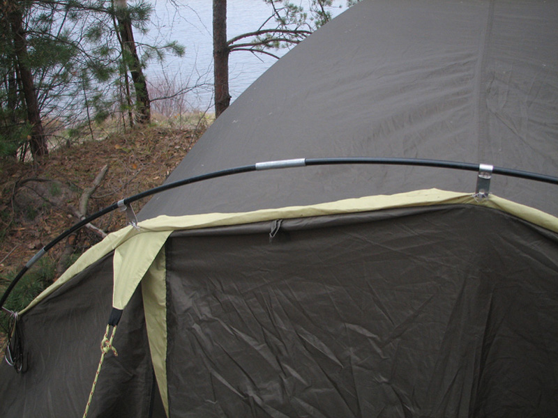

  2. vm4el
    vm4el Feldwebel
    1.086
    Харьков
    Для примера начну с палатки и кухни - сделай сам!
    Крепление дуг для палаток, если штатные места вышли из строя.
    Эти варианты подойдут для крепления дуг бивачных мешков.
    Останнє редагування: 15 кві 2016

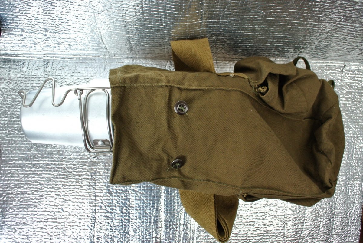

    Подборка по системе SwissVolcanoStove:
    Устройство второго дня, чехол из сумки для противогаза СА.
    Котелок из фляги и внутри него фляга с закручивающейся пробкой.
    Кожаные ремешки крепления, все железяки демонтированы, котелок устанавливается на колышки (спицы).
    GINDENBURG, Рост76, Den1029 та 4 іншим подобається це.

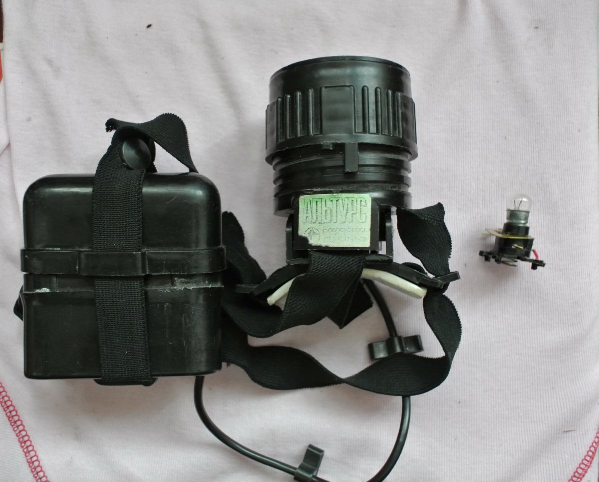

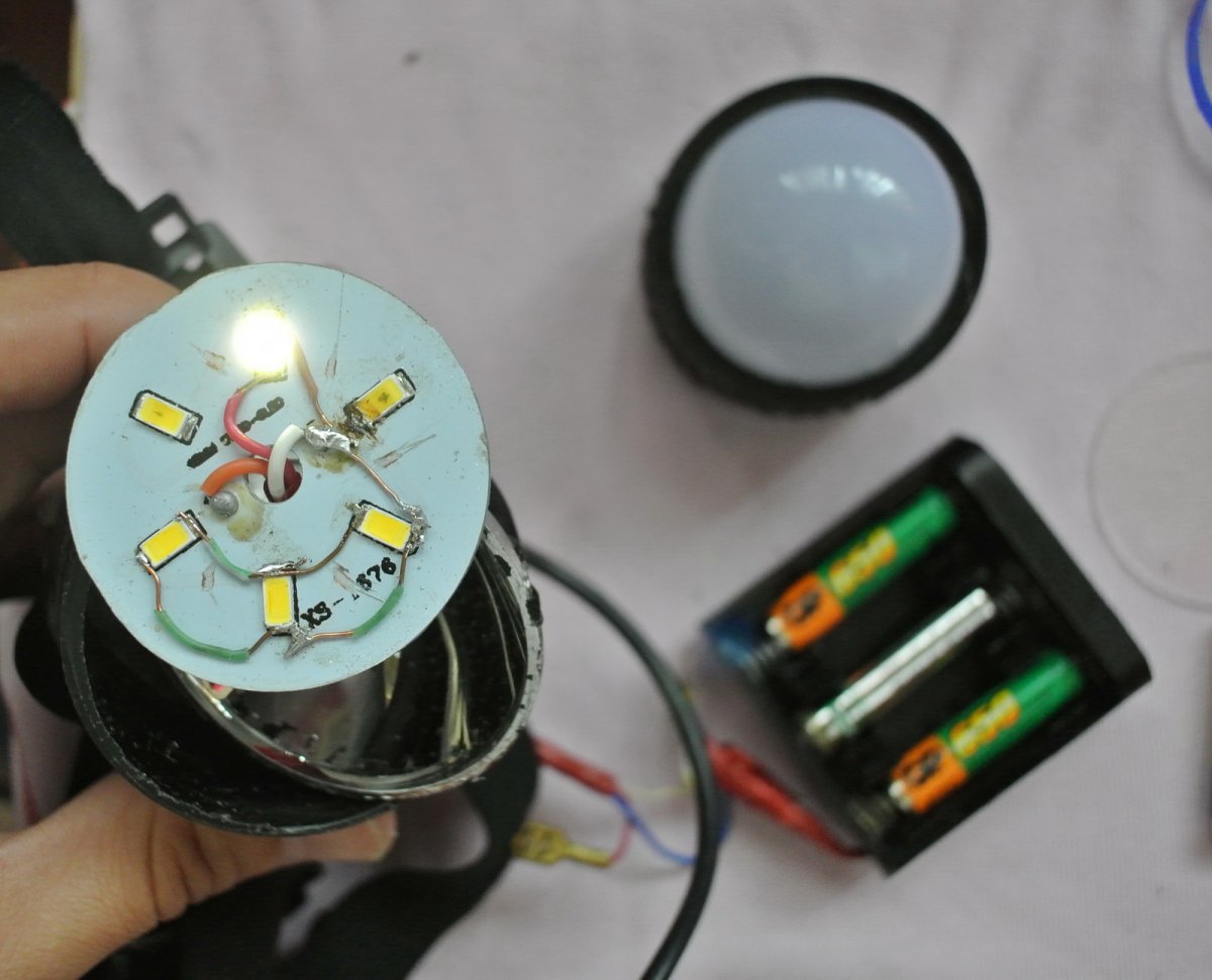

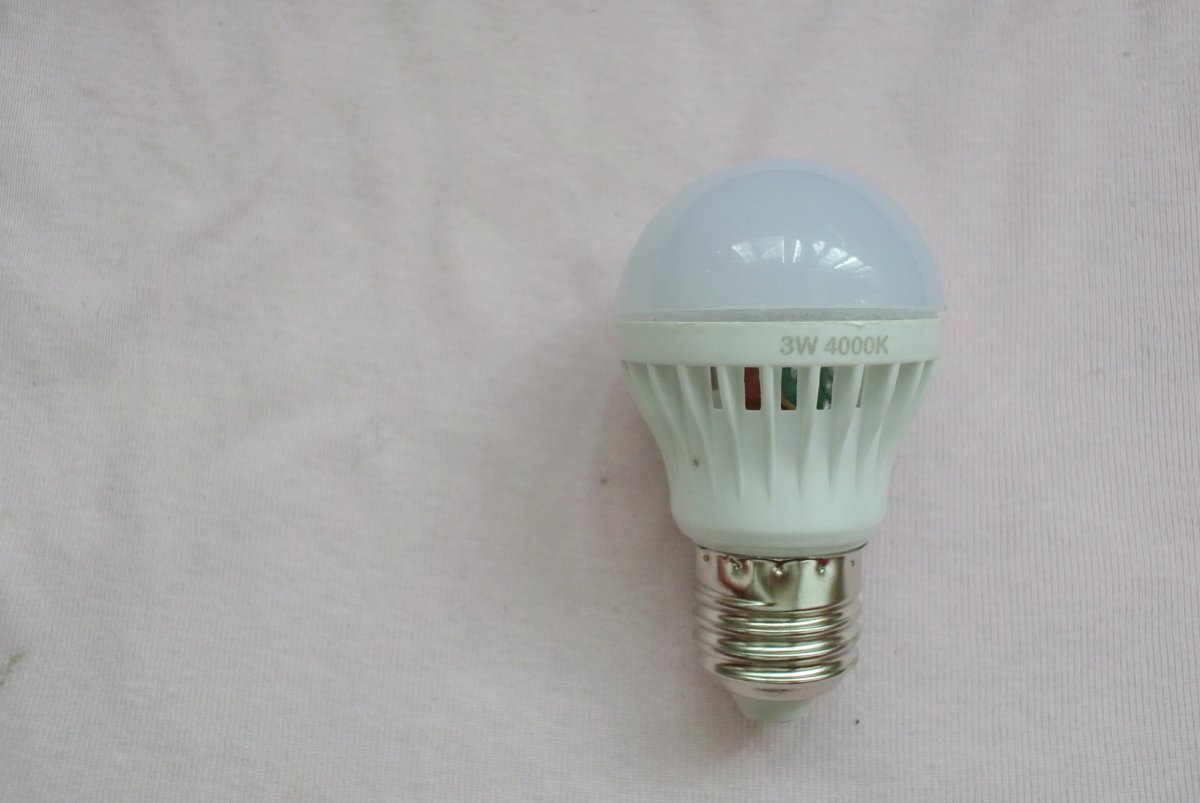

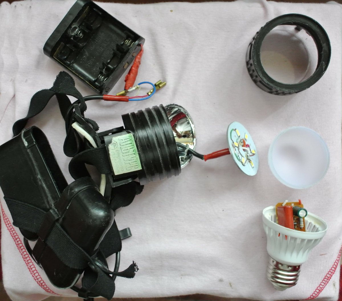

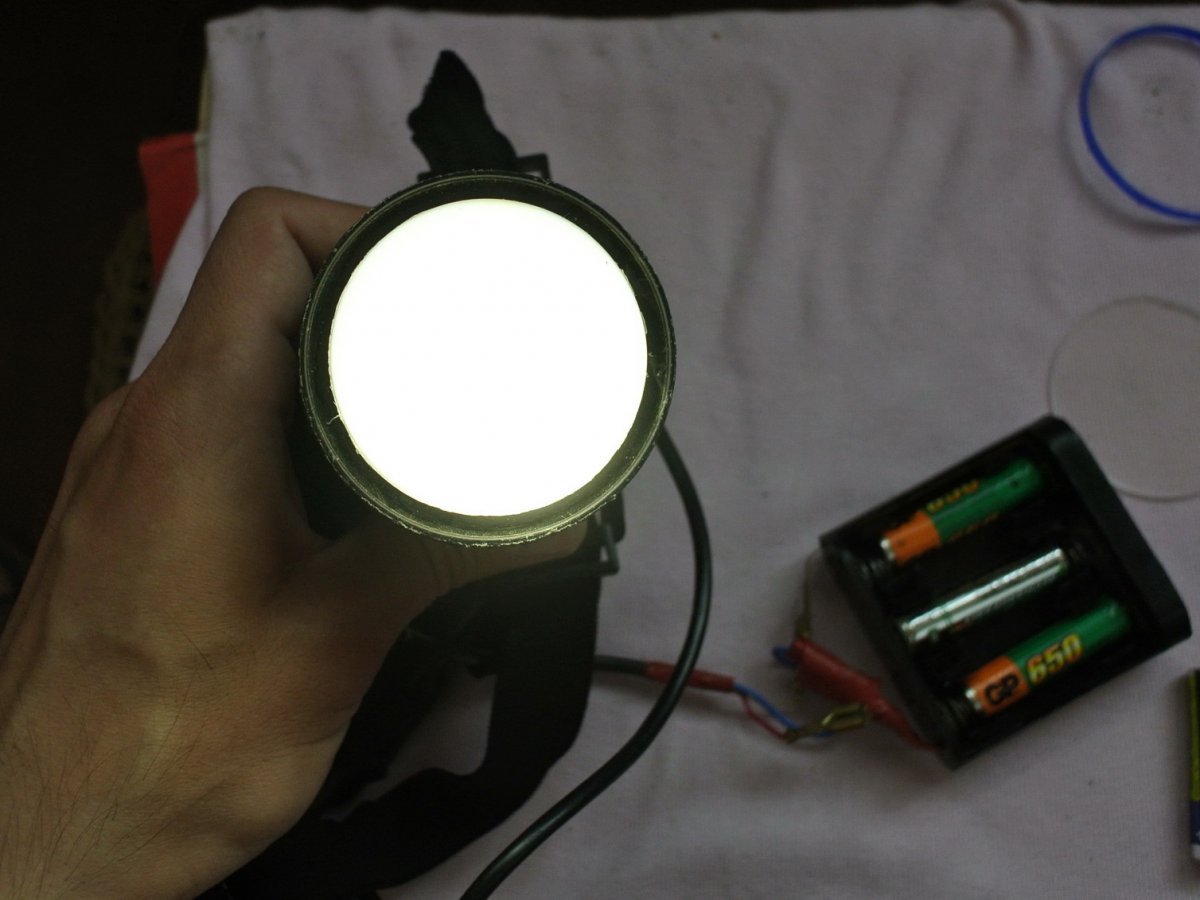

  9. vm4el
    vm4el Feldwebel
    1.086
    Харьков

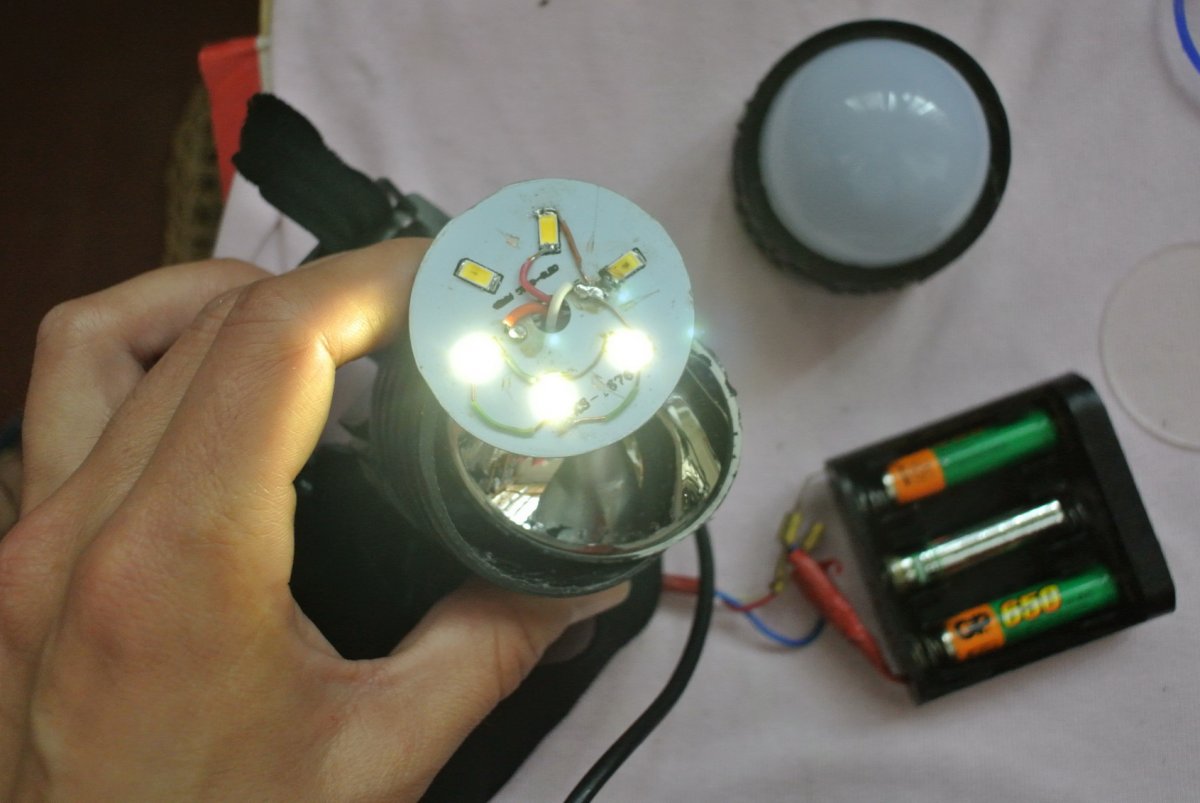

    Реинкарнация старого фонаря.
    Использовал диоды от сгоревшей энергосберегающей диодной лампы на 3 Вата. Диоды на площадке расположены последовательно, перегорел один диод - лампа вышла из строя. Для переделки и запитки от 3.7 В диоды следует соединить параллельно. Для начала необходимо перебить контактные площадки, а далее запаять цепь параллельно.
    Подключены одновременно 3 диода на один контакт и один диод на второй контакт, можно их подключать одновремнно.
    В ход пошла рассеивающая насадка, по диаметру подошла идеально!
    Рост76, Den1029, руслан100 та 6 іншим подобається це.
