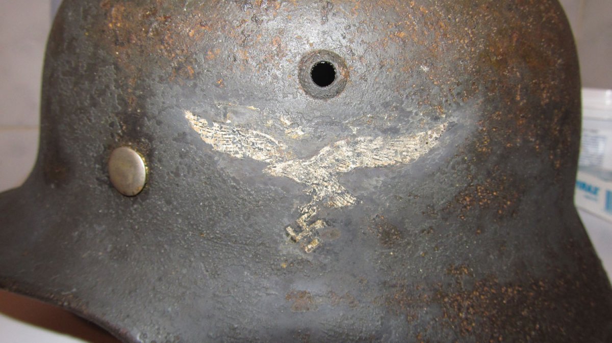

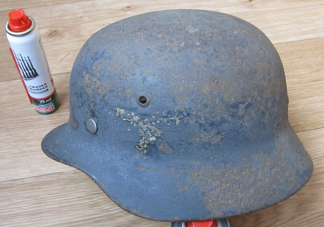

    Несколько лет назад реставрировал каску с помощью щавелевой кислоты.После обработал оружейной смазкой(на фото).Сейчас полезла ржавчина, особенно в раковинах.Посоветуйте как ее убрать.Опять кислотить не хочется, может цвет изменится.Может в мыло?Спасибо. 1.jpg

    Да,киньте в мыло,только прежде чем кидать залепите декаль,попробуйте потом другой консервант-льняное масло,ну или силиконовую смазку,с ними у меня проблем не возникало.

    Перед консервацией хорошо надо нейтрализовать содовым раствором, потом прополоскать и просушить. Мои без никаких консерваций уже более 3 лет стоят и ничего не ржавеет. Не нравятся мне зажиряченые раритеты.

    У меня бабушка химию в школе преподавала , немного тоже поднатаскала. А на счет касок то тоже кислочены щавелькой одна сельского сохрана вторая 50Х50 но сохран хорош. Маслом не обрабатывал.

    Да нейтрализировал я содовым раствором после кислоты.
    Чет-то мыло меня не впечатлило(держал 3 дня), верхний слой перекраса стал резиновый.Чуть зацепишь-слазит.Ржавчина на месте.Зато плюс -нижнюю курицу оттер.

    Курицу оттер,но вроде и краска подушла:(

    Спокуха, краска на месте.Пока еще)...
