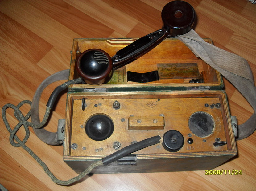

    Вот такой телефончик вчера с товарищем приобрели. Внутри на конденсаторе бумажка с надписью 1943г. Интересует:
    1. Как его оживить? (может кто знаком с подобной техникой)
    2. Насколько он интересен и его реальная его цена (спрашиваю не с целью продать - самим нужен, просто интересно насколько барыга на нас нагрелся)))

    Ответ: полевой телефон
    http://www.rkk-museum.ru/collections/telephones/links/107.shtml

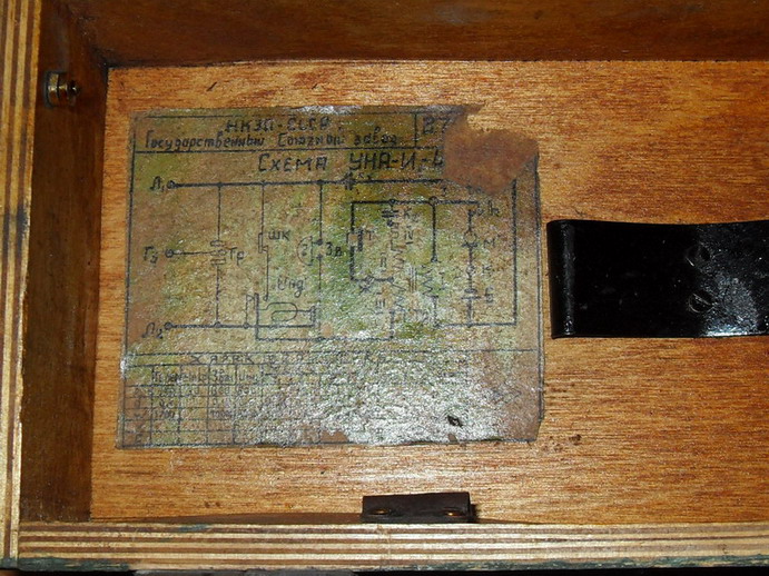

    Модель:
    УНА-И-42, обр. 1942 г.
    Полевой телефонный аппарат системы МБ (местная батарея) с индукторным вызовом.
    Оживиться он должен без проблем, на схеме указан вольтаж батарейки, найдите куда она включается и соедините с любым военным телефоном проводами, только вызов для первого раза лучше дать с него, хрен его знает на какой индуктор он расчитан. Если сами не смогете, отдайте военным связистам в любую в/ч они сообразят.

    В принципе да, ТАИ-43 назывется, что означают цифирьки думаю объяснять не надо!:D Содран с гансовского аппрата и те что остались в войсках, идут в корпусе из фенилформальдегидной пластмассы, телефон про который спрашивает афтар темы, скорее всего ранний аналаг (питание 15В одинаковое), индуктор опять же. Кстати, цепь приёма вызова у ТАИ-47, ТА-57 запросто выдерживает вх. напряжение вызова в 220 В, -сам проверял, на связной станции, на коммутаторе стоял блочёк, с которого можно было посылать в сеть напругу, от 80 до 220 В включительно.
    UPD
    Телефон в общем то не капризный и будет работать от напряжения ниже 15 В, обычных 12 В ему вполне хватит!
