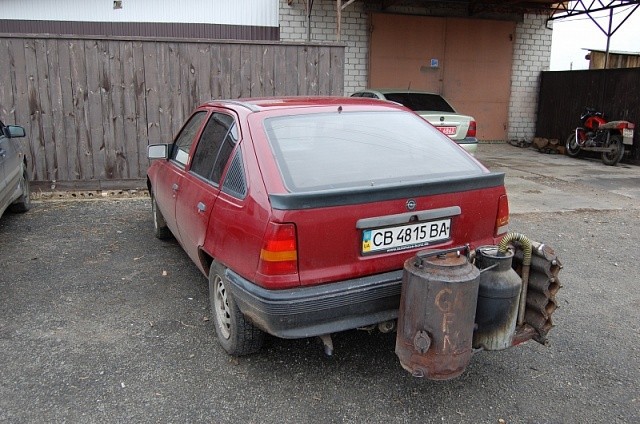

  17. trainee
    trainee Hauptmann
    2.418
    Land of Living Skies
    Как диды.
    Кум15, antsu88, gantz та ще 1-му подобається це.
