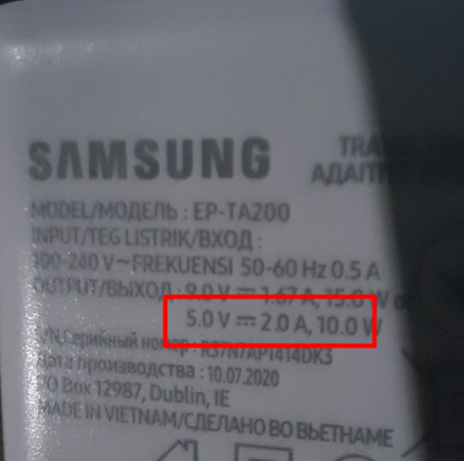

    В горячем электролите из 100 грамм медного купороса и две столовых ложки лимонной кислоты на литр воды свинец прекрасно покрывается при 3-5 вольтах и двух амперах. Тоесть от стандартной современной USB зарядки.

    Стандартное зарядное устройство для телефона имеет несколько иные параметры: 5В, 1.55А. Откуда Вы взяли 2А? С ув.

  14. tror
    tror Feldwebel
    409
    UA
    та с любой хоть сколь-либо современной зарядки)

    Странно. У меня современная 1,55А. Значит, и такие бывают. Сори!
