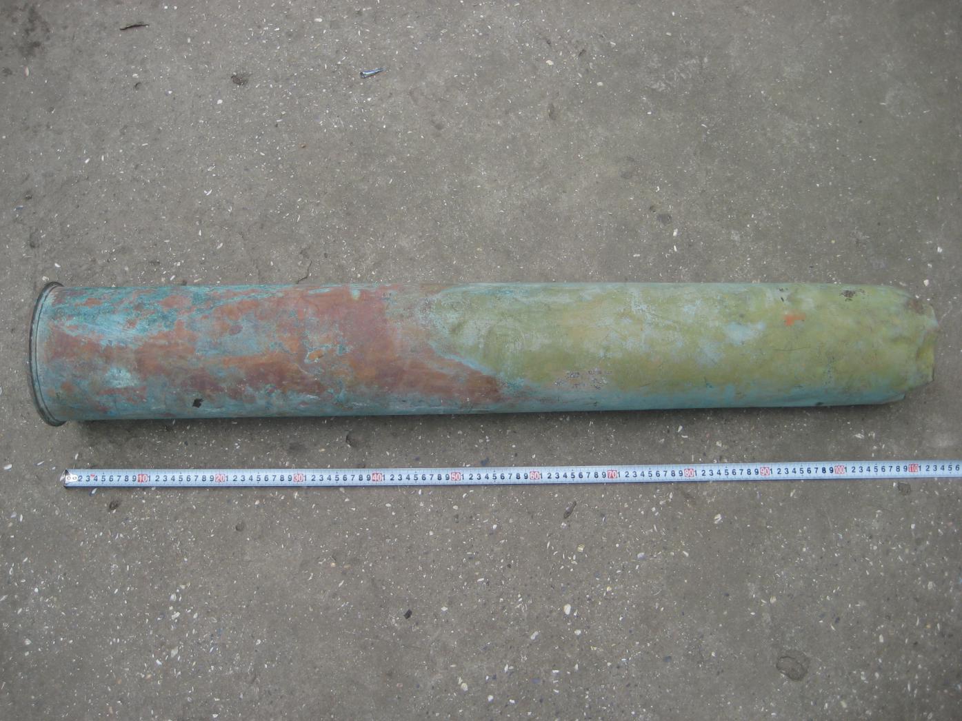

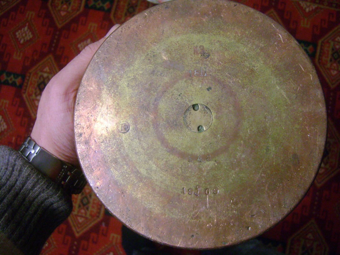

    Если не будет хранить на улице, в сарае или в ванной - пойдет обыкновенный акриловый лак в балончике. Вот такой девайс стоит уже третий год, и никаких изменений. На фото: 1 и 2 - Таким он был после ,как минимум, 70 лет под водой. 3 и 4 такой сейчас
