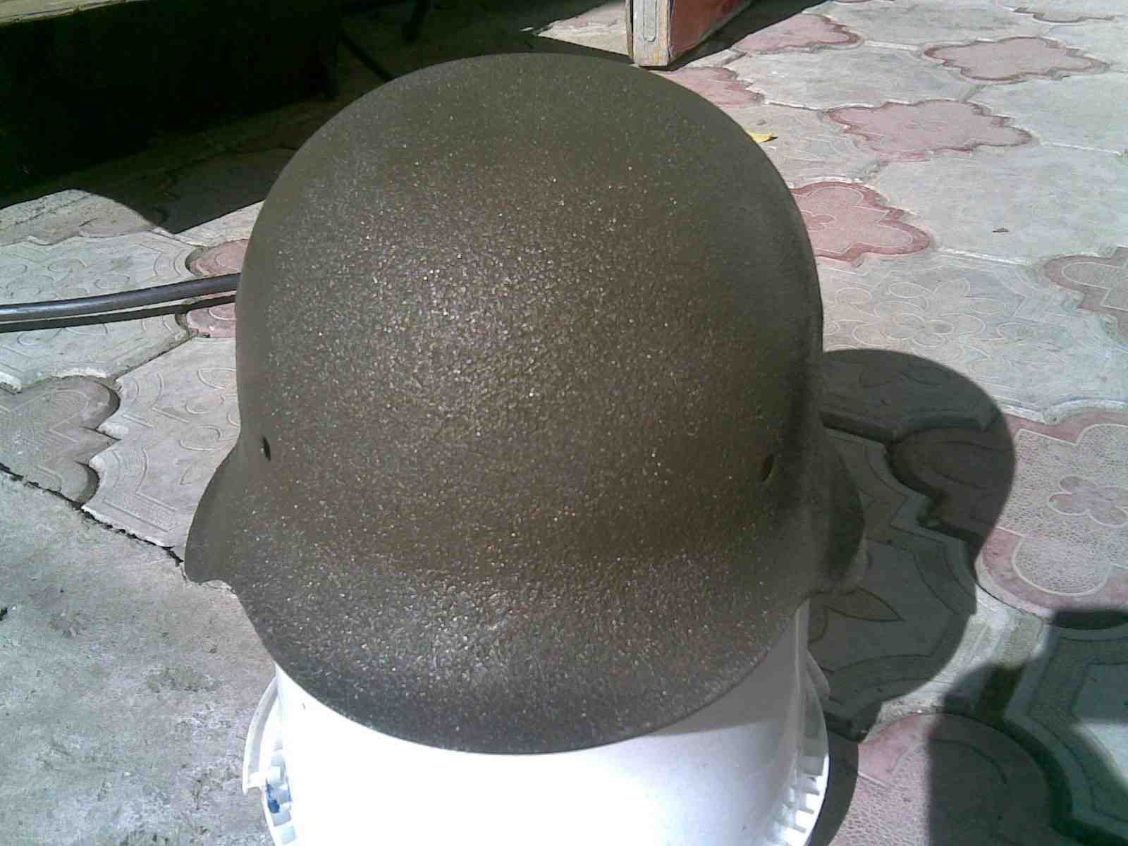

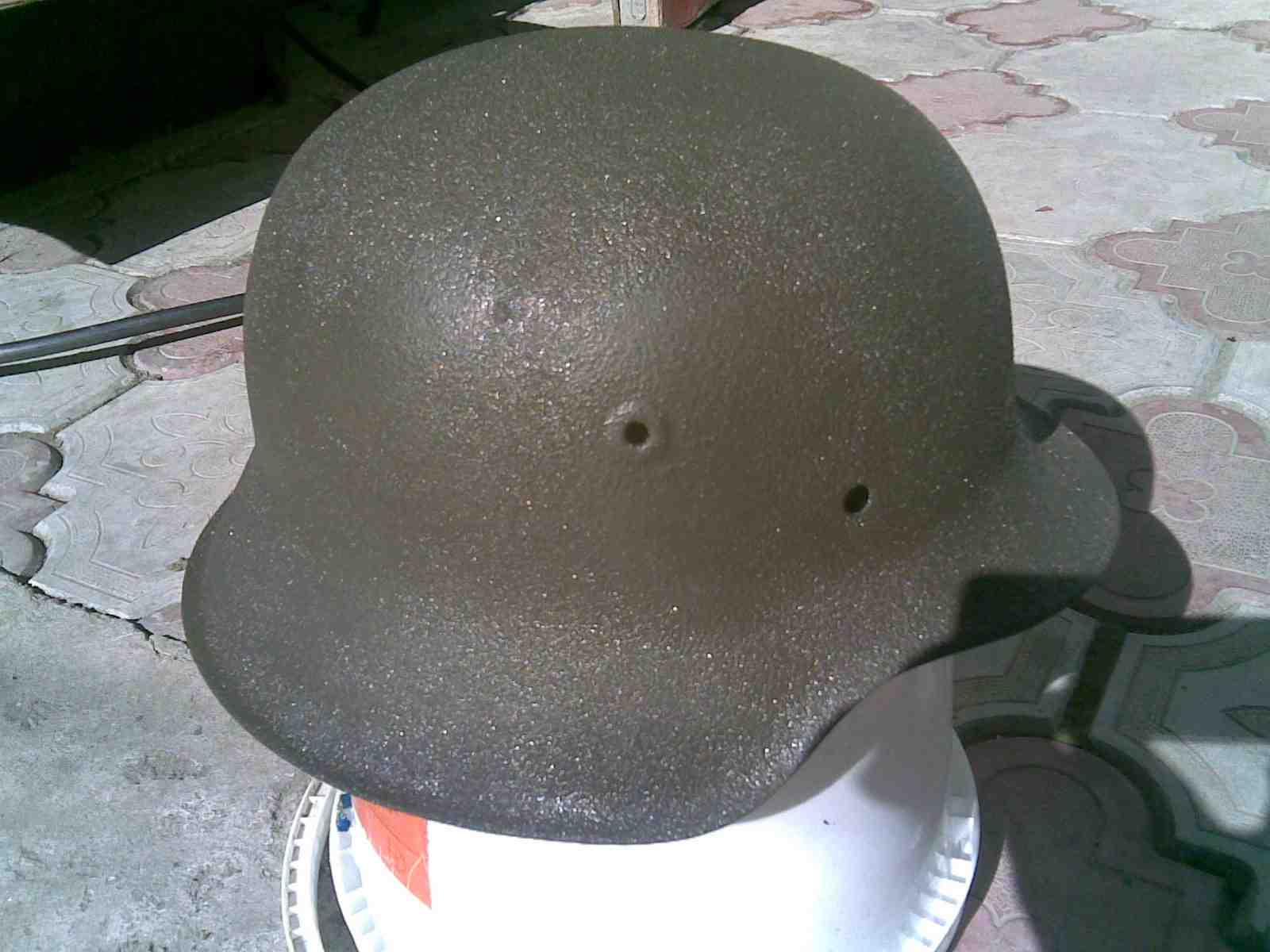

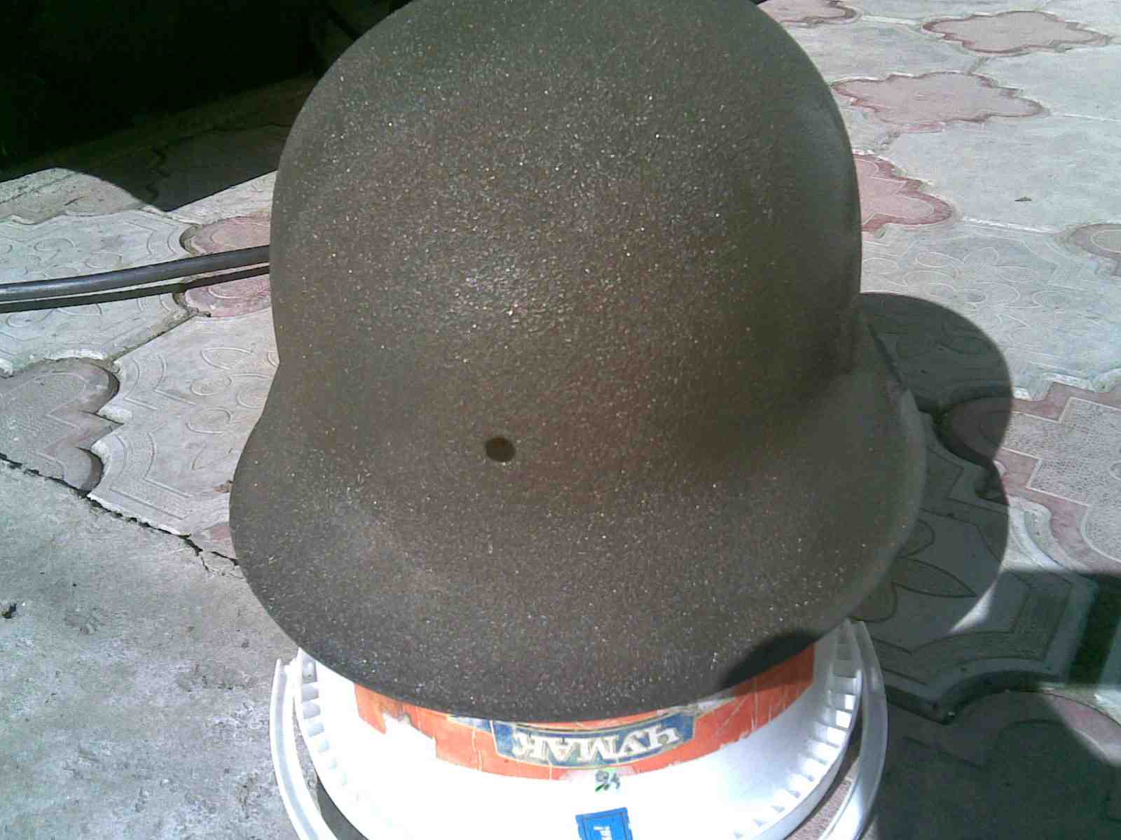

    Покраска шлема с нанесением песка. Что скажите, интересно ваше мнение, пробовал первый раз, так что строго не судите:smile_8:

  3. Ого, здорово! Мна на фотографиях видится ржавая, копанная каска.:smile_12::)
  4. Adrr
    Adrr Stabsgefreiter
    561
    Украина, Полтава
    Наощупь очень шершавая?
  5. ДяДя ВаДя
    ДяДя ВаДя Obergefreiter
    949
    Крым г.Евпатория
    Ну да, шершавость присутствует:smile_8:
  6. ДяДя ВаДя
    949
    Крым г.Евпатория
    Ага, тлько раковины выпуклые:D...

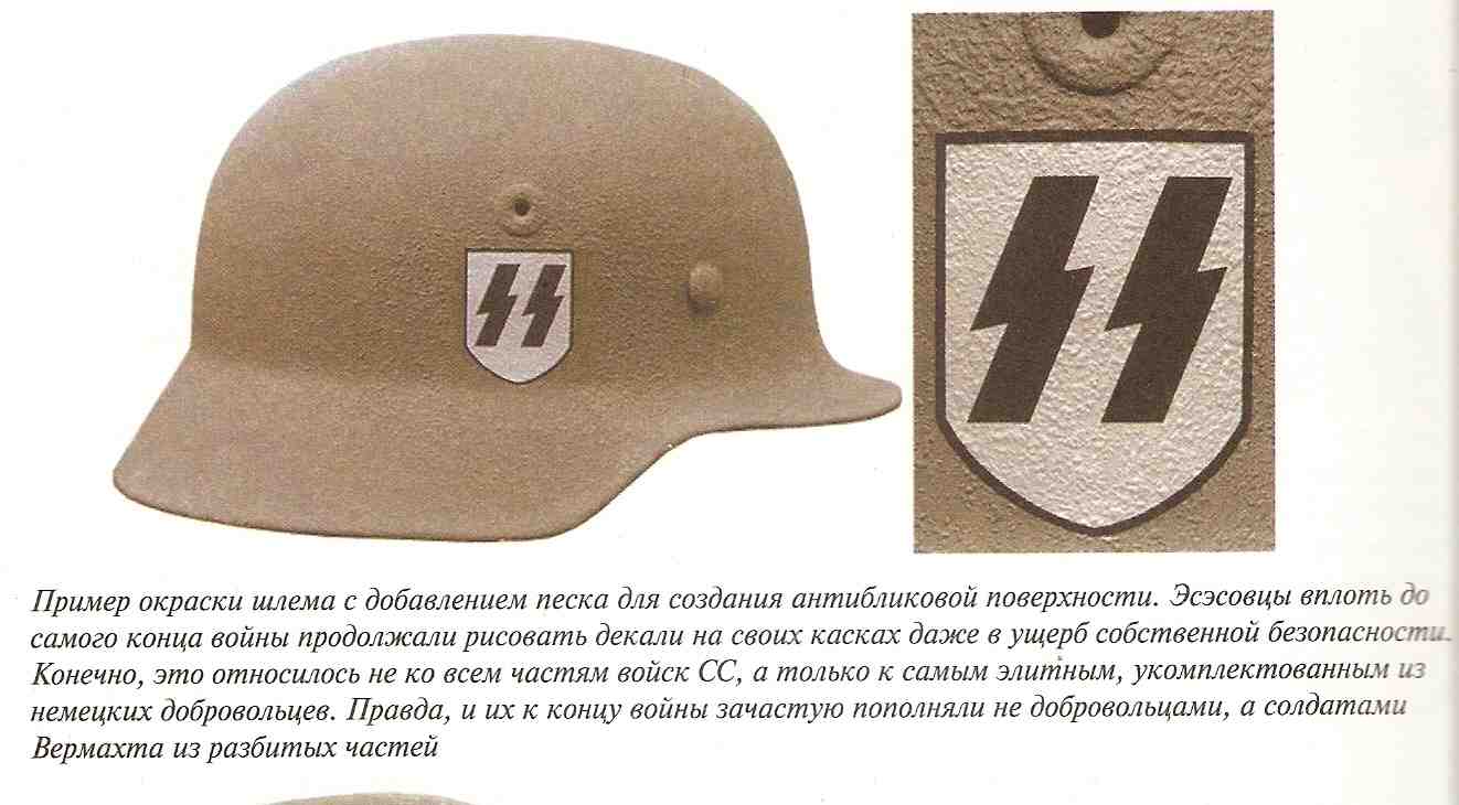

    Вот собственно это я пытался воосаздать, ссылку из книги я выставил постом ниже:smile_8:.

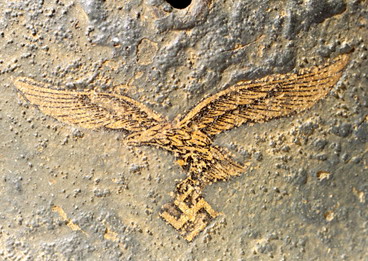

    Парни,а на реальной,копаной каске песок под декалью может быть?Ща подержал в руках прикинул.Ну может,нет? Цифровика нет,Горшок брал с Волгограда.Под декалью песочек имеецо.Чего,на песочный окрас ишшо и декали лижили? Все очень реально.

    Может.И был,чуть позже,скину фотки.
    Вадим,получилось нормально.Жесткого стандарта в этом вопросе не было.
    Главное,чтобы наполнитель не снижал адгезию краски.Устранение бликов,вопрос второстепенный.Действительно,для этого,полуматовую краску использовали.При таком покрытии,пыль и грязь дольше удерживались на каске и создавали естесственный камуфляж

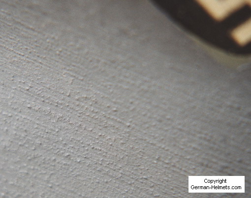

    Ну, вот,нашел немного
