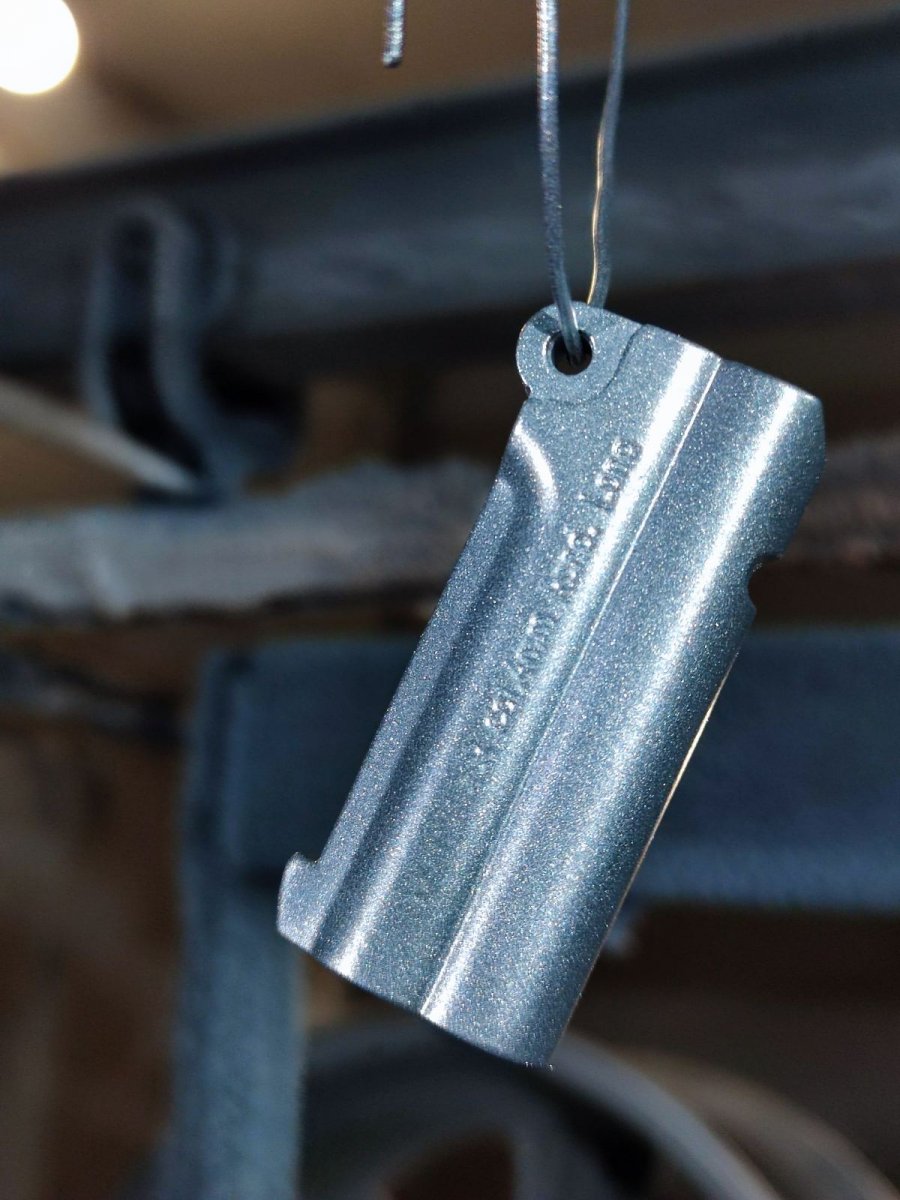

  15. Bossak
    Bossak Stabsgefreiter
    399
    А у мене ось так вийшло
  16. Karter 2787
    Karter 2787 Feldwebel
    243
    У вас вышло очень даже хорошо!
