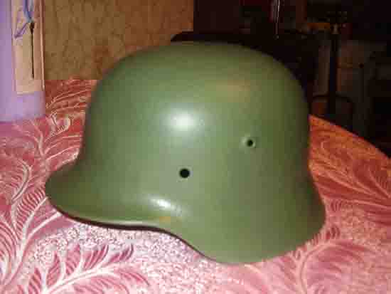

    Вот что получилось у меня , зацените пожайлуста : P4080001.jpg Извиняюсь за качество - пришлось сжимать.:(

    Повторяю в N-ный раз: едешь в специализированный магазин красок (ибо на авторынках нужной нету) и покупаешь балон "глубоко матовой для металла" краски RAL 6006 или 6007. Цена - 4~10$ в зависимости от объёма балона.

    ИМХО
    Чересчур светлая краска, очень сильно напоминает "яблочную" (не помню точное название по RAL).

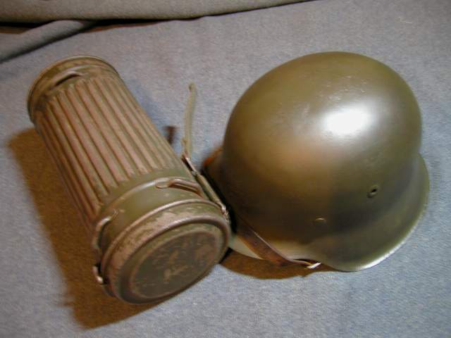

    А вот что у меня получилось.
    Для сравнения цвета рядом бак с остатками родной краски :p
    Красилась модельной краской TAMIYA номер TS-5

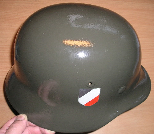

    Поругайте мою каску...:)
    Вчера нашло вдохновение - поехал в автомагазин. Там отдел, где мешают краску. Заказал у них 06, ибо 07 уже слишком темная показалась. 200 грамм краски + баночка затвердителя обошлись в 10 баксов. Задул аэрографом и каску и противогазный бак. Краска очень хорошая и быстро сохнет. Сегодня задую все матовым лаком, а потом пройдусь тряпочкой с зубным порошком (придает эффект старения и запыленности). На фотке из-за вспышки цвет получился светлее. На самом деле каска темнее - цвета темной оливки.

    Ну че ругать, блястит конкретно. А про цвет - тут личное дело. По-моему оттенок неплохой.
  23. Striker

    Strom, а декальку где брал? По покраске - блеск не к месту конечно...

    Уже не блестит. Я ж написал, что это фотка сразу после покраски. На следующий день каска была задута матовым лаком. Декальки беру у знакомого по 5 баксов.
