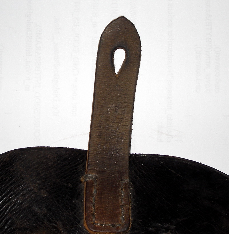

    есть ешё один вопрос, в основном заводская кожа имеет с внутренней стороны шершавую плохо обработанную (имею в виду ворс) поверхность, как лучше обработать её например как на фотаграфиях снизу.
    Если есть какие нибудь ссылки на работу с кожей буду заранее благодарен.

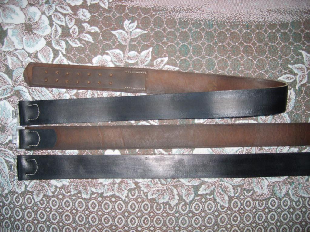

    В принципе красил ремень черной краской для нубука и замши из балончика Salamander именно шершавую сторону... нихрена не берет, краска впитывается, цвет немного изменился - из рыжего стал темно-коричневого, черного цвета достичь не удалось... :(
  11. Zolts
    Zolts Schütze
    31
    Voronezh, Russ
    Ну ремня у меня этого уже нет, но вот фото хлястика кобуры P38, метод обработки тот же:

    Подойдите в сапожную мастерскую и купите спиртовую чёрную краску.
    Сохнет быстро, держится крепко, укрывистая. На фото - покрывал 2 раза с получасовым перерывом.
