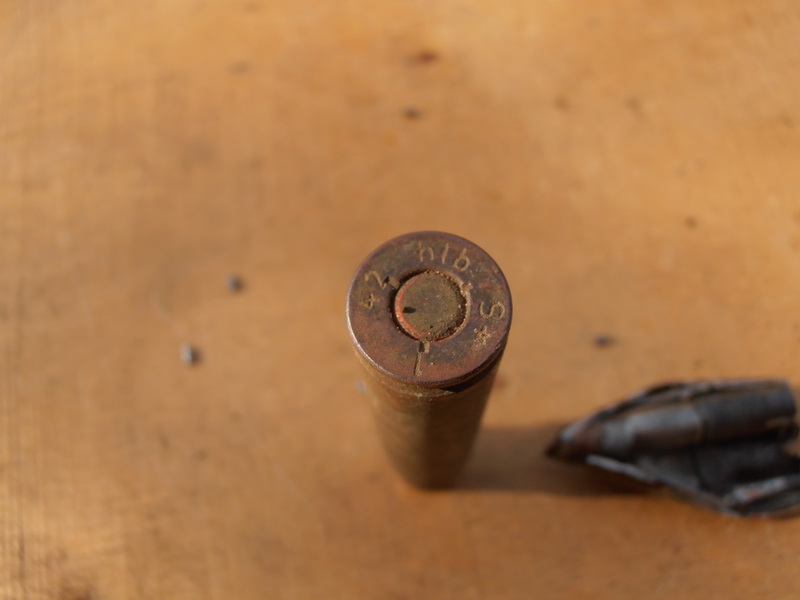

    Здравствуйте.
    Раньше не замечал таких поясков но в одном месте просто завались,заинтересовало однако.

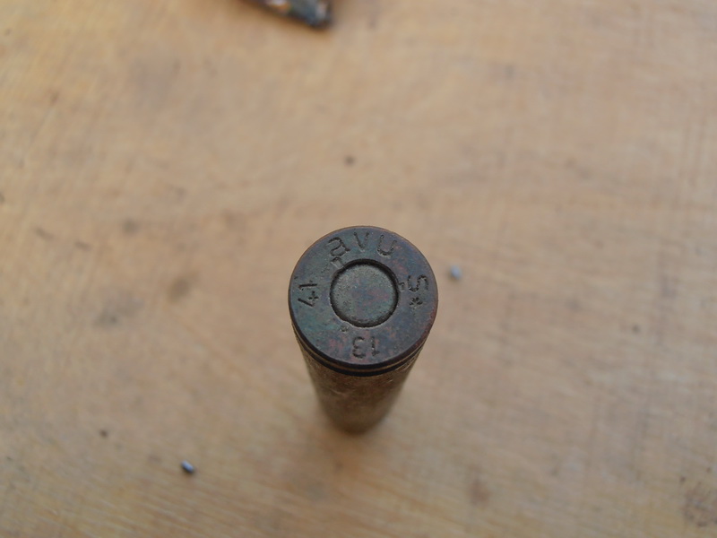

    Набій з маркуванням hlb споряджений кулею S.m.K.-v. (Spitzgeschoß mit Stahlkern, verbessert) - бронебійна покращена
    Набій з маркуванням avu може бути споряджений кулею P.m.K.-v. (Phosphor mit Kern, verbessert) - фосфорна бронебійно-запалювальна покращена. Треба дивитися залишки лакування стику капсуля і гільзи

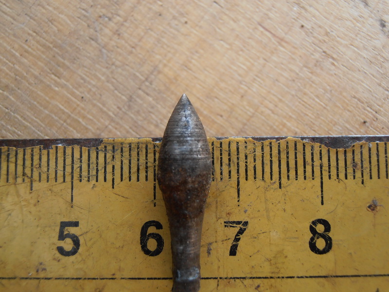

    Очень хотелось бы чтоб найдена была пуля S.m.K.Gl'Spur-v, но на фото не она
    Судя по маркировкам на донцах, та пуля, у которой маркировка hlb - бронебойная для авиации SmK v. А та, у которой маркировка avu, скорее всего, зажигательная с фосфором тоже для авиации.

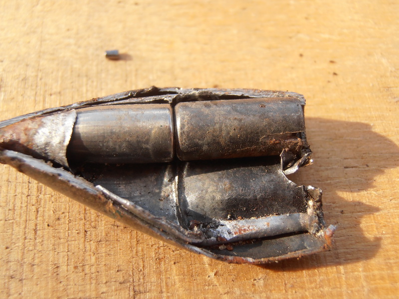

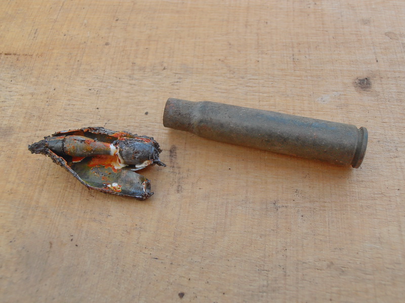

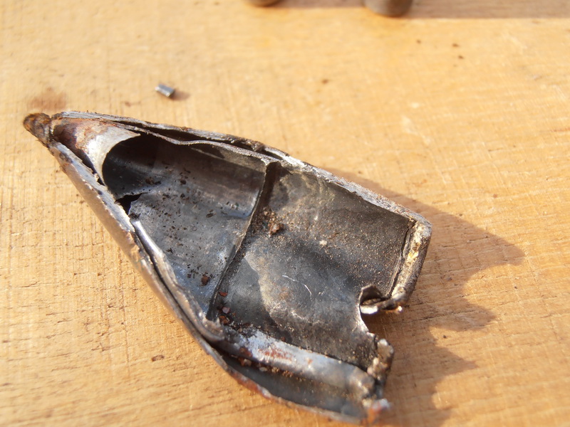

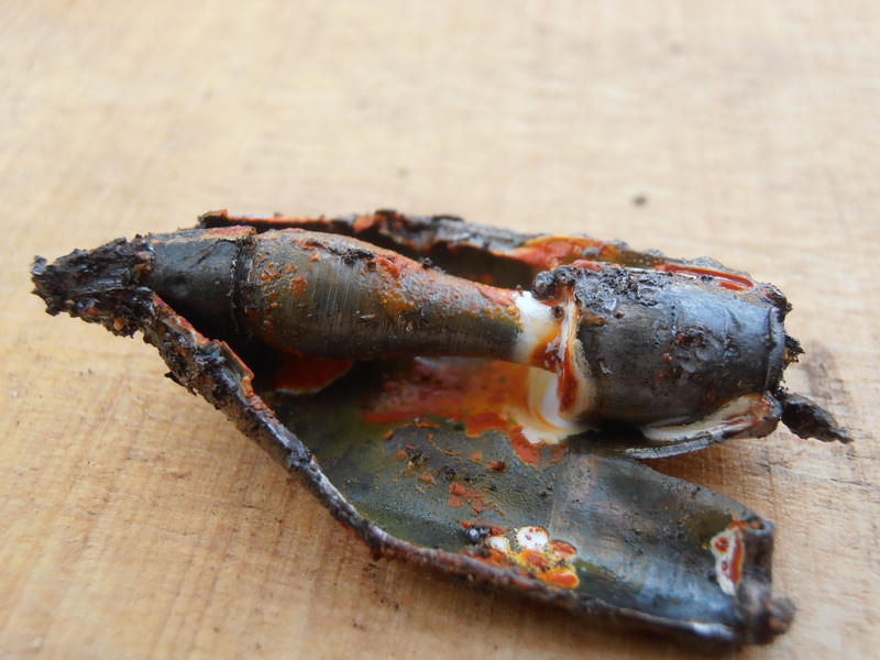

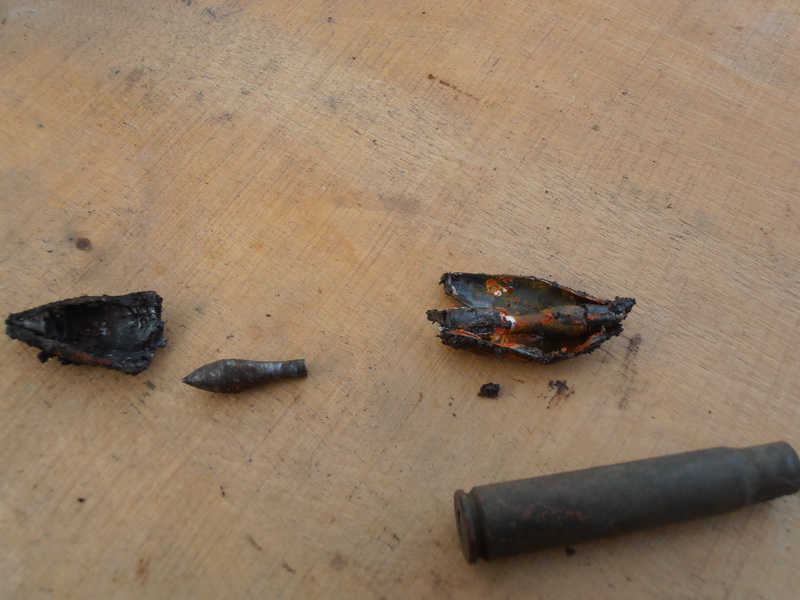

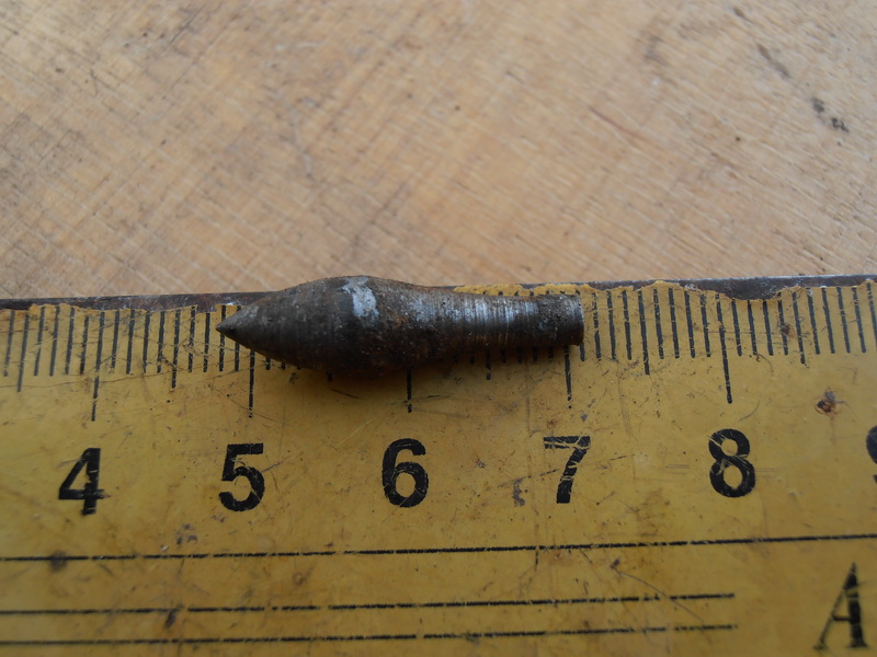

    Ну что ж господа с добрым утром , что только не сделаешь для науки:D
    Восполняйте утраченое( я не фанат данной темы так что вскрывалось не красочно )
    Неожиданно хорошо воспламеняются и достаточно долго выгорает, и дыма море,так что крайне осторожно вести себя в обращении не помешает.
    Друг Хімік, valerka, _yurij_ та 7 іншим подобається це.
  16. tr30801
    tr30801 Stabsfeldwebel
    955
    Удачливый Копач, спасибо огромное за труд и информацию !
    Теперь мы точно знаем, что завод Silva Metallwerke в 1941 году 13 партию снарядил пулями PmK v (с маркировкой avu S* 13 41)

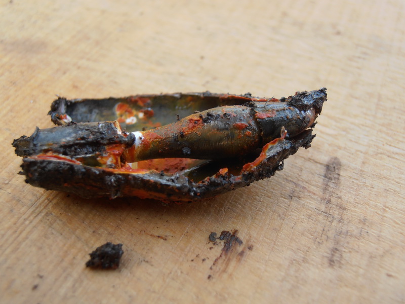

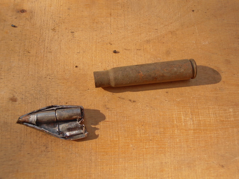

    Да не зачто там труда нет главное осторожность,
    Завтра и второй выложу в распиле может кому пригодится,все равно за копмпанию раскурочил.:beer::beer:

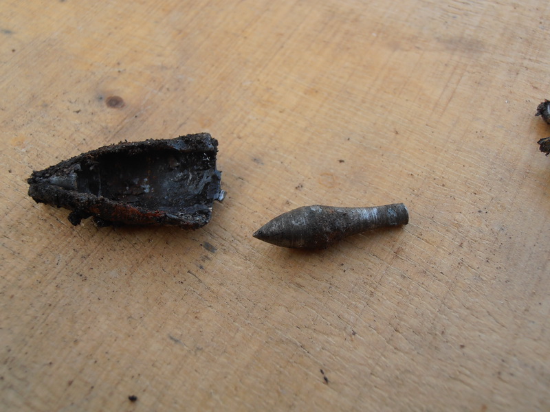

    Портфолио второго
