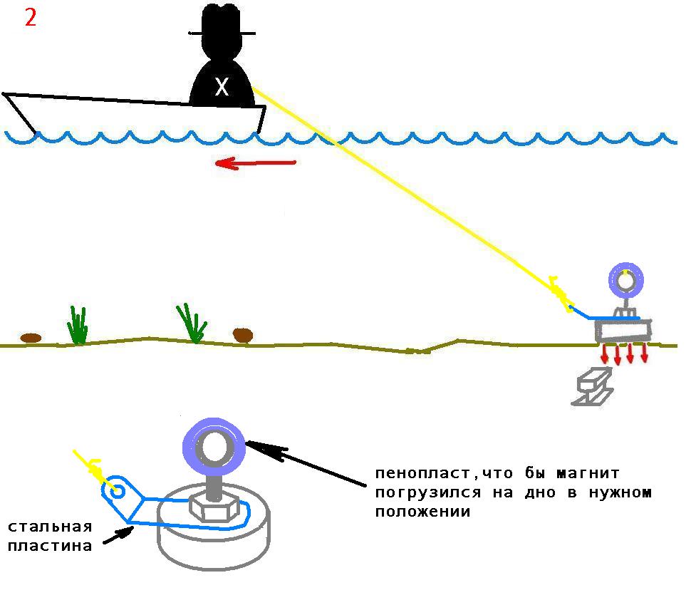

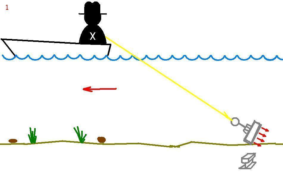

    Согласен,что везение , хотя оно должно присутствовать во все видах поиска,но можно сказать и закономерность : 2 года то тралии,не на диване же сидели :) Эффективность такого поиска низка,это точно.У меня всегда возникал вопрос , а правильно ли крепление магнита при тралении с лодки,да и с берега...Попытался объяснить в картинках...Во 2 варианте я думаю шансов больше.

    Подкину темку http://reibert.info/forum/showthread.php?t=51287&page=7
    Не получится система трала . Магнит в обойме . Магнитит подошва только . Систему буйков делал . Ерунда полная . Не тратьте время и деньги .

    Вот поэтому и хочу весной попробовать тянуть его горизонтально,а не боком как это обычно происходит.А пластина 3 мм с дырками ,разве это вложение...:)

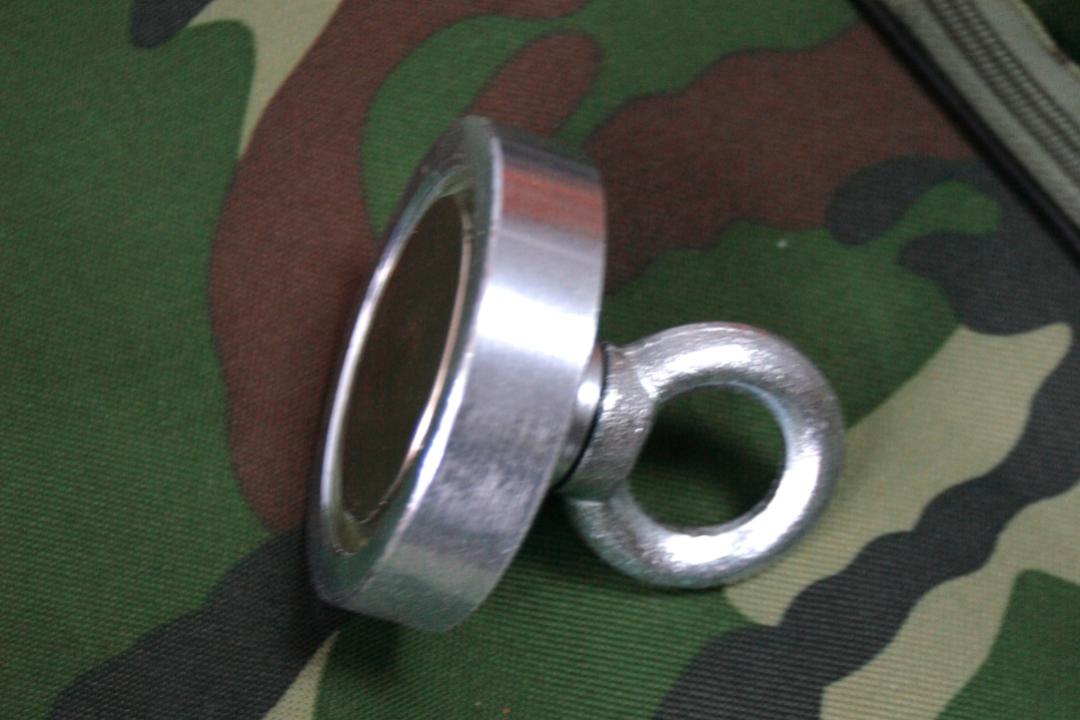

    [​IMG] [​IMG] Магнит надо брать если есть места под него с историей,карты где обозначено куча калодцев или водоёмы в местах боёв и дислокации войск.У меня магнит 3 года пролежал пока я нашёл эти места.и МАГНИТ НАДО БРАТЬ НЕМЕНЬШЕ 400 кг.Отвалы им не проверяю :) с этим прекрасно справляются МД в купе с ПИНОМ.

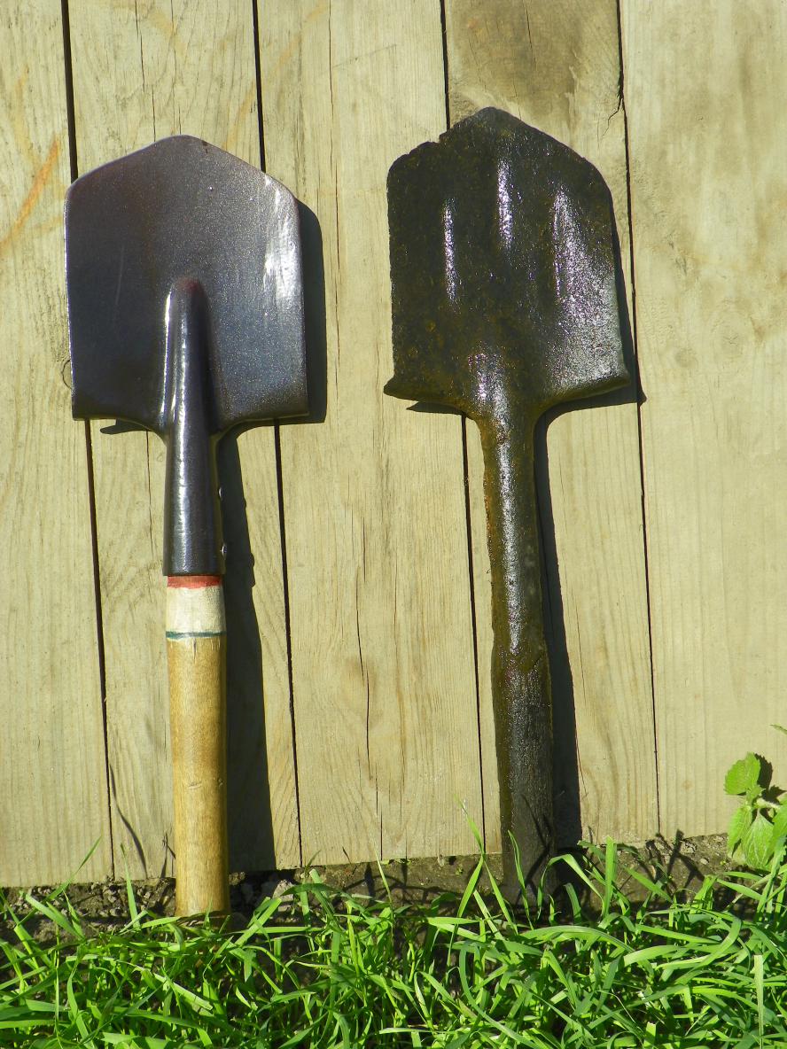

    Справа мой первый улов :D
