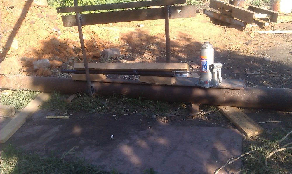

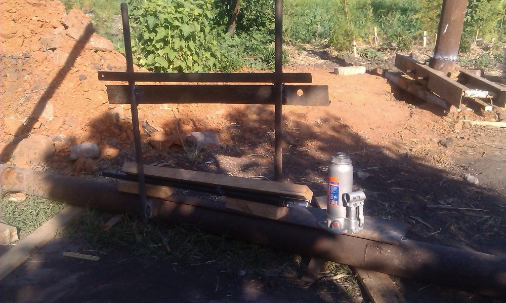

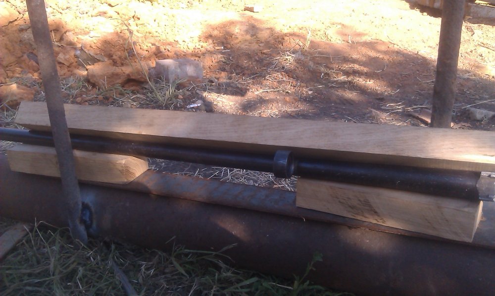

    Всем спасибо, ствол выровнял сам, вот такой приспособой как на фото в несколько подходов с горячей и холодной водой, залома в стволе нет, все прошло прекрасно, теперь при стрельбо пулей полево с растояния в 100 метров укладывает точно в яблочко, разброс состовляет 2-4см дробью конечно высит малость (это дело привычки), сам очень был удивлен. доработал его пламегасом и множеством других приблуд, теперь и парадокс не угадывает...
