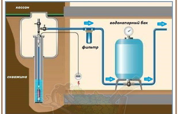

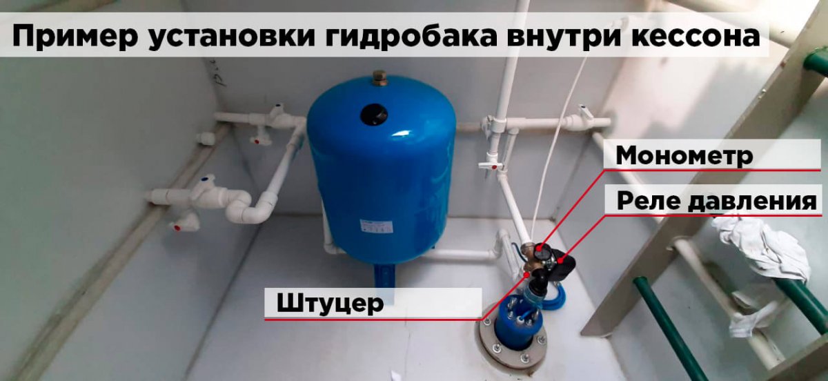

    Украї́на
    Нужно построить нечто такое,как на картинке.
    200-300 литровый гидроаккумулятор в кольцах не удобно обслуживать
