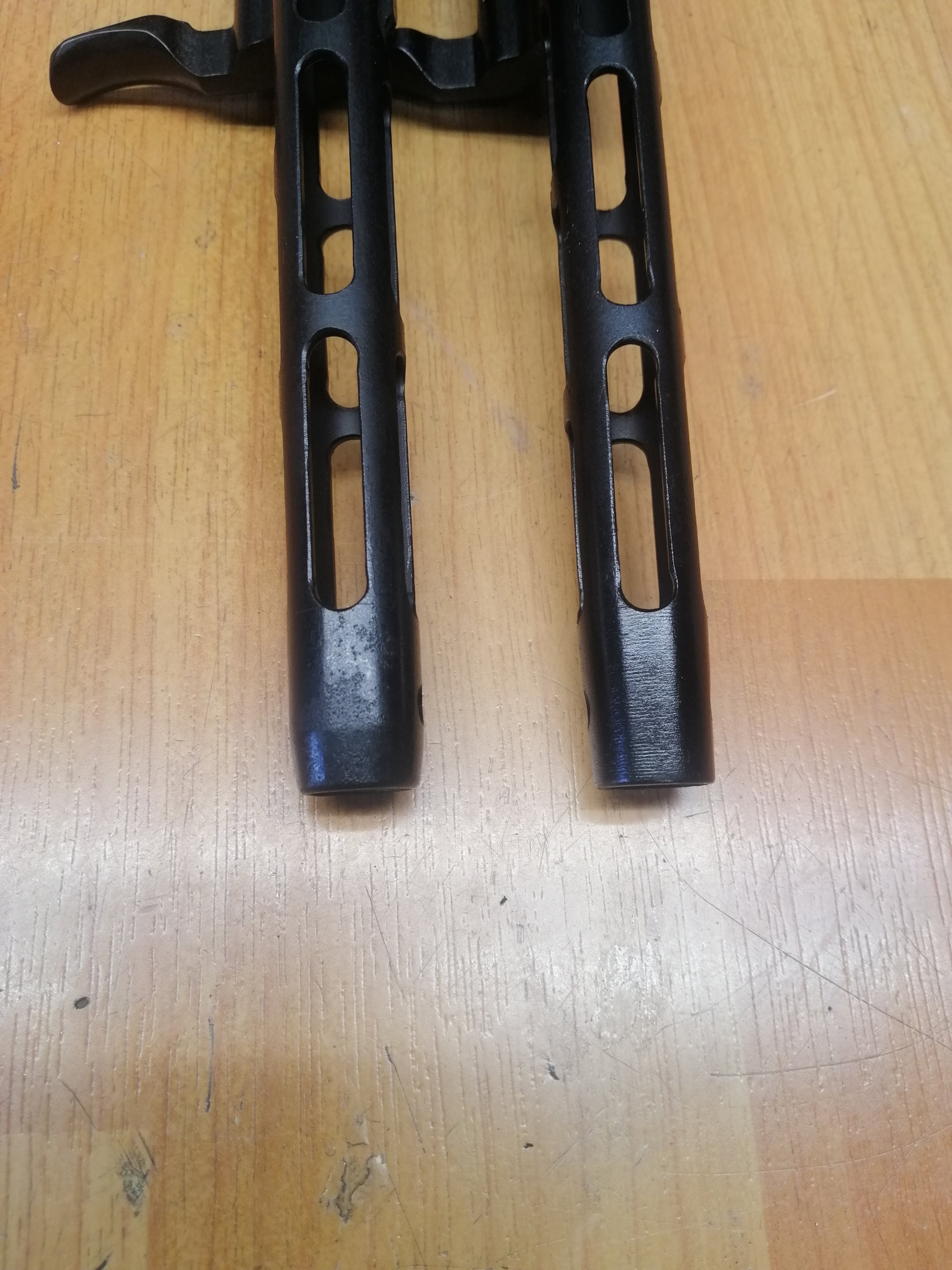

  12. Men’s Work
    Men’s Work Stabsfeldwebel
    1.096
    вот такая имеется разница в рамах, видимо разные годы выпусков.
    та что больше уходит на конус обточки не требует, вторую думаю надо будет обтачивать.
    обе рамы оригинал с хранения.
    Думаю при выборе рамы для замены с АК74 на АКСу 74 стоит на это обратить внимание и обтачивать не придётся.
