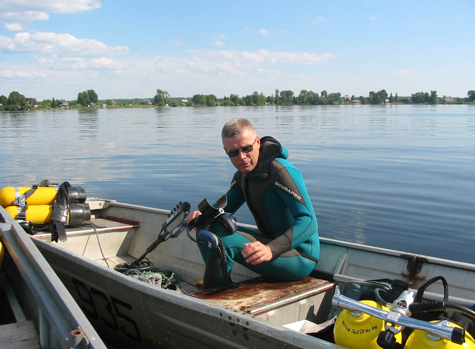

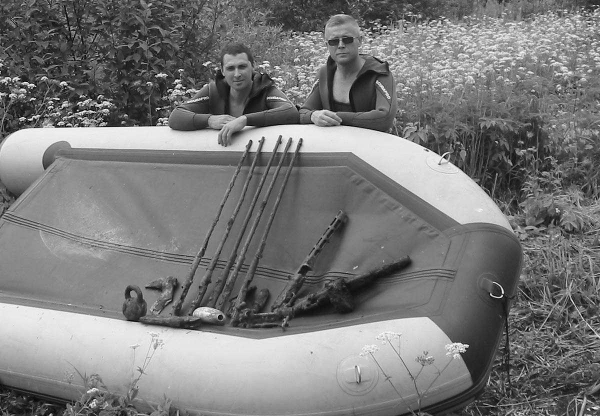

    Мы плаваем с прибором Minelab Excalibur 1000 и не жалуемся.Отличный прибор для подводного поиска.И немного фоток....
    Otto Skorcenie, Мурад аль-Шах, Woldemar M. та 4 іншим подобається це.
