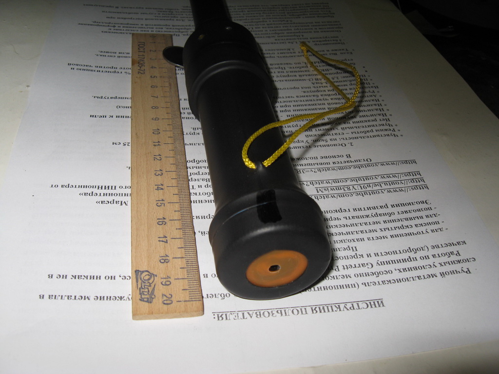

    Ручной металлоискатель (пинпоинтер) значительно облегчает обнаружение металла в сложных условиях, особенно мелких целей.
    Работа по принципу Garrett Pro Pointer, уступает только дизайном корпуса,
    но никак не качеством изготовления (добротности и крепости). Имеет ряд преимуществ.
    В отличие от кнопки Garrett (50% отказов), герконовый выключатель на 100% влагопыле защищён.
    Эволюция развития пинпоинтера от Валерия:
    «Сравнение моего пина и Марса»
    «Доработка отличного пинпоинтера»
    «Обзор и ТЕСТ обновленного ПИНпоинтера от Валерия».
    Pinpointer waterprof (проверка на влагостойкость)
    Пляжный коп на Чёрном море
    https://www.youtube.com/watch?v=QlDdK109DwU&list=PLFyzh4FxIRdrpoEyCDM2b469vF0dnJmuP
    https://www.youtube.com/watch?v=FphzwPoNMUc&index=9&list=PLFyzh4FxIRdrpoEyCDM2b469vF0dnJmuP
    https://www.youtube.com/watch?v=SUgQf17jTKc&list=PLFyzh4FxIRdrpoEyCDM2b469vF0dnJmuP&index=15 Поиск на Азовском море. Автор видео: Мишка Журавлёв
    Предназначен:
    - для уточнения места находки при копе.
    - поиска скрытых металлических деталей в стенах.
    -для выявления металлических предметов при досмотре людей, багажа и т.п.
    - позволяет обнаруживать все виды металлов.
    - без ложных срабатываний.
    - герконовый выключатель обеспечивает 100% надежность (т.к.нет механ. деталей), пыле-влагозащиту и длительный срок службы.
    В основе положен принцип измерения добротности (отсутствуют ложные срабатывания).
    * Чувствительность: на 5коп. Украины -4-5см, на «чешуйку» -1-1,5см, крупный металлический предмет: 25 см
    * Режим работы – статический.
    * Чувствительный элемент имеет направленность вперед и по кругу 360° (по всей длине)
    Нет реакции на любые виды грунта, в том числе и на влажный.
    * Наличие звуковой индикации при ВКЛ – ВЫКЛ.
    * Наличие звуковой индикации - постепенное изменение тона при приближении к цели
    * Наличие световой индикации при включении прибора (желтый светодиод )
    * Наличие световой индикации при обнаружении цели (сверхяркий красный светодиод)
    * Автоматическая настройка при включении.
    * Ручная подстройка чувствительности и подстройка прибора под температуру окружающей среды (находится внутри корпуса).
    * Потребление: деж. режим: ~1мА; в рабочем режиме:4-5mA.
    * Питание: 2,5 -4,5В (3-минипальчика ААА самых дешевых по 3грн за штуку). Гарантированно хватит на один сезон активной работы.
    * Функция «Потеряшка» - если Вы потеряли или забыли выключить прибор – через каждые 5мин. будет включаться звуковой сигнал.
    * Полипропиленовый корпус с толщиной стенки 4,4мм, можно работать как копалкой.
    * Термоусадка, одетая по всей длине прибора, защищает его от влаги и пыли.
    * Кнопку «ВКЛ» заменил на герконовый выключатель, что обеспечило 100% влагозащиту
    и безотказность в работе. Представляет собой силиконовое кольцо с магнитом. При повороте против часовой стрелки – ВЫКЛ, по часавой стрелке – ВКЛ.
    * Также в комплект входит шнур для ношения на руке или поясе.
    * Прибор можно мыть под проточной водой, работать под сильным дождём, погружать в воду до трех метров.

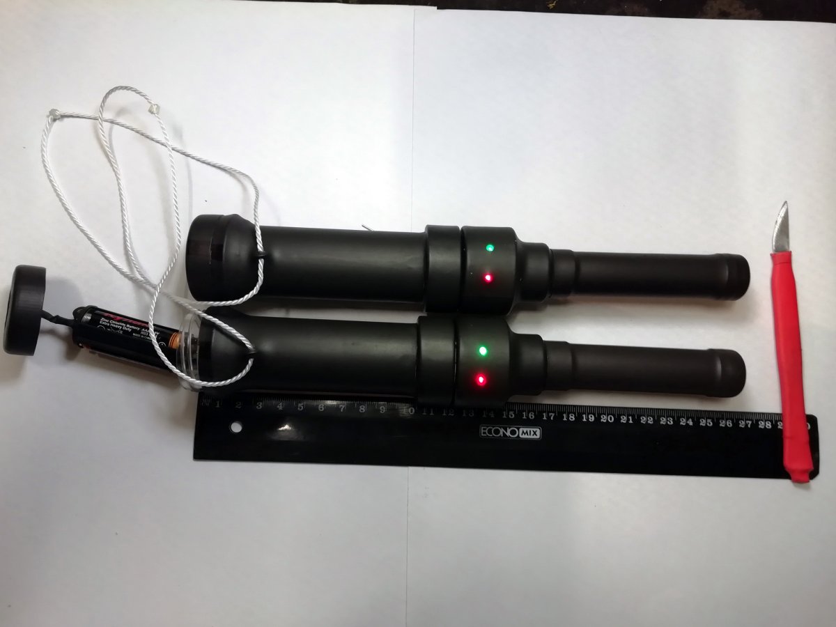

    1. Регулятор чувствительности установлен на кассете с батарейками (сверху)
    2. Подводный пьезоизлучатель установлен в крышке и залит силиконом.

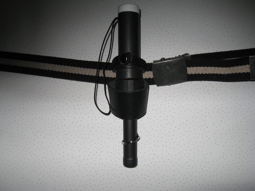

    Да, я сейчас делаю пины, с которыми очень удобно работать на суше, а также работать под водой на глубине до 5 метров. Работает звуковая и световая
    сигнализация при обнаружении цели.
    Цена пина:650грн,
    Цена чехла:100грн.
    Останнє редагування: 11 тра 2019
