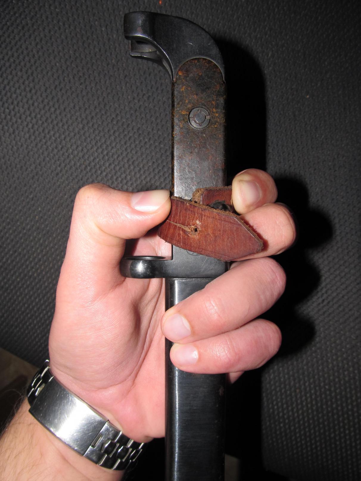

    Добрый день!
    Я тут надыбал в коллекцию польский штык-нож от АК-47 - шикарная вещь :smile_12:
    Но расстроила одна деталь: за подвека, прошедшие с момента его изговления, кожа из которой сделан подвес, несколько утратила объем и теперь застежка не застегивается. Никак :(
    Камрады, посоветуйте, как вернуть подвес в нормальное состояние, не попортив его? Есть какие-ниб средства/методики? :smile_8:

    Размочите в воде хорошенько, растяните, пусть высохнет растянутым.

    В ОБЫЧНОЙ воде или в неё лучше добавить что-то?
    А как насчет разного рода глицеринов всяких, кастрового масала и т.п? Есть от них толк?

    Просто в воде попробуйте.
  6. Судя по фото кожа на подвесе не сильно пострадавшая.
    После того как помоете и высушите подвес, только не кладите на батарею, пусть сохнет при комнатной температуре, смажьте гладкую поверхность кожи кремом для рук с ланолином, после того как крем впитается, разомните и оботрите подвес. Сколько раз смазывать кремом, смотрите по состоянию кожи, только не переборщите, потом придется лишний крем стирать тампоном со спиртом.

    Никакой касторки!!! смесь 50% воды, 25% спирт, 25% глицерин на недельку, потом ланолиновым кремом намажть от души и подождите пару дней пока впитпется, будет как новый

    А это всё лучше в закрытой банке выдержать или можно на открытом воздухе? Спирт же испарится вроде как... :rolleyes:

    Садитесь, по химии и физике вам 2.

    Сесть я ещё успею, обоснуйте

    Всегда держал в закрытой

    Спасибо, помогло!!! В растворе продержал дней 12 (сначала неделю, но просто, без растяга - толку не было. Но потом подложил хрень по размеру обхвата ножа - вытянулось :smile_12: )
    Сейчас сушу. Пока без крема, за ним пойду завтра в магаз.:smile_8:
    Кстати, крем-то что дает? Жирование по типу? :)

    тоді проблема буде розчіпити застібку.

    Крем розм'ягшує шкіру ,робить її жирнішою.

    Несколько раз пропитать вазелиновым маслом (продается в аптеках).
