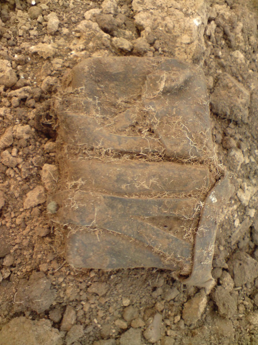

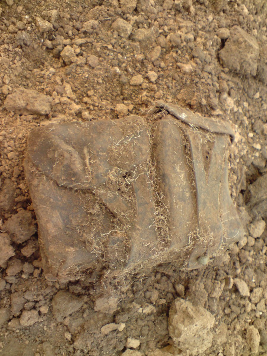

    Всем добра! Восстановил для хорошего человека откопаный им подсумок к винтовке Мосина РККА. Собственно подсумок сам по себе особой редкости не представляет, однако хотелось бы отметить что сделан он из коровьей (не свиной !) кожи хорошего качества, видимо с этим связан относительно неплохой сохран...правда без серьёзных утрат все же не обошлось, так например крышки пришлось полностью новоделить. На обработке кожи останавливаться не стану - она пришла ко мне в хорошем рабочем состоянии, думаю владелец подсумка сам расскажет в теме как добился результата.
    Так он выглядел изначально.

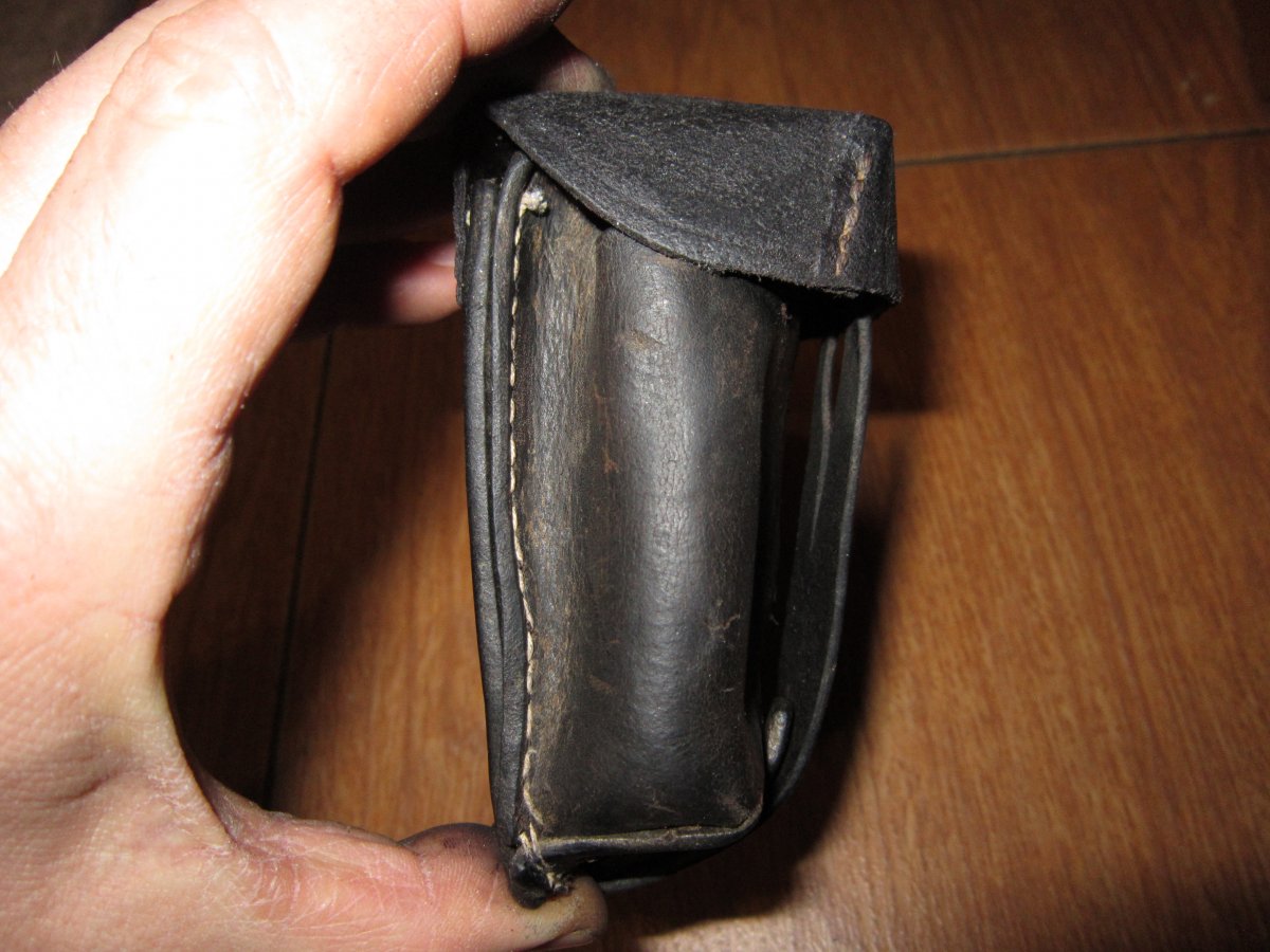

    После постановки заплаток, где это было возможно, занялся донцами.

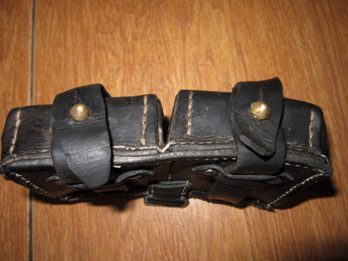

    Заключительная процедура - пришив Y-образных застежек.

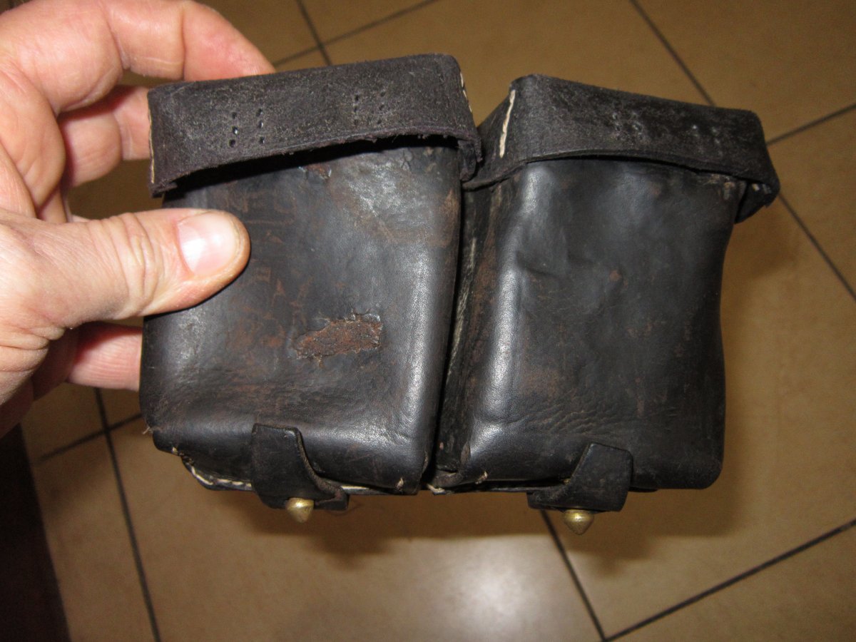

    Результат.

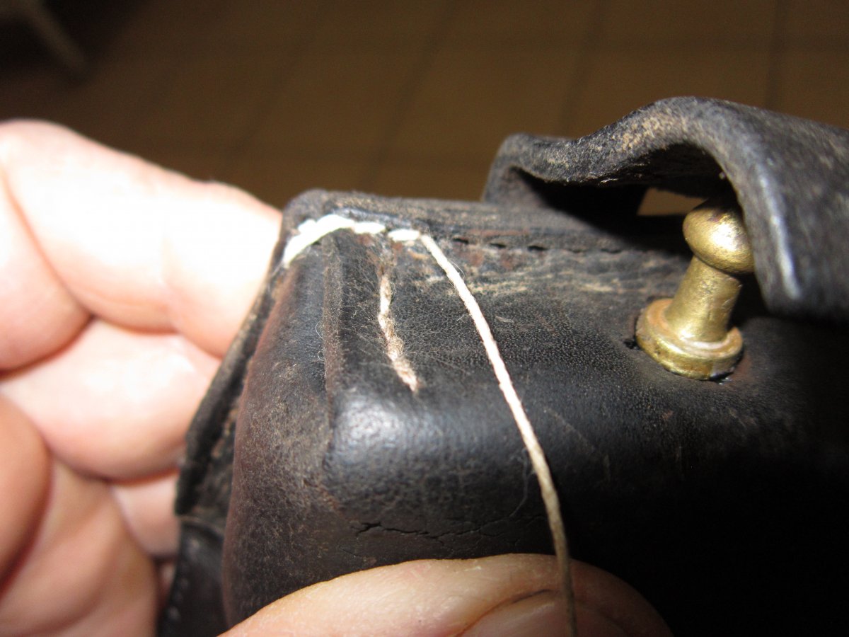

    Як завжди дуже гарно. А які нитки використовуєте?
    Олег Грабовский, 663 та Рихард подобається це.
  10. Рихард
    Рихард Oberstleutnant
    5.188
    Одесса, Украина
    Спасибо на добром слове. Нитки х/б миллиметровые.

    Приветствую . Золотые руки ! Как удалось жестко закрепить шпеньки , или они в прорези петли как пуговицы ?
  12. Рихард
    5.188
    Одесса, Украина
    Спасибо за оценку. Они вставлены в плотный кусок кожи , через латки в донце. Мои работы сугубо для полки - пользоваться ими не желательно, поетому думаю несколько застегиваний/растегиваний они выдержат, но не более.
