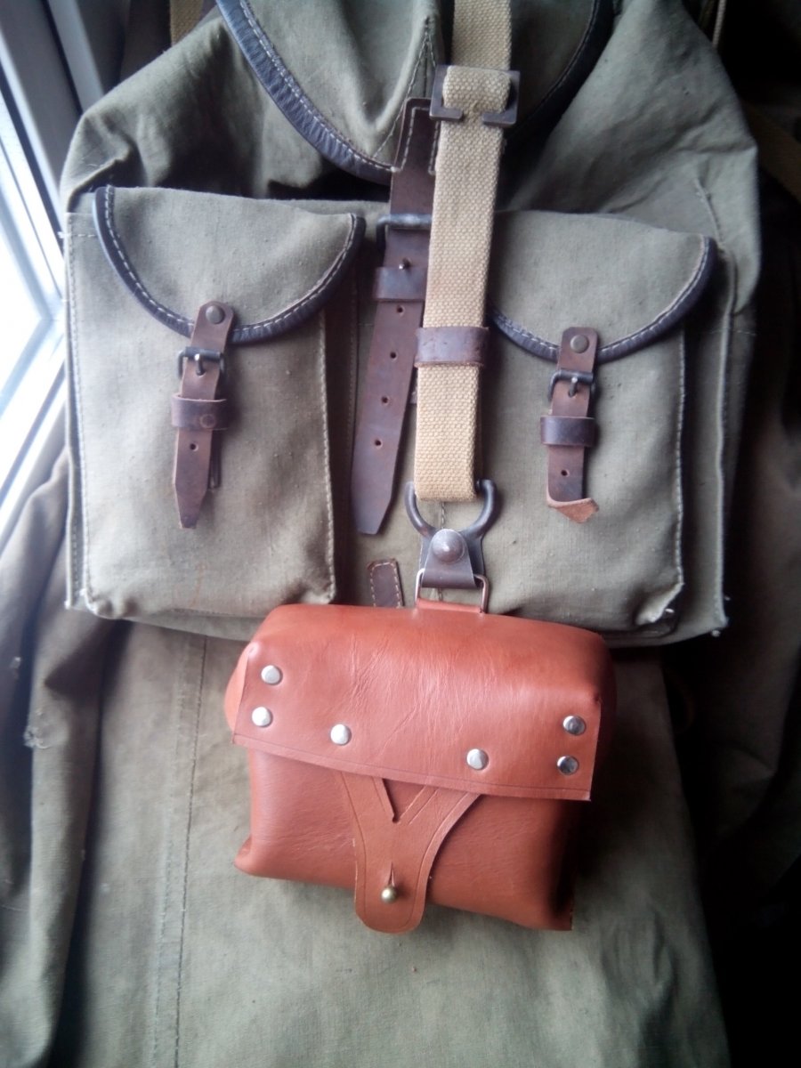

    Вот сделал подсумок свт 40
    по поводу изготовления - в личку)
    все размеры соответствуют вышеуказаным в этой теме

    А эта распространенная унифицированная сумка получается вширь больше СВТшной, ввиду того, чтоб в ней могли ложиться 2 обоймы для Мосина?
    По объему в нее входят 2 магазина СВТ или 6-8 обойм 7.62?

    Да, шире, она по дну 150мм шириной.
