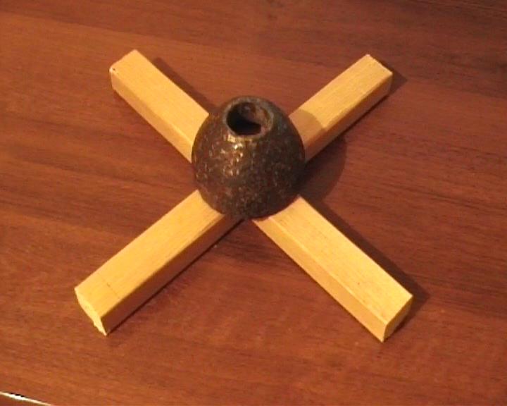

    Такая вот поделка получилась из чашечки от ганс мины 80 мм. Делал ещё в прошлом году, сейчас в зелёный цвет покрасил.

  2. Необычно.:)Вот так отжившие своё предметы обретают вторую жизнь.

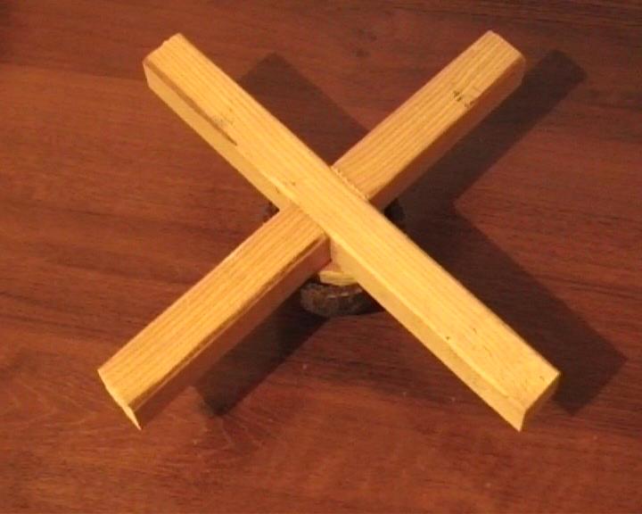

    Понадобится палка 3х3 см толщиной.
    Выпиливаешь брусок 30х30х66 мм и потом срезаешь углы, чтобы получилась такая штука:
    Эту штуку потом аккуратно забиваешь в чашечку. Если будет слишком туго, то углы можно малость напильником поправить.
    Из двух палок по 35 см делаешь крестовину (как в середине нужно для этого пропилить - объяснять, думаю, не стоит). В самом центре крестовины сверлишь дырку под шуруп. После чего привинчиваешь всё это к вбитому в чашку бруску (при этом одна из палок крестовины должна быть параллельна бруску). И ещё - по бокам от шурупа - пару гвоздей (чтобы не крутилась).
    При изготовлении крайне желательно также склеивать деревяшки в местах их соприкосновения, для большей прочности.
