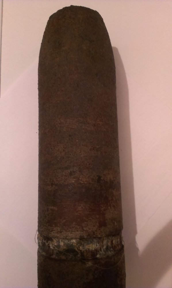

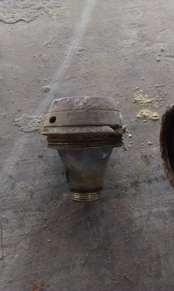

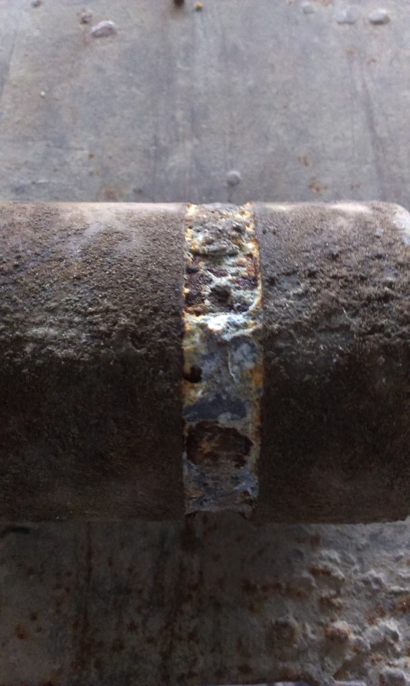

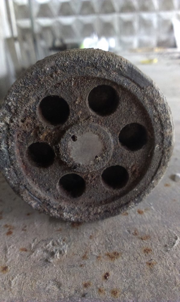

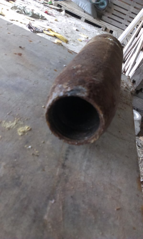

    Вот нашлась такая 76мм приблуда. В средине ничего нет,металл. Поясок был алюминий,или цинк,уже не определить. Сзади под отверстиями мимбрана стоит и типа-капсюля,на фото видно. Что за чудо?

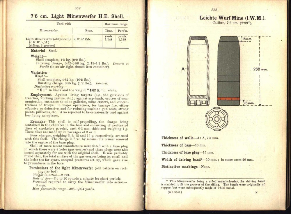

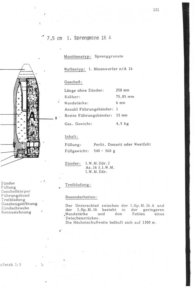

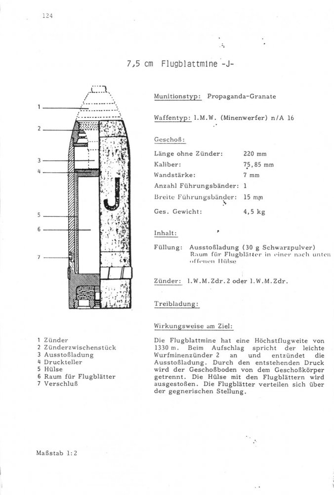

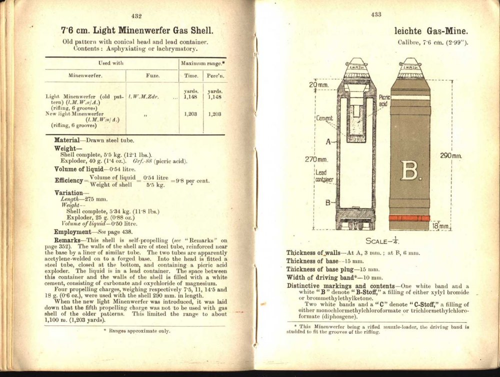

      3800 грн.
    3. Знайдена на позиціях псв

  2. U-bot
    U-bot Stabsgefreiter
    110
    186
    1.475
    Украина.
    Вот еще фото.

  4. U-bot
    110
    186
    1.475
    Украина.
    Спасибо за ответ камрад, но сомневаюсь. В голове стояла дистанционная трубка,она на последнем фото.

    Да это она. Спасибо большое за инфу! А почемуже была? Она и есть,правда без пояска!
  8. venceremos
    venceremos Oberfeldwebel
    1.951
    Ukraine

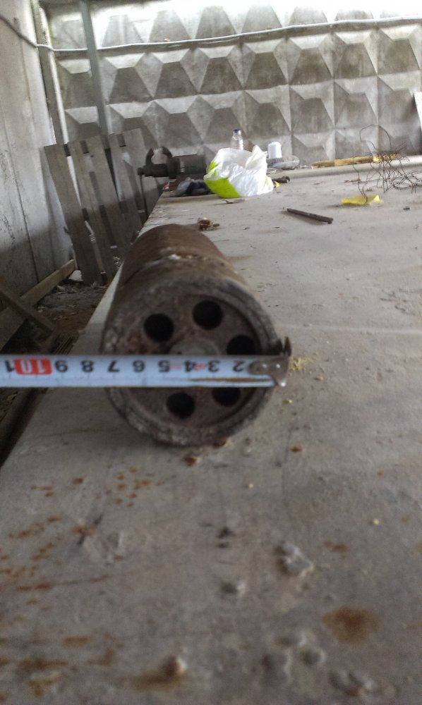

    Хреново корпус снят. Если бы химическая была, очко в корпусе под переходником должно быть. Длина корпуса какая без взрывака?

    На первом фото смотрите длину без взрывака. С ув

    Она не химическая это уже точно

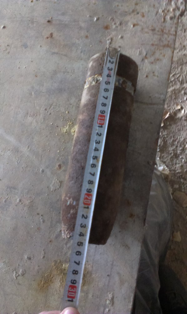

    У них длина была 220мм, 238, 248, 252. Обточка корпуса тоже отличалась у разных боеприпасов. в таком ракурсе точная длина не ясна

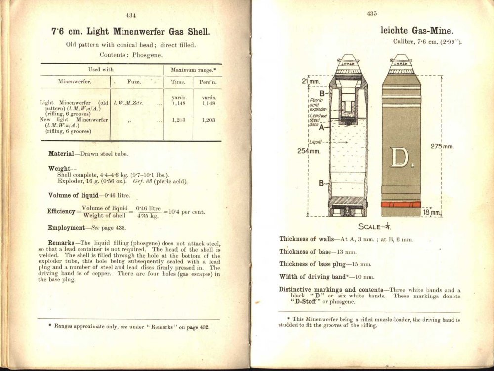

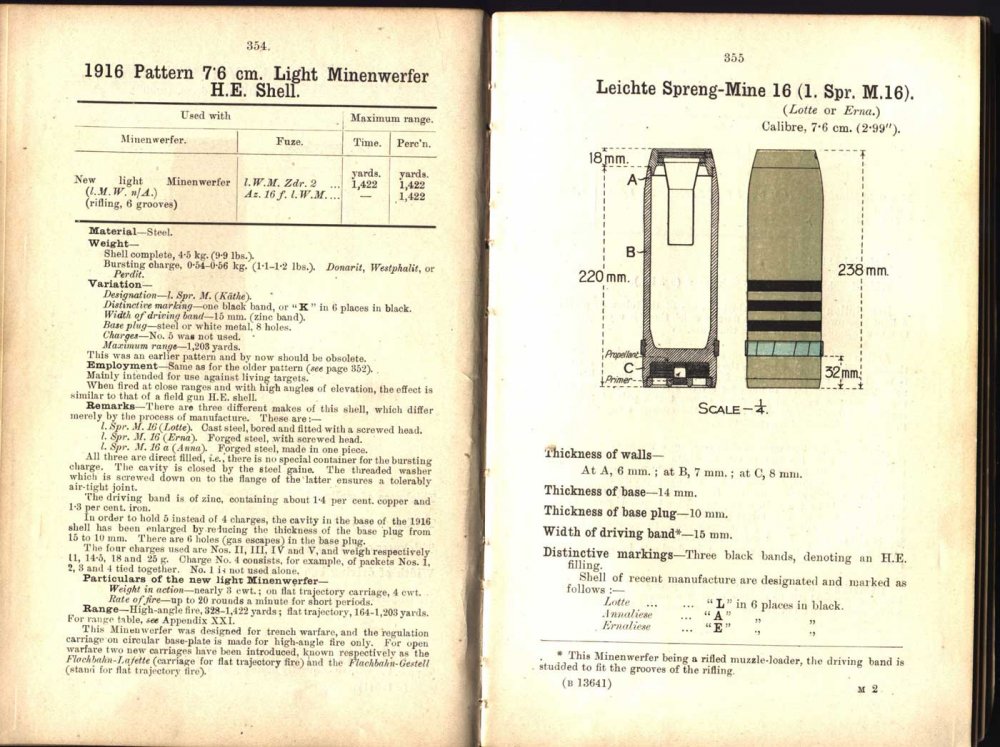

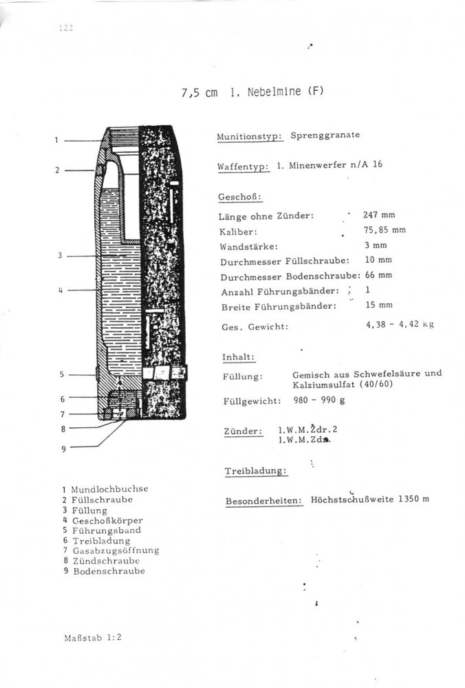

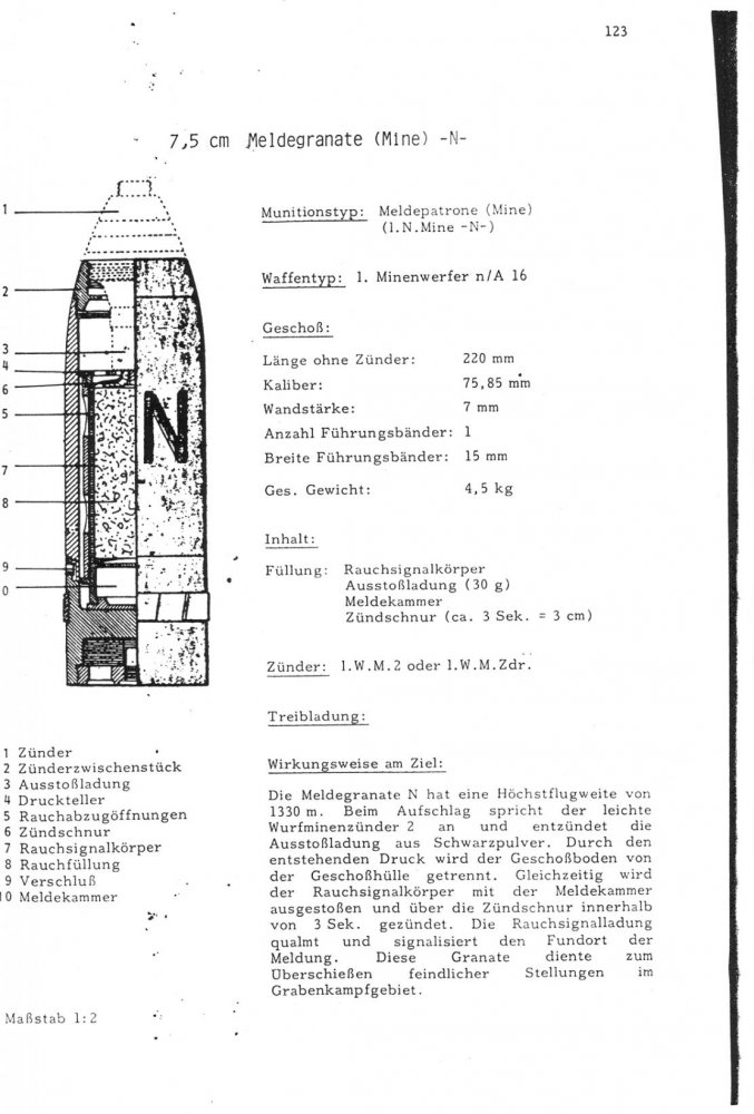

    выложу все типы на которые есть у меня инфа :)
    A10A, venceremos, U-bot та ще 1-му подобається це.

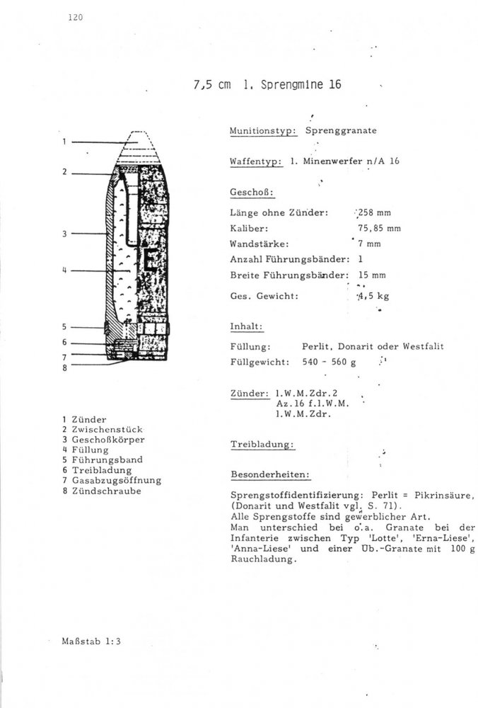

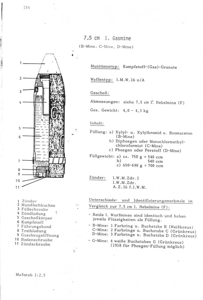

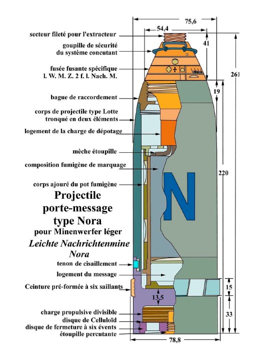

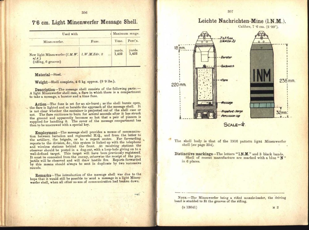

  13. василевич
    василевич Oberfeldwebel
    462
    украина
    продолжим
    venceremos та Дервиш подобається це.
  14. U-bot
    110
    186
    1.475
    Украина.
    Точная длинна без взрывака 248 мм С ув

    Пробивается жёлтая краска

  17. GSA
    GSA Oberfeldwebel
    962
    г.Харьков
    С желтой полосой снаряды снаряжались ОВ типа иприта.

  19. Дервиш
    Дервиш General-major
    5.428

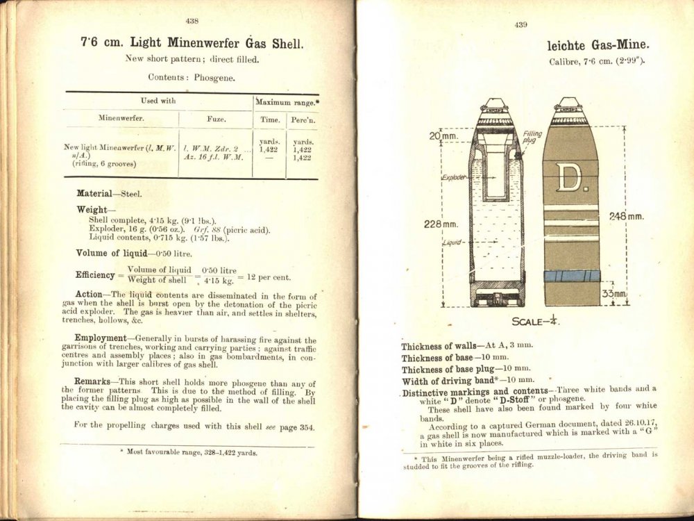

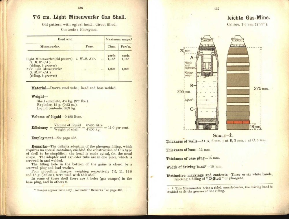

    По "иприту" согласен на 100%, а вот что "не было желтых полос" Вы не правы. Их желтых (полос) было и одна, и две, и три....Вот данные по снаряжению и маркировке боеприпасов Германии по ПМВ.
    http://www.supotnitskiy.ru/book/book5_kommentarii11_20.htm См. таб 15.1 - 15.2. Ну а далее на любителя (и профессионалов конечно же).
    Кстати, находка ТС по габаритам (длина 248 мм), очертаниям и наличию "желтого цвета" ИДЕАЛЬНО подходит под химический выстрел (рисунок №7 что выложил "василевич"). Так что "venceremos" возможно и прав - ЭТО БЫЛО ХИМИЧЕСКОЙ МИНОЙ. Надо подробное фото головной части на наличие заливной горловины

    Для этого надо прочесть, ЧТО написано в картинках василевич-а №№ 4-7 (правая страница внизу...)

    Ша. СтопЭ. Что-то я никак не пойму почему на находке ТС не могло быть ЖЕЛТЫХ полос (колец)??? Буду благодарен за пояснения. Ведь на рисунке №7 как раз и видно ТРИ кольца, что соответствует "снаряжено - дифосгеном либо фосгеном". А ТС все признаки именно данной мины. :beer:

    ... да потому, что оне там БЕ-ЛЫ-Е ! (если верить книге)
    и заряжена она какраз либо фосгеном либо рецептурой "D-stoff" - т.е. Диметилсульфат-ом...

  24. U-bot
    110
    186
    1.475
    Украина.
    Вот еще фото на ваше обсуждение, полосы тяжело сказать были белые или жёлтые.сами видете краска сильно потускнела за столько лет. Больше фото к сожалению нет, так как изделие утоплено в болоте. С ув
