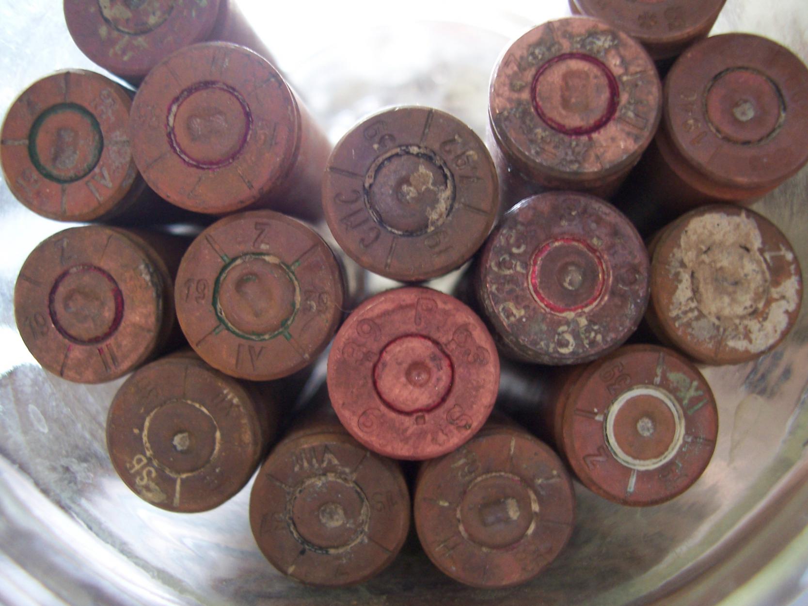

    Всем привет! Вот заинтересовали следы от бойка, с какого оружия были сделаны выстрелы? Конкретно интересуют, как на фото прямоугольный след и бывают на ТТ гильзах каплевидные следы. С ув. Abriss.

    "Прямоугольник"-след от бойка пулемёта ZB,а остальное-винтовочный настрел

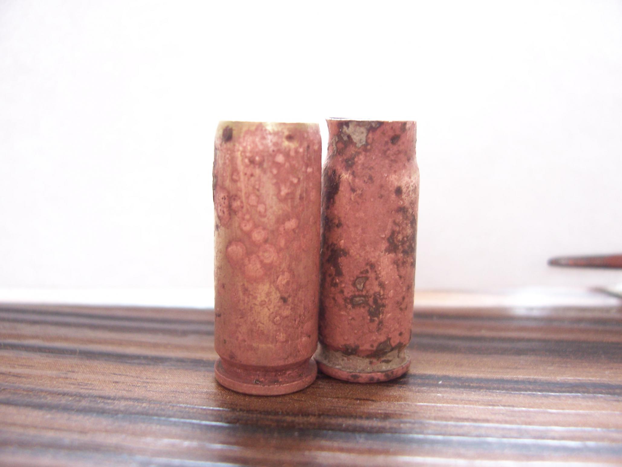

    Ещё вопрос. Справа гильза ТТ, а слева не понятно, как-будто от газового или травмы. Но я думаю вряд-ли, в окопе среди исключительно ВОВ- ских железок, лежит одна современная гильза...

    точно не видно помоему наган
  6. REPEC
    REPEC Schütze
    13
    Похоже ТТ-ний отстрелян из не родного ствола.

    Сколько затравочных отверстий у левой гильзы?

    Нормальная ТТшная гильза, только ее стрельнули из не родного ствола который расчитан на 9мм патроны типа 9мм Парабеллум.

    Да вы так не шутите... ;) Его в наган молотком не забьешь... :)
    sebesch пожалуй прав... В 9 мм. вперли... Наверное старались, потому что в обойму к 9пара. ТТшный ну никак не влезет ... Кто то развлекался со скуки видать...

    Два, как у ТТ....

    Похоже "затяжной" выстрел.Причина-сырой порох. Раздутие гильзы(показано стрелкой) подтверждает это.

    А может просто не досланный патрон в патронник? Вот незнаю, у 38-го и 08-го возможен удар бойка при не запертом стволе(проверить не на чем) Патронник у них 19, и вероятнее всего ТТшный патрон не садится в патронник полностью... Затров открыт на несколько миллиметров.

    Да это логично. При этом, появляется мысль, что он действительно был отстрелян не из ТТ. Взяв во внимание слова Cheh, возможно, в связи с такими условиями, это и есть причина такой деформации.

    Гільза 7,62х25мм "стирчить" з патронника 9х19 на 3мм. Але постріл з Р-08 чи ВІСа відбувається.
    Я все ж думаю, що відстріляно з 9-мм зброї.
    Слід на денці - не ТТ, і не ППШ - 100%.
