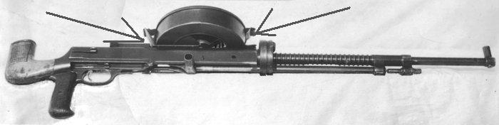

    Если не сложно, попрошу подсказать, в чем визуальное отличие магазина (диска) от Дегтярева танкового и ,соответственно, авиационного? Возник,так сказать, определенный спор,вот, очень хочу уточнить,если можно.
    И была ли разница во внешнем виде магазинов ДА разных годов выпуска?
    Буду очень признателен!

    Только вот интересует, были все-таки какие-то характерные визуальные (конструктивные) отличия бубна авиационной версии пулемета от танковой,
    или таковых не было? Были ли на авиационной версии диска,например, какие-то дополнительные "приблуды" в виде ,допустим, определенных креплений, или иных изменений дизайна магазина (выштамповка,клепка етс..) присущих только авиационной версии ?
    Или таковые изменения отсутствовали вообще, и диски были полностью идентичными у ДА и ДТ?

    Взаимозаменяемы в пределах ДА и ДТ,также их вроде можно на ДП установить,а вот ДП-шный вроде не лезет на танковый и авиационный.На ДА-шном диске сверху то ли ручка переноска то ли еще что-то,по первой ссылке на фото видно.

    фото 1 - диски от "ДТ" на поевой спарке "ДА-2"
    визуально отличается ручкой - магазин ДА (насколько помню) отличается к тому же и конструктивно, хоть и взаимозаменяем

    Примерно так мне тоже объяснили - ввиду довольно "некомфортной" замены диска во время воздушного боя, его пришлось усовершенствовать-
    "к нему была приделана защёлка, благодаря которой диск сдёргивался с фиксатора за ремень, который шел от защёлки до петли в передней части диска на которой фиксировался карабинчиком "(с)
    Одним словом- благодарю ответивших камрадов:beer:
    Таки магазины ДА и ДТ имели конструктивные отличия, хотя и были взаимозаменяемы
