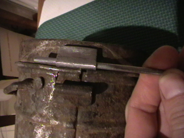

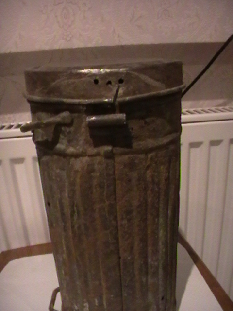

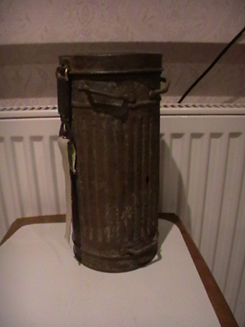

    Делаю для себя. Пробовал изготовить петлю IMGA0159.JPG IMGA0160.JPG IMGA0161.JPG , а вот с осью для петель пока в чёрном металле не выходит, может из цветного металла он податлевее.

    Там латунная проволока желательна,раз спереди на защёлке цветняк.Хотя бывают и исключения(на одном баке видел и латунную и черную петлю).Проволоку,если чермет брать будете,отжечь попробуйте,чтоб мягкая стала.Плюс на местах сгиба с внутренней стороны будущей рамки сделайте лыски,так гнуть проще будет.
