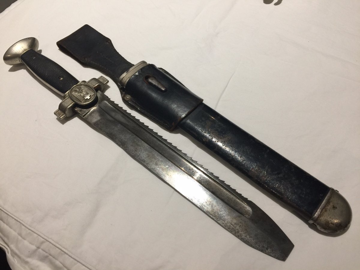

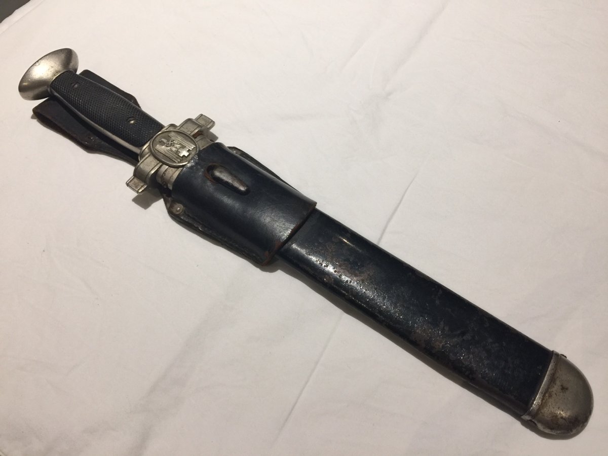

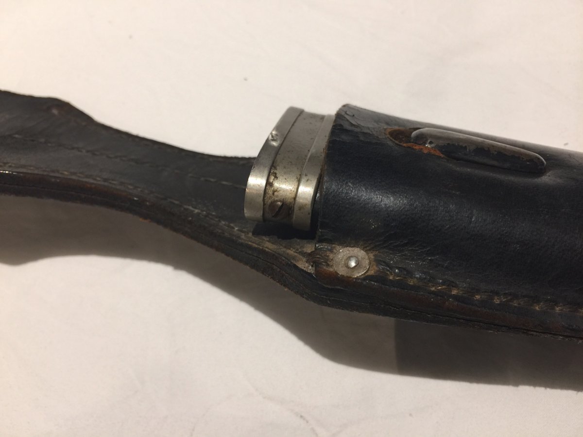

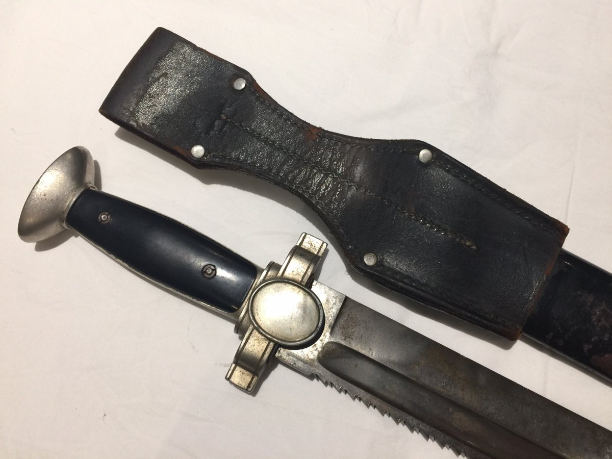

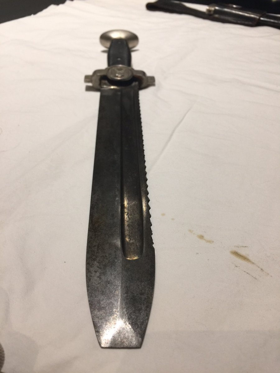

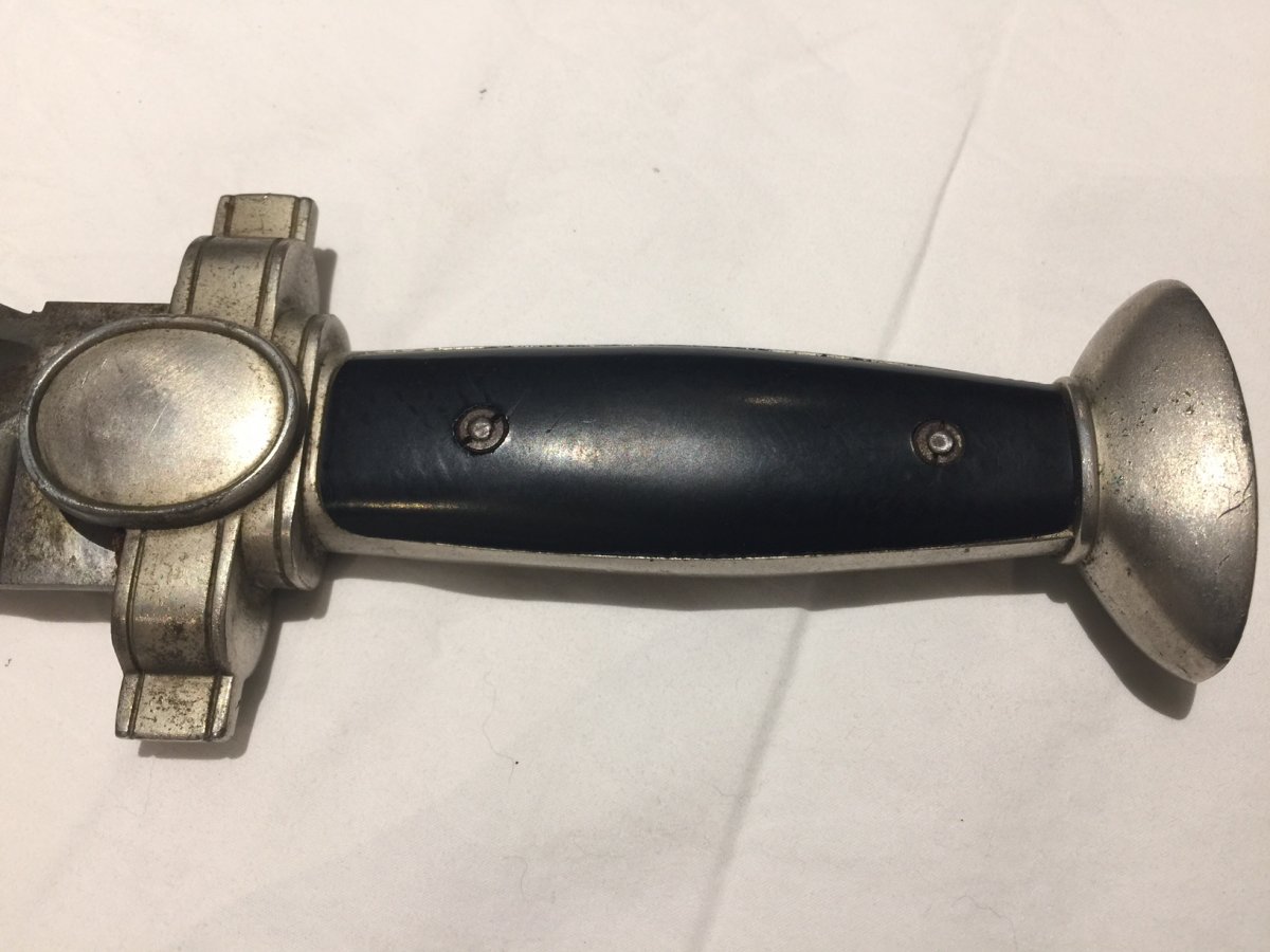

    Уважаемые коллеги, есть возможность преобрести не дорого данную вещь. Помогите плс своим советом в определении оригинальности. Всё что я заметил, это то что на жабе нет верхних передних заклёпок. А с зади есть. Почему, не могу понять.....
    С уважением....

    Тесак как тесак,единственно состояние оставляет желать лучшего.

  6. thebig
    thebig Moderator
    6.464
    Deutschland, Köln
    Оригинал. Роберт Клаас.

  8. thebig
    thebig Moderator
    6.464
    Deutschland, Köln

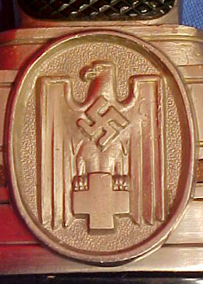

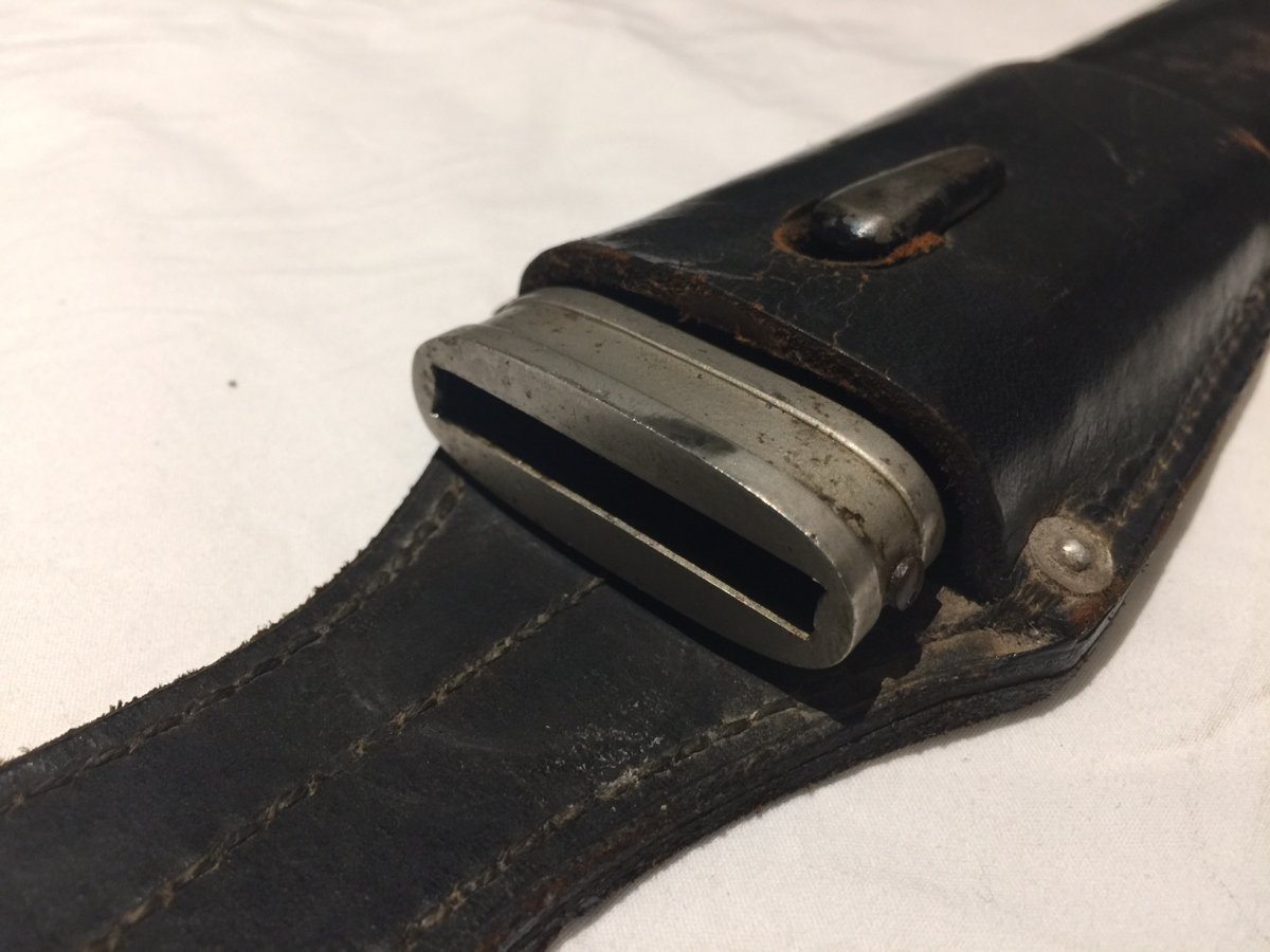

    Эти тесаки делали две фирмы, Люнешлосс и Клаас. У Клааса нижний стакан ножен крепится винтами. У Люнешлосса винтов нет.
    Орлы на гардах тоже отличаются.

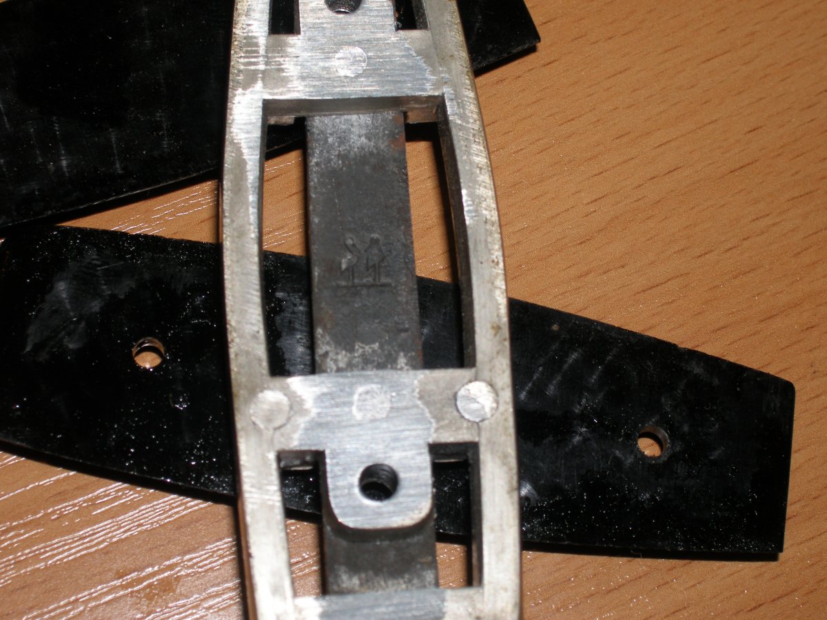

    Бывает такое что ножны докупались так сказать если были потеряны горе-владельцами до нас.Тогда поможет разборка рукояти.У класса на хвостовике стоят журавли.

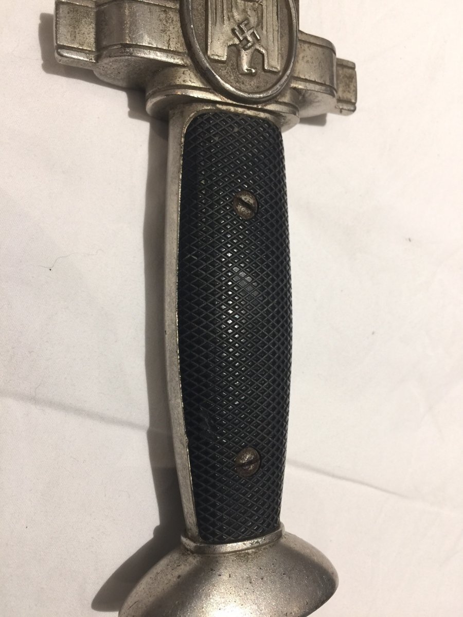

    Гэс геш под гардой клеймо и есть же...У меня заклепок на жабе черно...

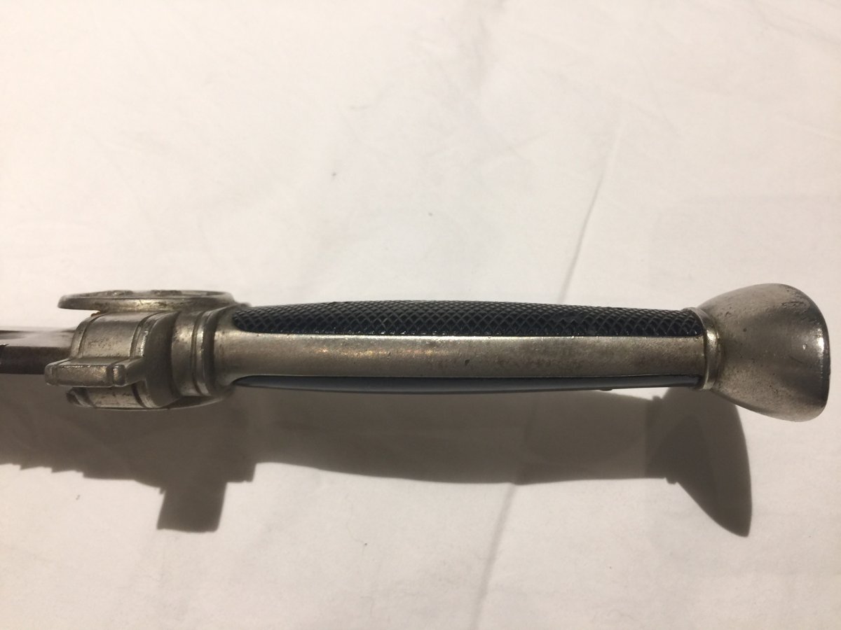

  15. zorik.antikvar
    zorik.antikvar Oberfeldwebel
    1.472
    Беларусь, Минск.
    Да вижу....... Но в обсуждаемом предмете папа есть, а мамы почему то нет......
    Подвес на мой взгляд оригинален.

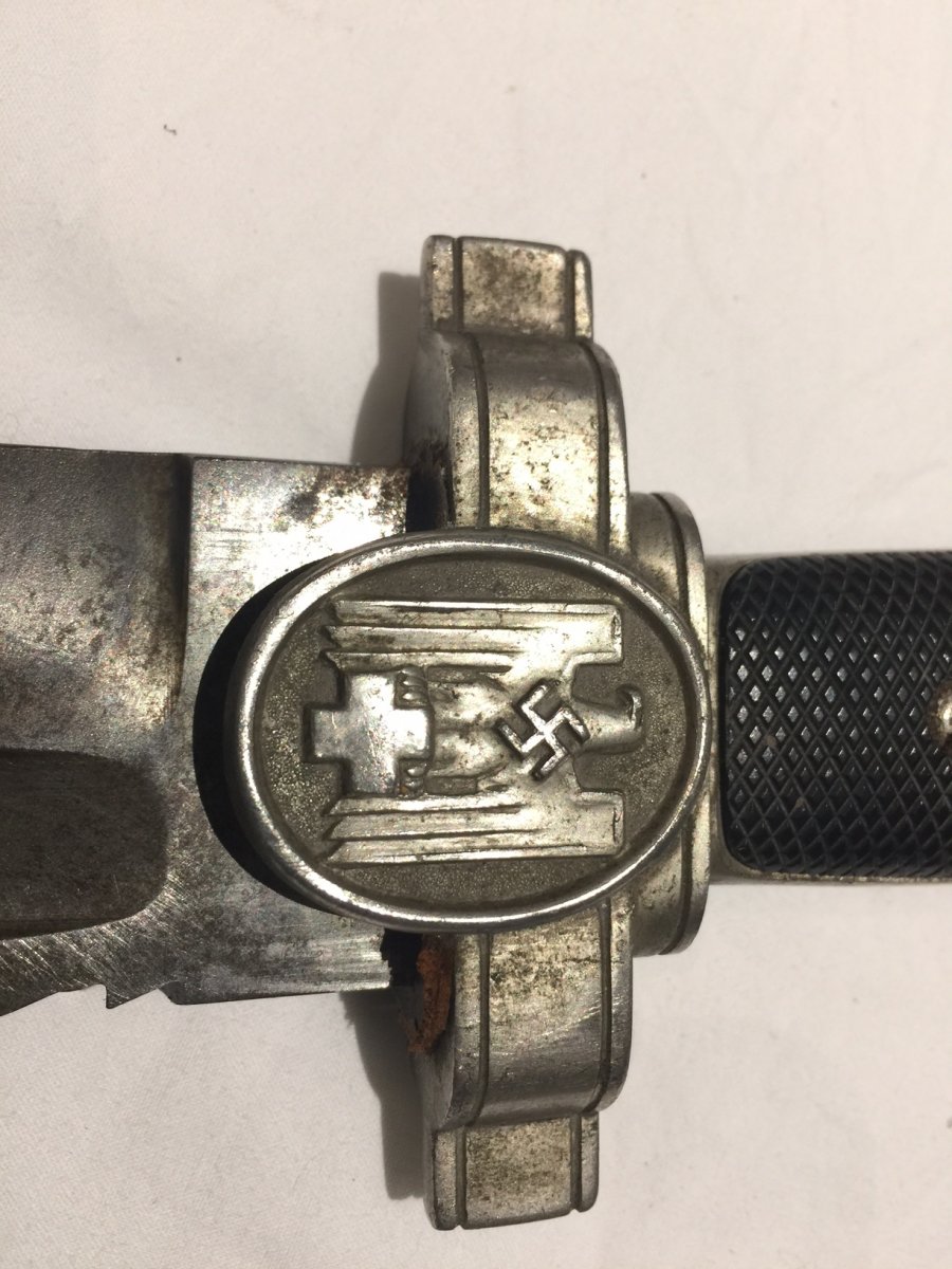

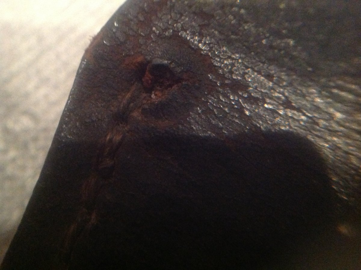

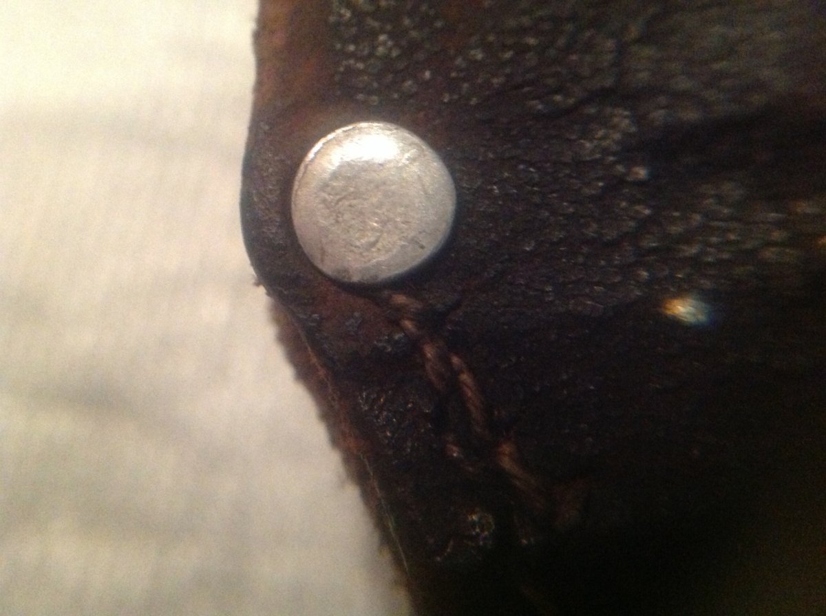

  16. zorik.antikvar
    1.472
    Беларусь, Минск.

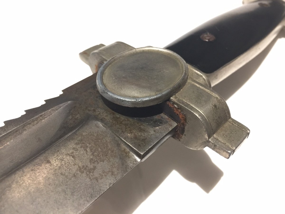

    Вот фото заклёпок на жабе с передней и задней части.
  17. Ievgen721
    Ievgen721 Stabsfeldwebel
    1.632
    Charlotte NC USA
    Все ок с вашим ножем и подвесом.Приличная вешь в родном зборе.

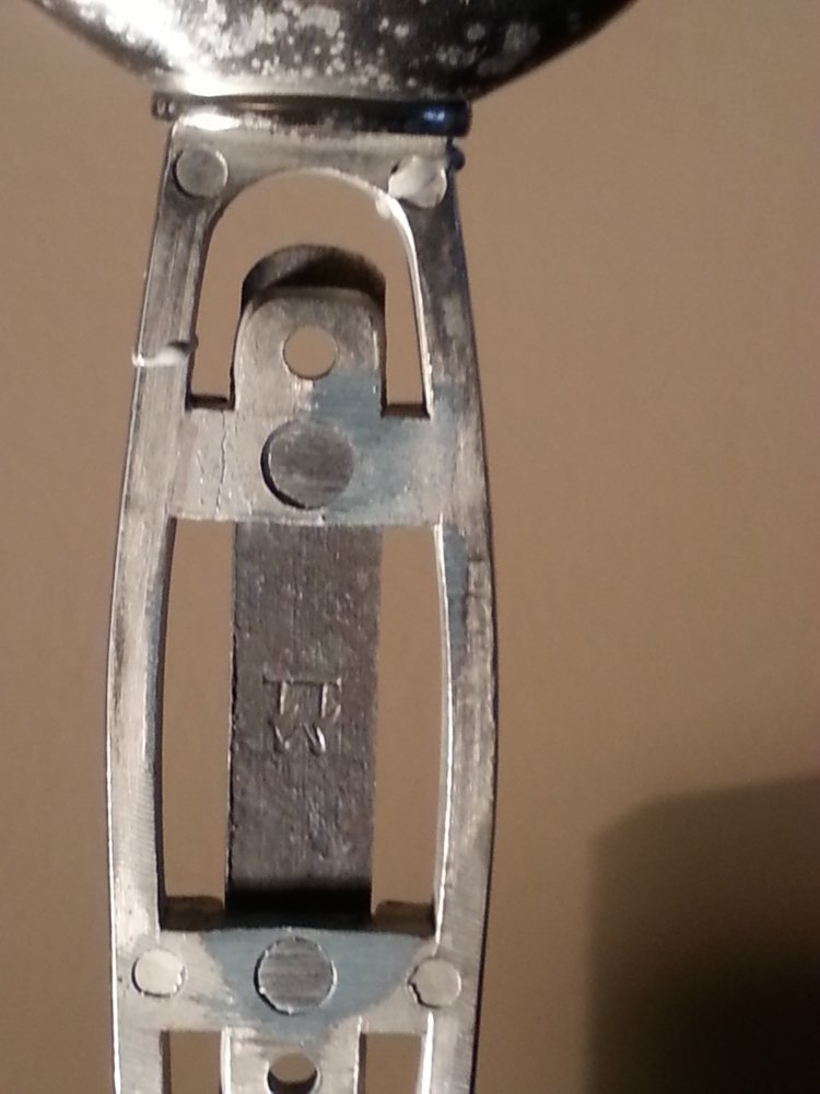

  18. игорюшкин
    игорюшкин Feldwebel
    696
    украина харьков монреаль

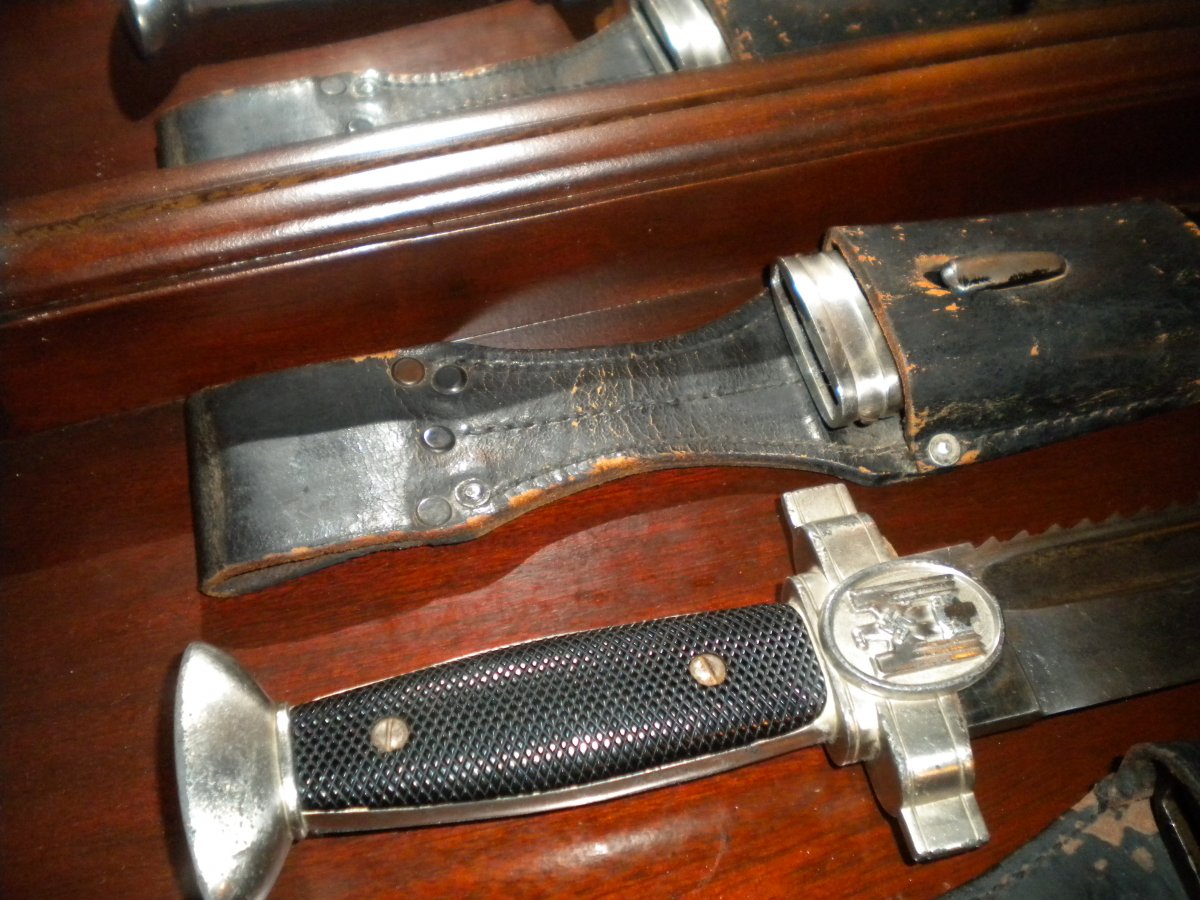

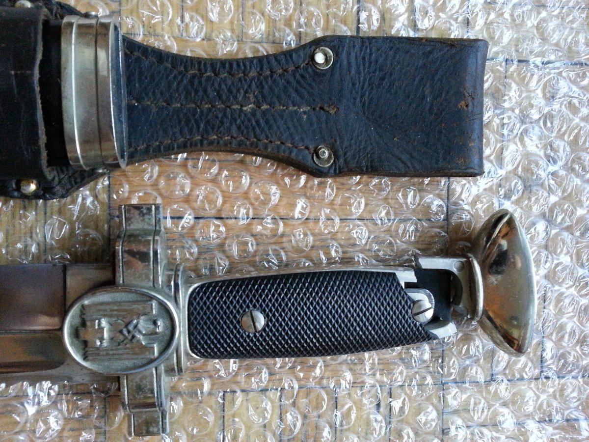

    Вот мой(( от Клааса

  19. zorik.antikvar
    1.472
    Беларусь, Минск.
    Спасибо большое за чёткий и более чем убедительный ответ.
    С уважением...
  20. zorik.antikvar
    1.472
    Беларусь, Минск.
    Спасибо за фото предмета, особенно со снятыми щёками. Теперь мне визуально понятно где и как билось клеймо Клааса на хвостовике данного предмета.

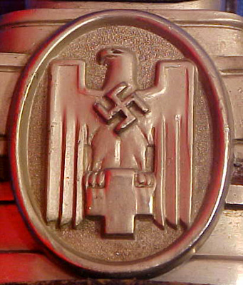

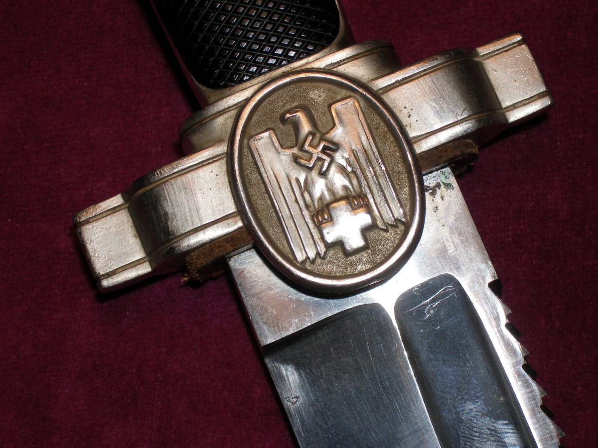

  21. Alex1-72
    Alex1-72 Stabsgefreiter
    197
    Мне нравиться, все норма, состояние только огорчает. Полностью согласен с Олегом, это Клаас, добавлю пару фото для наглядности по орлам.
    thebig, Koloben та 11aliaksandr подобається це.

  23. игорюшкин
    игорюшкин Feldwebel
    696
    Выходит что были разновидности у Клааса ,? заклепки рукояти на хвостовик разные. По ширине.
  24. Alex1-72
    197
    Я обратил внимание на эту деталь, такого как у Вас не видел. По Вашим фото не могу понять, клин крепиться на двух заклепках или одной, верхнее просто отверстие без заклепки?
  25. игорюшкин
    игорюшкин Feldwebel
    696
    Выходит так .. хотя место зачищено. на хвостовике 2е направляющие и два под заклепки. Обычно одинакового диаметра. надо посмотреть раскрутить.
  26. Alex1-72
    197
    Кстати у Вас на клине стоит патент?
