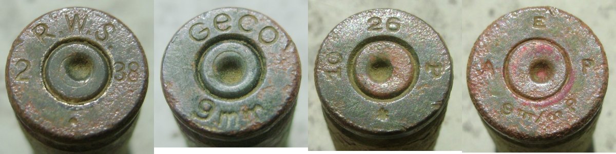

    Приветствую всех!
    Недавно прогуливался в лесу и наткнулся на 4 гильзы 9Х19. Лежали они рядочком с интервалом 1 метр друг от друга. Вокруг - ни сигнала. Только метрах в 20-30 пара мадьярских гильз по 44-му году. То есть логично предположить, что выстрелял их один человек и, судя по следам бойка, из одного пистолета. Теперь, собственно вопрос. Такая каша в маркировках это нормально для военного времени или это что-то "партизанское"? 38-й год и 26-й понятно, а две других каких годов?

  3. A10A
    A10A General-leutnant
    23.298
    Київ, Україна
    ...что-то подсказывает., что это немного не те "партизаны" :
    https://reibert.info/threads/ozbrojennja-upa.22353/page-26
    гильзы свиду из Люгера Р-08...
    (..и - ДА, сборная солянка 80% - не армия...)
    З.Ы. ...ГеКо и РВС - довоенные немецкие патроны для коммерческого рынка, АЕП - то-же, но Бельгия...
    Bandera3, Bangalor та bigfoot подобається це.

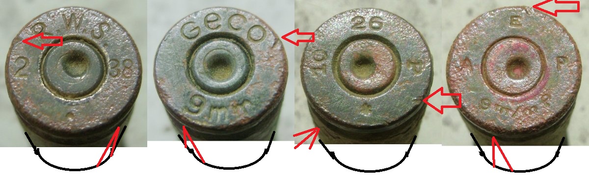

  4. A10A

    ...и вот еще - посмотрИте : спереди, на дульце должна быть вмятинка, диагонально-противоположная по мЕсту вот ЭТОМУ следу :
    Yuber, Птица Говорун, Bangalor та ще 1-му подобається це.
  5. bigfoot
    bigfoot Oberstleutnant
    3.266
    Прикарпаття
    Это Вы определили по форме накола и вот той "царапины"?
    Это получается, что у какого-то польского пана ещё до войны был в наличии Люгер и он покупал себе патроны для пострелушек? А потом каким-то образом они были "реквизированы"? Или это было офицерское оружие? Что там у поляков было на вооружении?

  7. bigfoot
    3.266
    Прикарпаття
    Совершенно верно! Дульца всех четырёх слегка примяты именно в том месте. Сразу видно специалиста...:smile_12:

  8. A10A
    23.298
    Київ, Україна
    ...Люгеры были у всех, понятно - у немцев, у ркка (на складах после пмв), у поляков - как немецкие трофеи по пмв, которые потОм (в 1939-м) снова достались как немцам, так и ркка...
    Unnamed Player та bigfoot подобається це.
  9. bigfoot
    3.266
    Прикарпаття
    Но если патроны довоенная коммерция, то, скорей всего, это польское "наследство"...

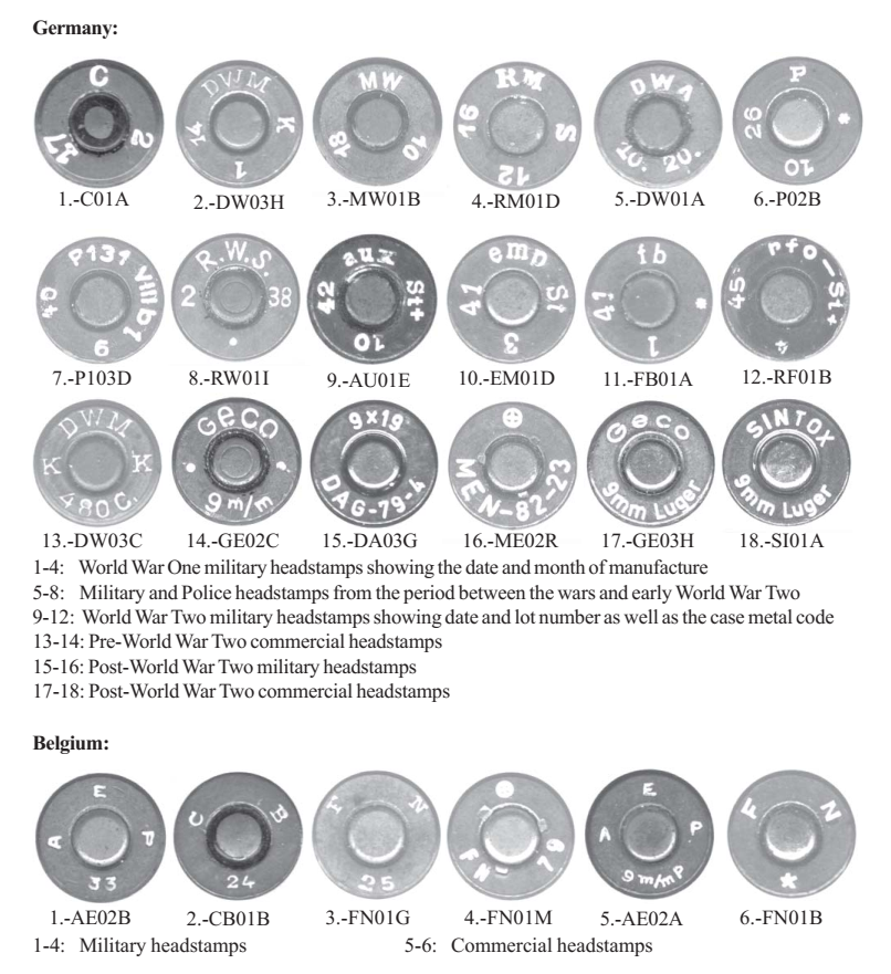

  10. Bangalor
    Bangalor Oberst
    52
    96
    4.933
    Доброго!
    Пардон, что вмешиваюсь. :beer:. Если табличке верить, тут 50 на 50 получается сборная (две коммерческих довоенных и две армейских/полицейских до/на начало войны).
    С уважением,
    Yuber, Bandera3 та bigfoot подобається це.
  11. bigfoot
    3.266
    Прикарпаття
    Всегда пожалуйста!:beer: Тем более, что картинку я утянул в закрома, спасибо...:)
    Bangalor подобається це.
