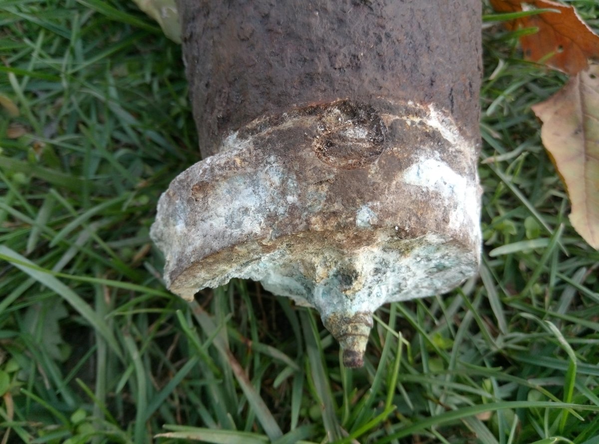

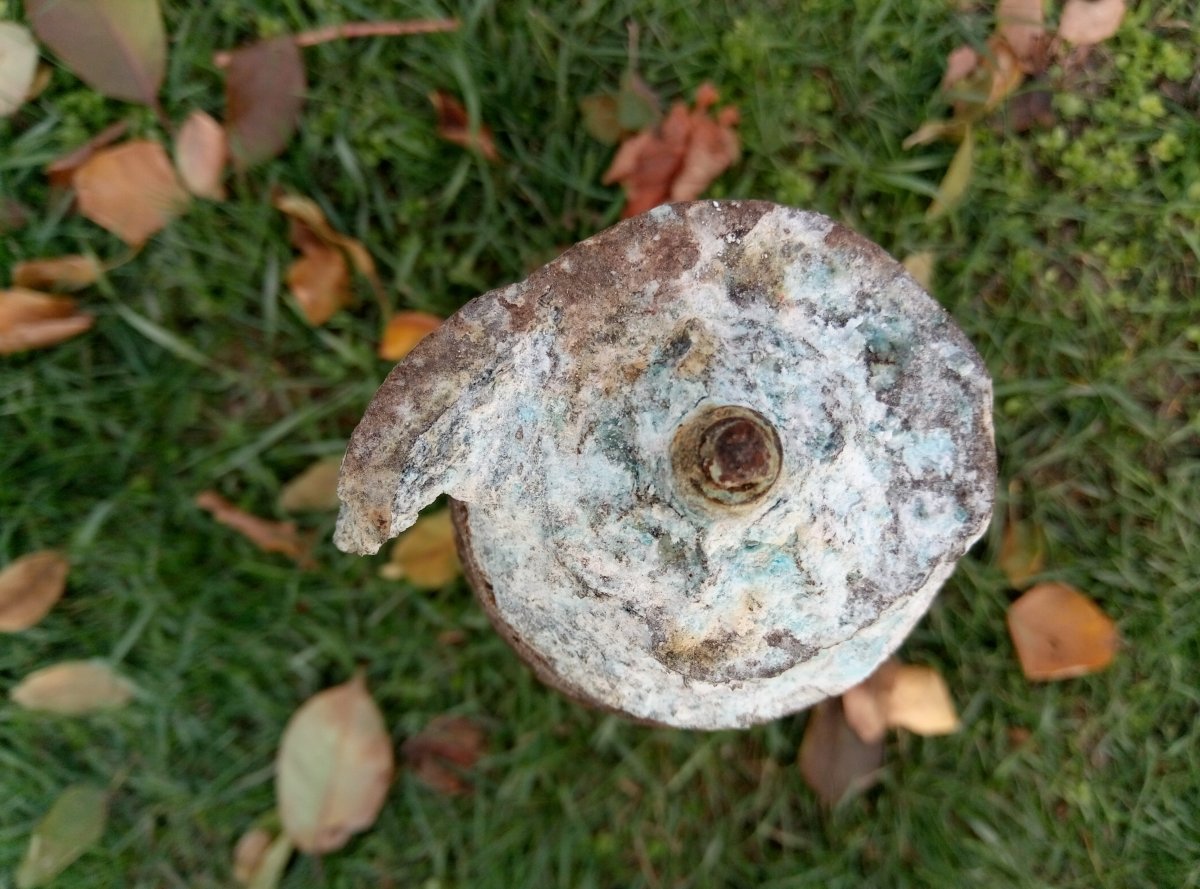

    Краткая предыстория :
    Вчера на охоте случайно увидел часть снаряда, который пару дней назад вывернул плугом трактор,да еще и за пол метра от оживленной грунтовки.
    А сегодня снова проезжал мимо, слегка почистил его, измерил и сделал фото.
    Длинна до основания детонатора 396 мм , а общая длинна с ударником 440 мм. В ближайшее время вызову МЧС.
    Ноиперед этим хотелось бы узнать от спецов...если на нем два ведущих пояска, значит это был унитарный заряд от зенитного орудия ФЛАК 38/39 ?
    Или не обязательно?
    И какой там детонатор и начинка?
    ( На " Доп -ЗС 60 " вроде нет такого бокового винта )
    Всем ответившим заранее Спасибо!!! P91104-152026.jpg P91104-152131.jpg P91104-152059.jpg P91104-152157.jpg Untitled41-6.png 430.jpg

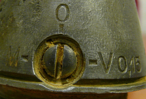

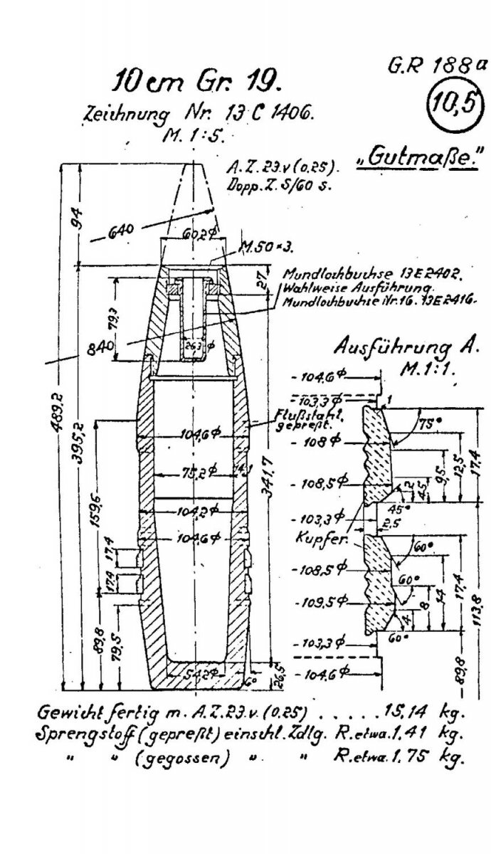

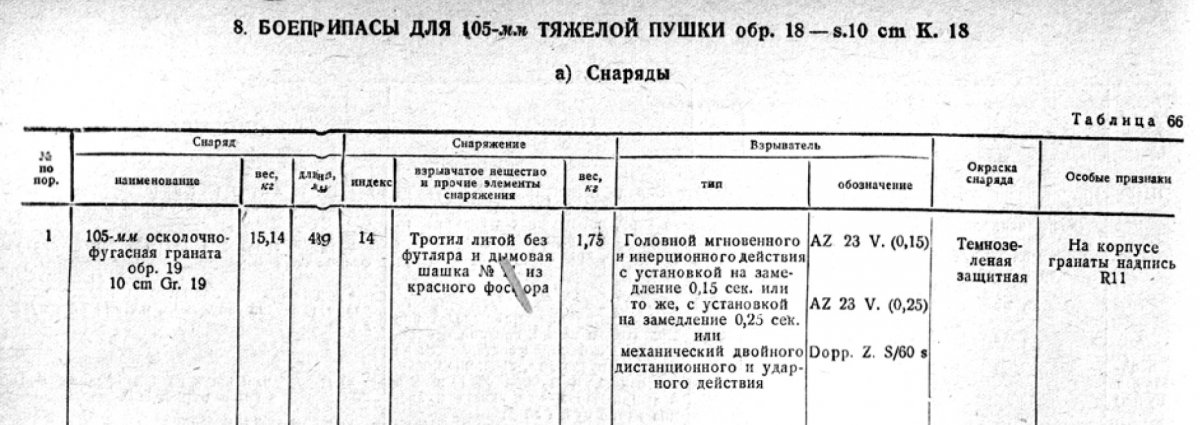

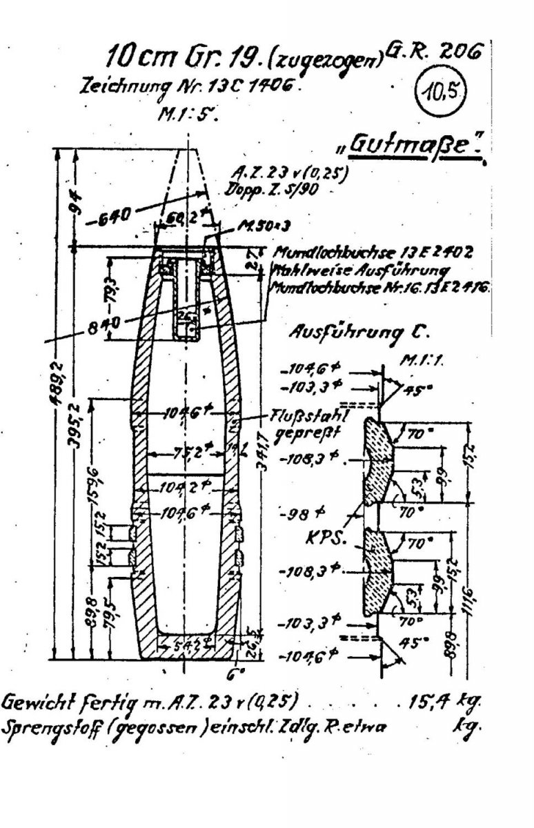

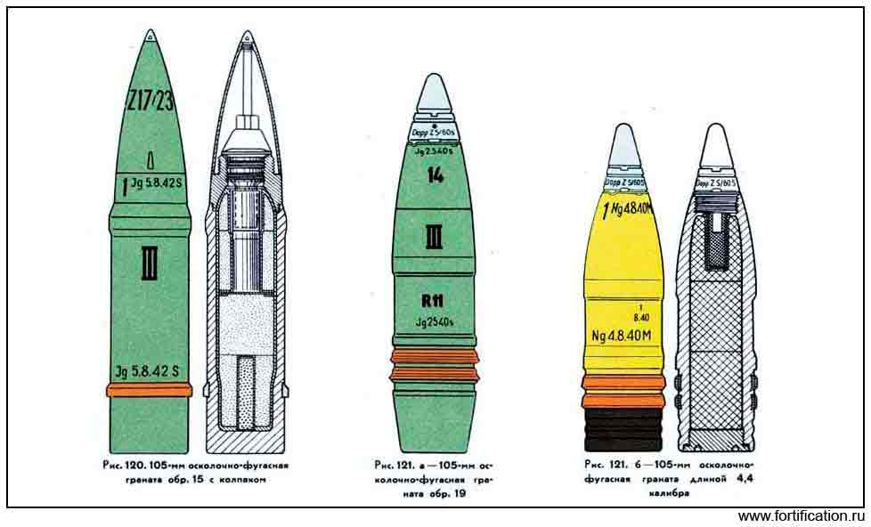

    Вас конфигурация запоясковой части найденного снаряда и зенитного осколочника не "напрягла"? Рядом же ответ на вопрос. Рис. 121. а. В голове думаю стоял AZ23 V (0.15).

    Спасибо Большое за ответ
