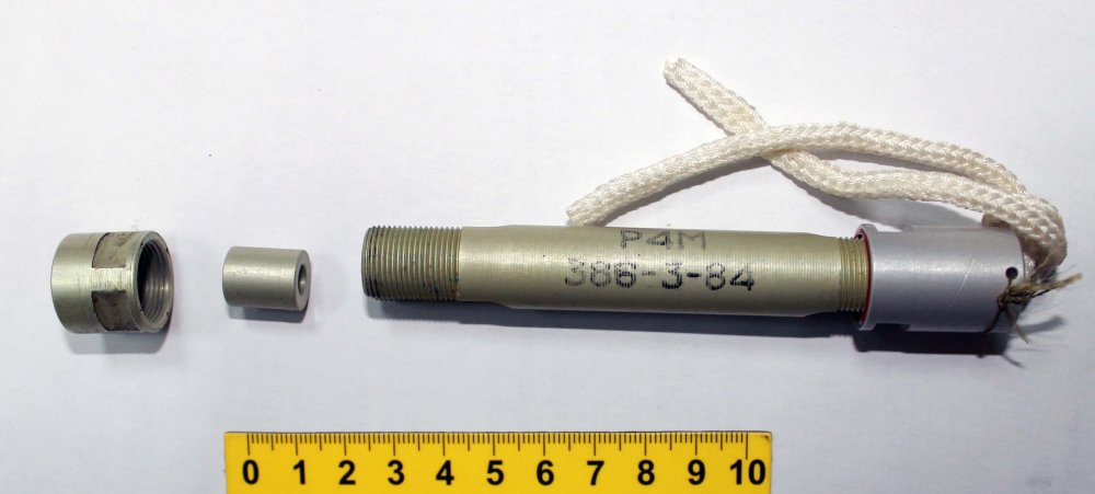

Подскажите, пожалуйста, что это??
    1. ММГ підривника по першій світовій війні.

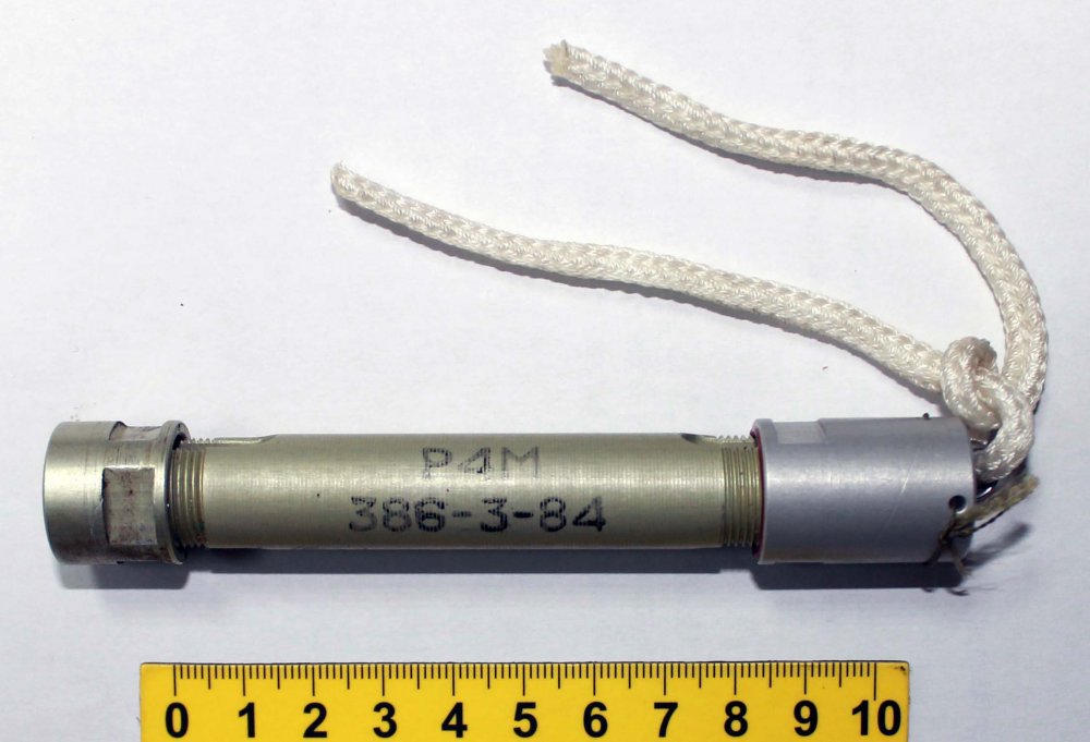

    Это пиротехнический 4-х секундный резак к парашютным системам МКС-350-12М в 10-купольном варианте для десантирования техники.

    Благодарю Вас...

    А Вы не подскажите, в какой литературе можно посмотреть подробную информацию об этом резаке???

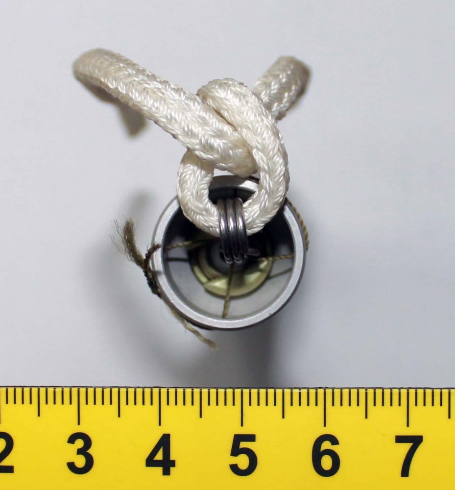

    Наверное же в описании этой десантной системы,но я в инете нашёл только статью с упоминанием этого изделия. Скорее всего оно взрывается и совсем не слабо.Так что крутить его не советую

    У меня были меньше немного и формы немного другой снизу не выкручивалось а было что-то типа фланца, так они хлопали очень громко и металлические осколки летят метров на 10, так что поаккуратней... правда там и дергать нужно сильно))
    ... тоже для перебивки строп применялись...
