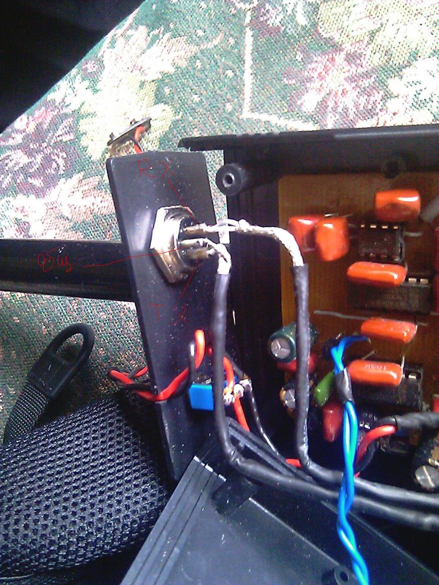

    Какой у Вас штекер и как распаян на плату?Себе делал так -средний земля-экран,слева 2-генератор,справа 2-приемник,если на цветмет идет двойной сигнал-меняю местами провода на приемнике.Если не понятно куда на плату паять,сфотографируйте плату со стороны дорожек,и мне в личку

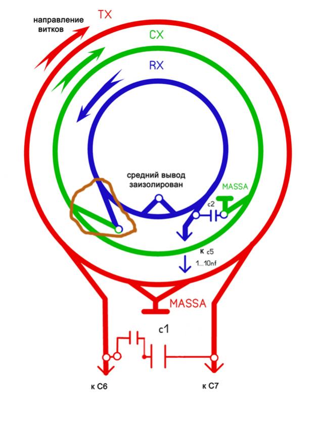

    Инфы то полно, но той ссылки, что вам дал Den1029, вполне достаточно. Могу предложить еще картинку.
    Вы не учитываете, что Терминатор прибор самодельный и распайка разъемов у всех производителей будет разная. Даже если правильно подключите катушку, вероятность, что она правильно будет работать всего 50%, так как под каждую новую катушку прибор надо заново настраивать.
